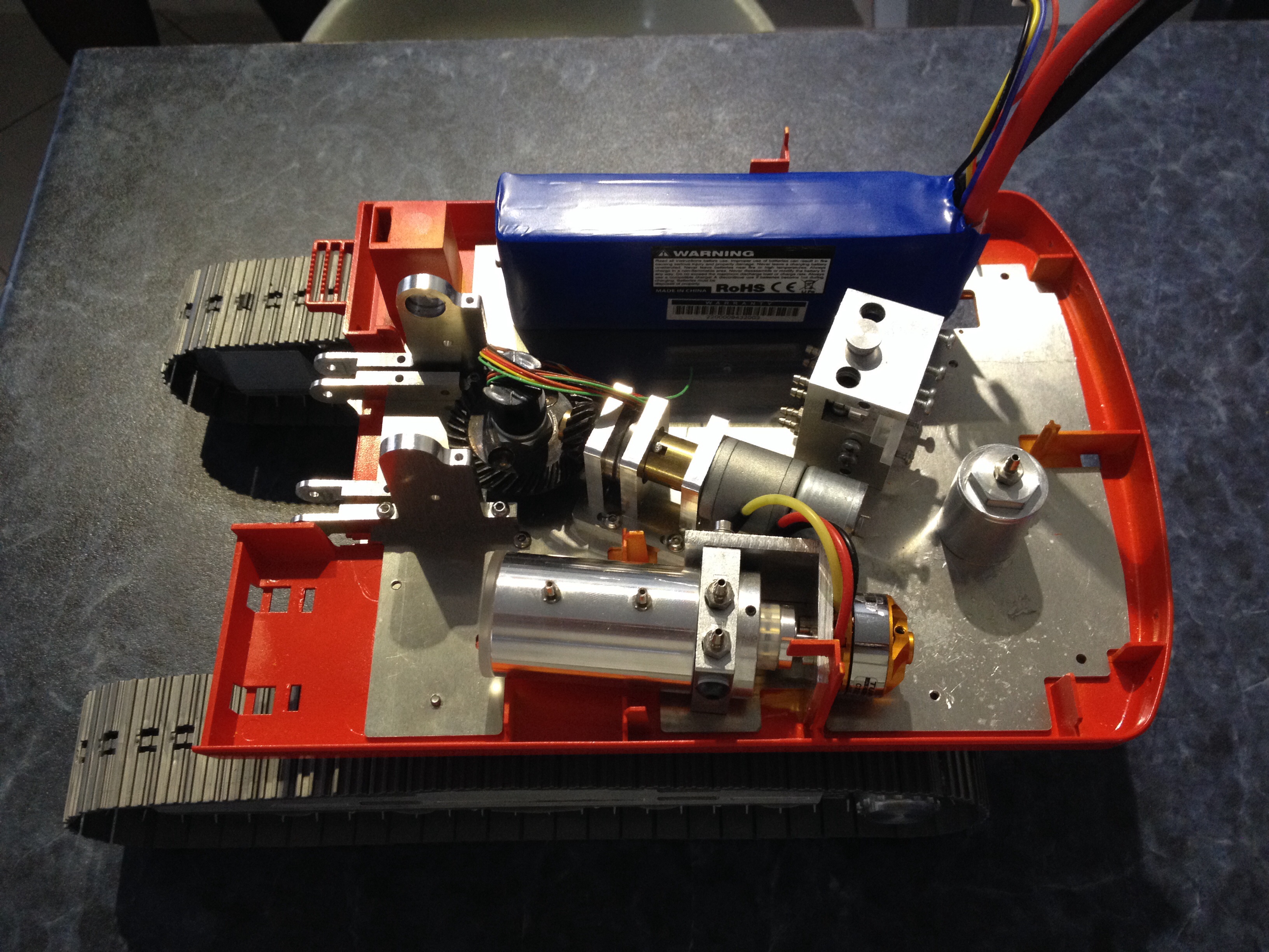

Messagepar Kris_77 » Sam Août 16, 2014 9:46
Des nouvelles avancées.
Modification de la pompe Leimbach avec un petit moteur brushless.
J'en profite pour commencer la peinture. J'ai chois la couleur des pelles O&K

Re: [1/16] Bruder 320D Cat
Messagepar cater38 » Dim Août 17, 2014 9:58
Simple mais efficace :super:

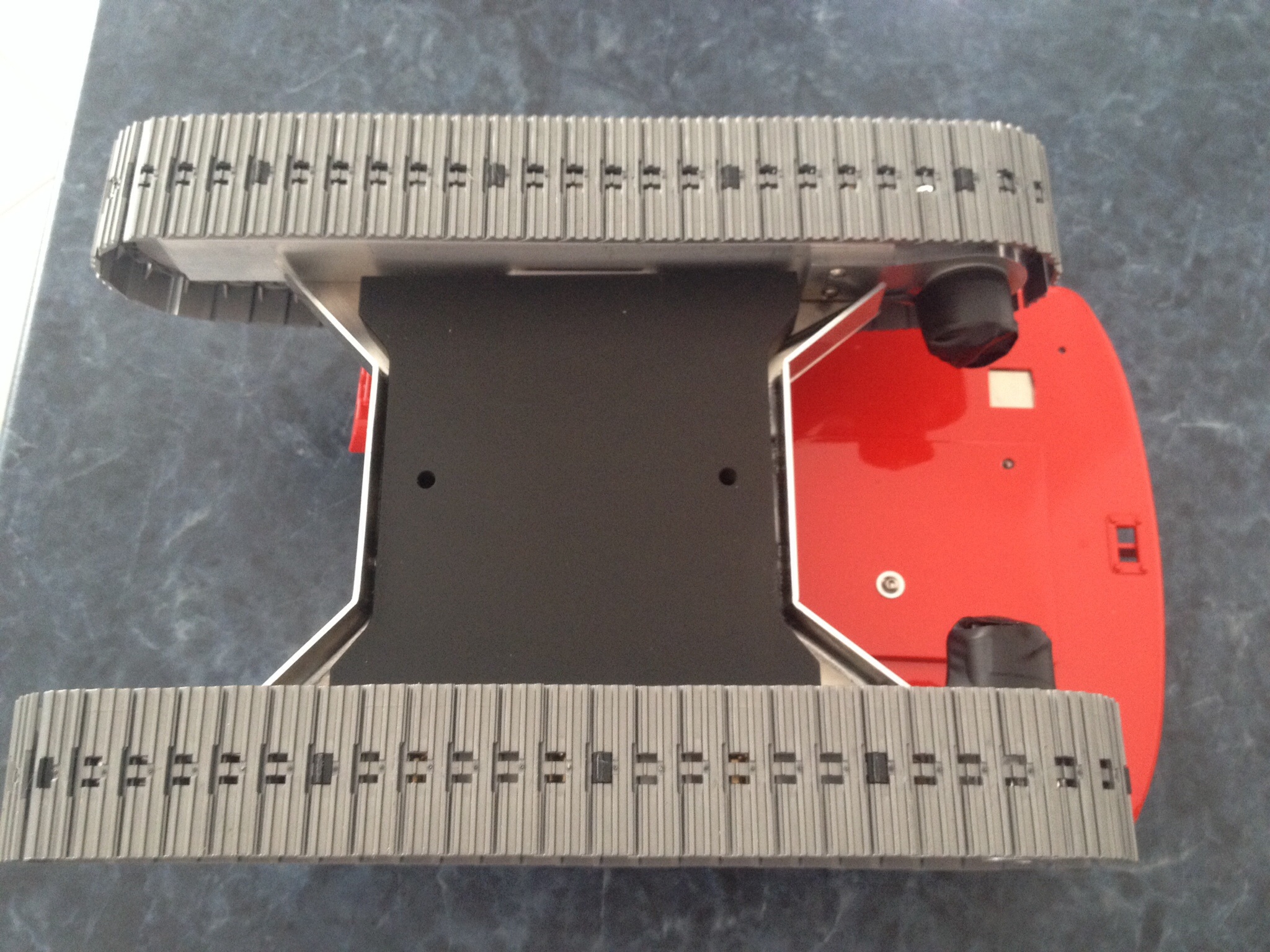

Messagepar Kris_77 » Mar Août 19, 2014 6:37
Petite avancée...
Et installation du contre poids de châssis. (1.6kg)
Apprêté et peint pour éviter de corroder le châssis alu
Messagepar Guillaume » Mar Août 19, 2014 8:11
très joli et très propre ! :super:
et vu la taille de ta batterie tu va avoir de l autonomie ! :super:
Messagepar Kris_77 » Mar Août 19, 2014 8:25
Merci Guillaume.
Oui j'ai pris une 3s 5000mAh ça devrait tourner un petit moment :)
Pour le reste, oui c'est propre et bien rangé mais pas encore les durites ni l'électro lol
Messagepar Guillaume » Mar Août 19, 2014 8:27
5000 mA tu devrais avoir 2h30 ou 3h d autonomie :super:
moi sur ma bruder j ai une 2400mA et je tien entre 1h et 1h30 suivant si je fait a l économie ou pas :happy1:
Messagepar Kris_77 » Mar Août 19, 2014 9:07
Tu as fais en sorte que ta pompe ne tourne que lorsque tu sollicites tes vérins ?
Messagepar Guillaume » Mar Août 19, 2014 9:28
non en permanence :gene: mais j ai 3 niveau de puissance 33% 66% 100%
donc suivant ce que je fait j utilise un des niveau et surtout je coupe ma pompe quand j utilise pas la pelle :merci:
Messagepar Kris_77 » Mar Août 19, 2014 9:34
Ah ok.
Sur ma spektrum j'avais trouve un mix qui me coupe la pompe quand je lâche les manches des vérins, c'est pas mal aussi
