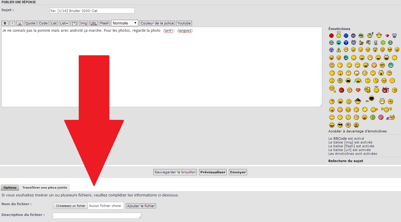

Je ne connais pas la pomme mais avec android ça marche. Pour les photos, regarde la photo :taré1: :langue2:

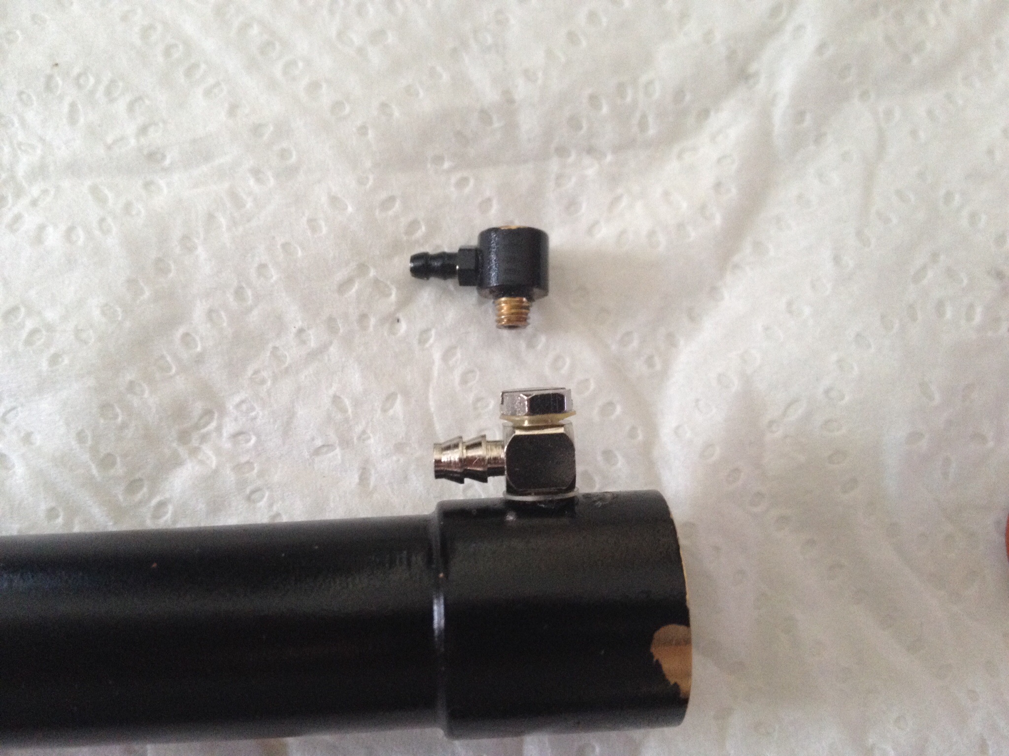

Reçu aujourd'hui, je change mes raccords pour passer en plus gros.

Messagepar christopher » Mer Juil 30, 2014 3:34
Ta fais un méplat sur le vérin niveau raccord hydraulique ?
Sinon, il y a de fort chance que ça fuis
Re: [1/16] Bruder 320D Cat
Messagepar Kris_77 » Mer Juil 30, 2014 5:40
Non car les raccords sont équipés de joints plats.
Si ça fuit, je mettrais de l'oleoetanche
