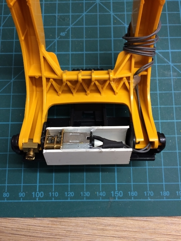

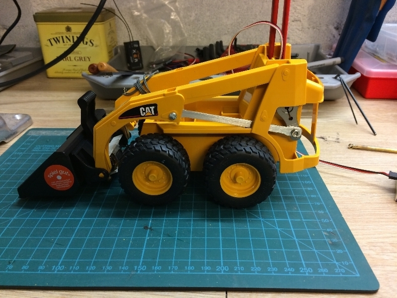

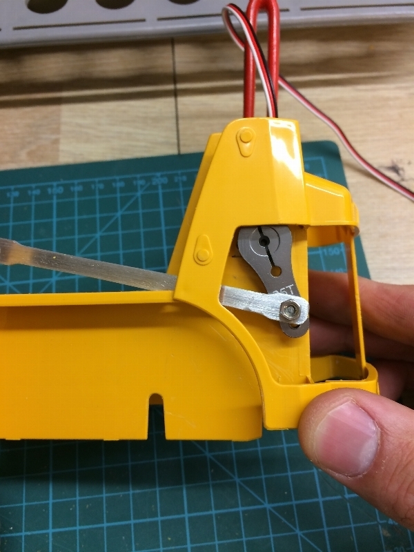

bonjour, je me lance dans ma première réalisation sur base BRUDER, il s'agit d'un chargeur sur pneus type BOBCAT.
je n'ai pas fait de photos du début, alors je vous montre ou j'en suis.
Image.

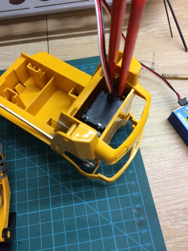

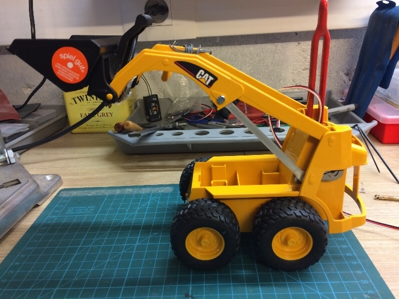

le bras se lève avec un servo standard car j'ai essayer de le faire avec un micro-réducteur N20 (30 tours) mais le bras redescend sous le poids.
le bras est levé que d'un coté à l'aide de cette biellette.

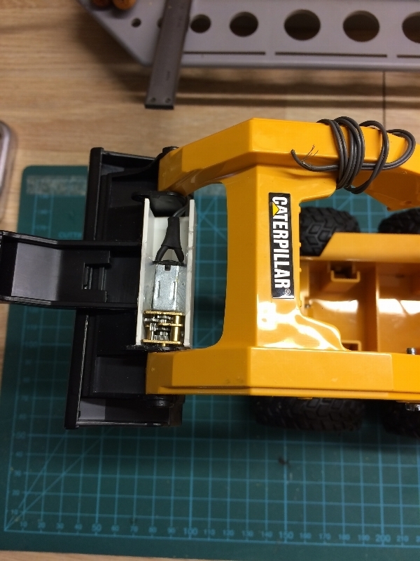

Le godet est actionner par ce moto-réducteur (30 tours), cela fonctionne très bien,
mème si pour le moment c'est un montage à blanc avec de la colle chaude en attendent que mon imprimante 3d soit réparer.
Voila pour le moments.

Messagepar Boris_25 » Mar Mars 27, 2018 5:46
Bon début.
Il y a vraiment peu de place dans ce genre d'engin :o

Messagepar scratt41 » Mar Mars 27, 2018 6:10
Bonsoir, oui il y a très peux de place. Je vais surement changer de récepteur le X6R est trop gros et je cherche des roue compatible mais dur dur à trouver.

Messagepar christopher » Mar Mars 27, 2018 6:20
tres beau debut,c'est propre...
pense a proteger ton motoreducteur de la poussiere :super:

Messagepar scratt41 » Mar Mars 27, 2018 7:34
Merci pour le lien des roues je vais regarder ça et pour le motoréducteur pas d’inquiétude c'est un montage pour essai, il seras dans un boiter fermer quand mon imprimante 3d sera réparée.

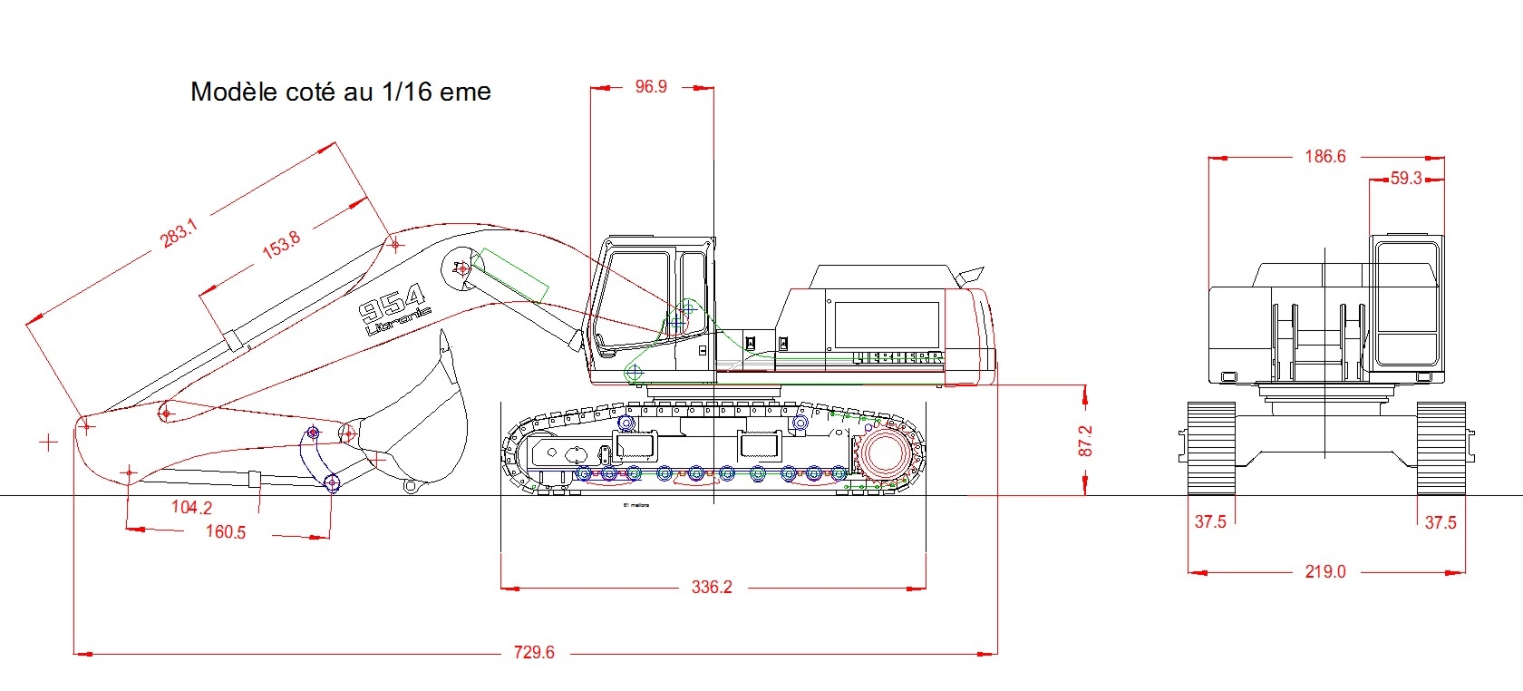

@ Boris, comment as tu fait pour faire un plan comme celui que j'ai trouvé dans un de tes topic?
Sur quel document tu l'as récupéré? Quel chaine de logiciel as tu utiliser pour le faire?
ça m'aiderai drôlement pour mes futurs projets
scratt41
Message(s) : 17
Inscrit le : Dim Mars 18, 2018 10:52
Re: CAT 236B bruder
Messagepar Boris_25 » Mer Mars 28, 2018 5:20
Yes,
Pour commencer j'ai repris la doc PDF du modèle LIEBHERR. Ensuite j'utilise COREL DRAW qui importe directement du PDF et en extrait les courbes. Avantage certain des documentations LIEBHERR, les dessins sont en courbes, avec respect des proportions et des formes. (+) Attention, d'autres constructeur modifient leurs dessins pour ne pas être copiés, et la c'est une galère :( :( :(
Il existe aussi des sites Internet ou des logiciels qui te permettent de transformer un fichier PDF en DXF.
Une fois les courbes extraites, j'utilise à nouveau RHINO, pour importer le courbes et les utiliser soit directement, soit comme guides, selon le besoin pour reconstituer le modèle.
En espérant avoir répondu à tes attentes. ;)
