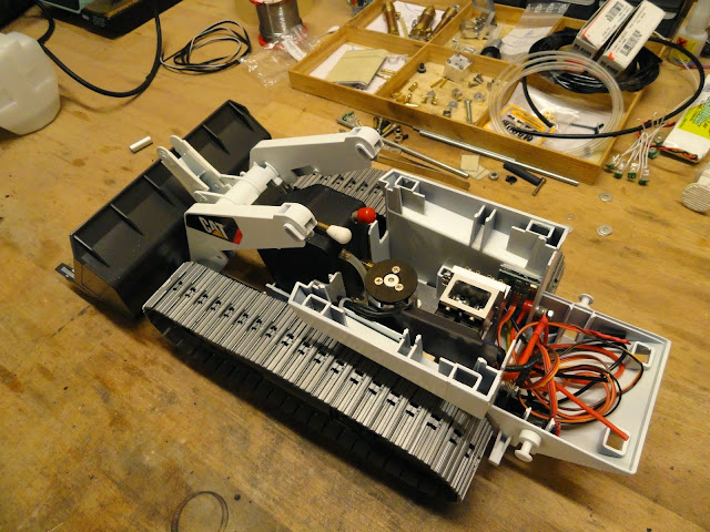

Ca avance doucement, j'ai reçu le brushless ajourd'hui, j'ai pu le monter sur la pompe et faire la pièce qui tiens en place le joins o-ring de la pompe.
Distributeurs en M3 leimbach pour du 4-2.5
Support de pompe
Support de distributeur
C'est d'ailleur dommage que Magom ne prévois aucun filetage libre ou de pattes de fixation pour son matos, c'est souvent lancé à la "va-te-faire-foutre" dans les modeles ^^
Ca prends forme...
Moteur et variateur
Entrée sortie de pompe
Le cablage... qu'il faudra ranger proprement avec le recepteur... Comme vous l'avez déjà certainement remarqué, sous la cabine il y a l partie puissance et la partie commande est séparé et se trouve sous le capot moteur.
Ca rentre nickel, avec au fond le ventilo...
Voila, demain finition sur la partie avant et le brancard... Sinon j'attends mes joins de vérins et les X-rings pour modifier les vérins magom ainsi que des billes pour le limiteur de pression...

par contre j ai vu sur tes photos les fils du moteur qui vont au variateur passe très près de la cage moteur attention que sa les use pas :merci:

Oui ca passe pas loin mais ca ne touche pas il y a bien 5-6mm d'espace, mais ca risque de changer, ca me plait moyen l'emplacement du vario...
C'est un peu le soucis des cages tournante dans ce genre de montage exigüe... :pascontent2:

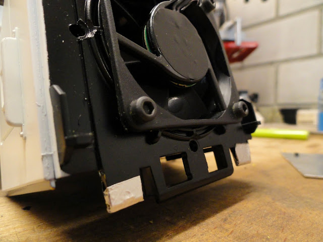

Bricolage ^^ Comment faire passer le courant pour le ventilo dans le capot amovible sans câble... Et ca marche :super:

Bartste a écrit:Bricolage ^^ Comment faire passer le courant pour le ventilo dans le capot amovible sans câble... Et ca marche :super:
ALors super, le coup des dcontacts, Mieux que du Mc GUYVER. :hehe: :hehe:
