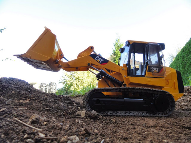

Très bon boulot et en peu de temps en plus.

il rend super bien en photos
