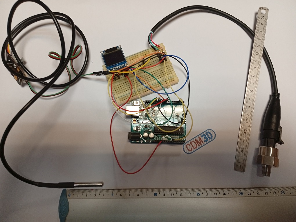

volvo A25 a écrit:et pour Boris effectivement la place est un problème pas sur que ça rentre. Après on pourrait imaginé ça avec une petite carte programmable et un capteur de pression.
Tu me fais ressortir mes vieilleries du placard. :o :o :o :o :o
Il y a pas mal de temps j'avais fait un prototype, que j'avais montré à Christopher quand j'étais allé chez lui un samedi avec Nono, (ça date un peu).
C'est un système prévu pour un affichage en cabine de la pression et la température de l'huile.
Sur cette base, on peut imaginer le transformer de la manière suivante :
La carte récupère le signal de la marche de la pompe (sortie servo du récepteur RC)
Le signal est ensuite comparé à la pression et la carte régule à partir de la mesure de pression, soit la vitesse de pompe, soit un servo d'un distri de décharge, soit les deux en même temps.
Sur la photo, j'ai mis des repères sous forme de règles pour évaluer l'encombrement des composants. la carte Arduino peut être remplacée par un modèle Nano beaucoup plus petit.

Sacré système 8|
Pour la régulation, il serait peut-être intéressant de mesurer le déplacement de la tige du vérin avec un potentiomètre et la carte.
Ce qui permettrait de gérer la pompe par palier.
Par exemple
S'il y a moins de 20 % d'huile, pompe à 80%
S'il y a plus de 80 % de pompe arrêtée...
Avec la carte, tu peux aussi faire pour arrêter la pompe, vider le vérin, pour ne pas que le circuit reste inutilement sous pression quand tu ne te sers pas de la pelle.

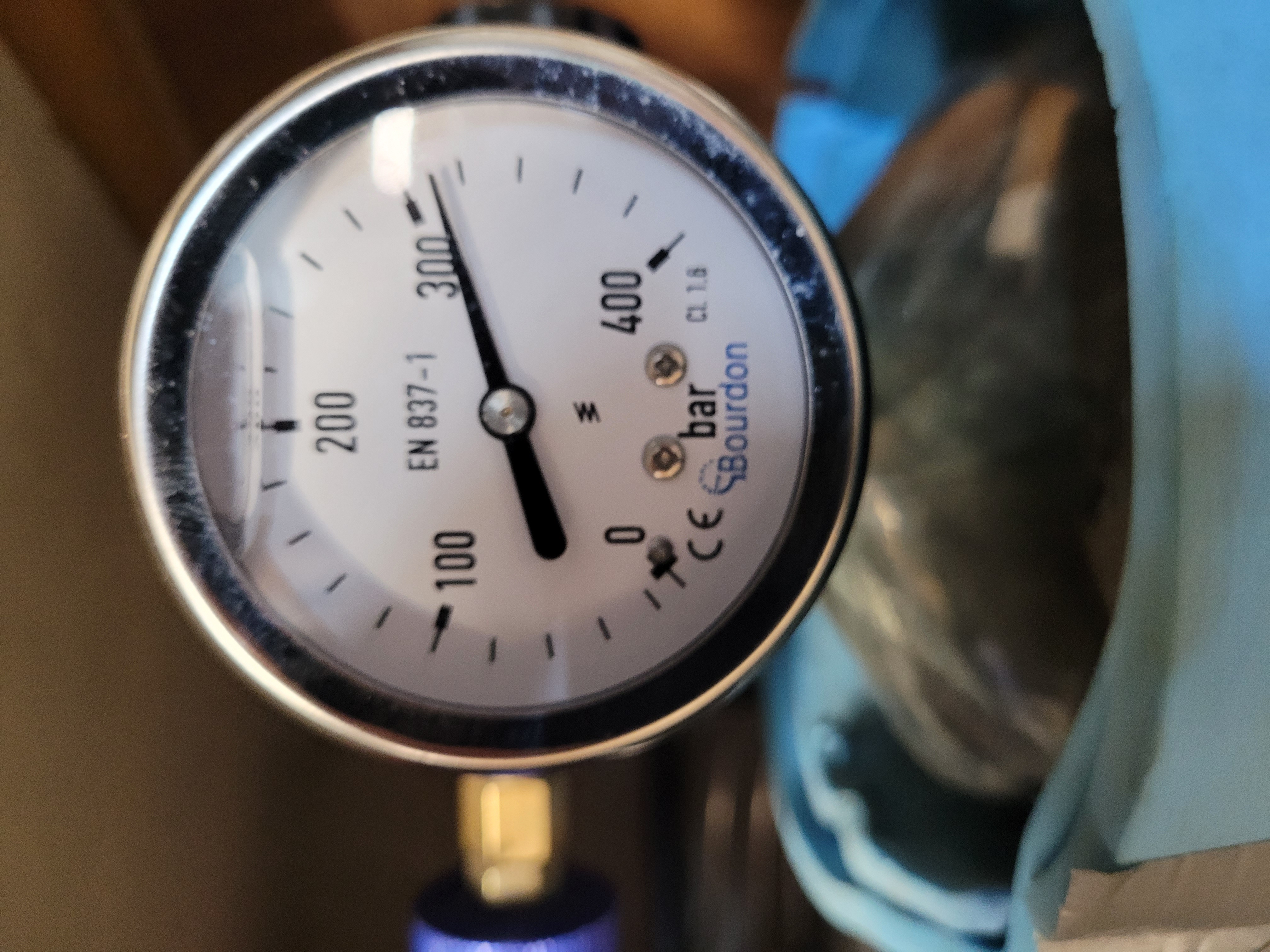

J'ai modifier un limiteur/regulateur sur conseils.J'ai suivi ces conseils a la lettre,mais je comprend pas rien ne resiste. :? :?

marc a écrit:J'ai modifier un limiteur/regulateur sur conseils.J'ai suivi ces conseils a la lettre,mais je comprend pas rien ne resiste. :? :?
:mdr3: :mdr3: :mdr3:
Je comprends mieux pourquoi tes durites se débranchent et arrosent les visiteurs sur les salons... 300 BBBBAAAARRRR de pression :o :o :o :o :o :o :o

C'etait pour rire,oui a Monistrol,tu avait amener ta bascule de pesee....
Oui,300 Bars,mon compresseur monte a 350.Je l'utilise pour mes PCP,sur la photo une bouteille tampon en carbone.
