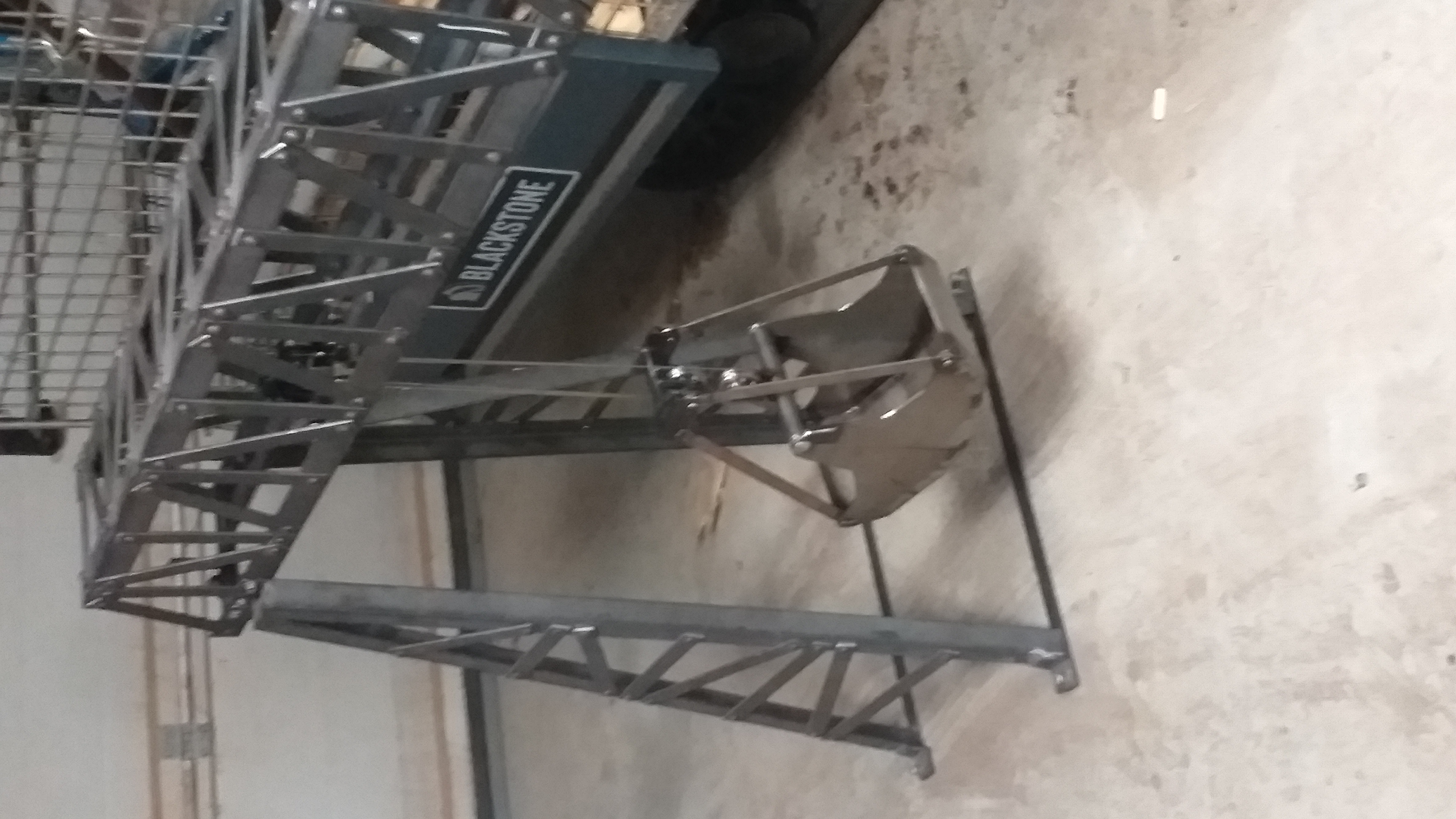

Messagepar marc » Mer Mars 08, 2023 5:26
motorisation terminee,je pense.
surement un peut rapide en 12V..
J'ai un soucis de parallelisme sur les cornieres porteuses,elles se ressert au centre... :rougefaché: :rougefaché:
Je vais les gabarier.... :malin1: :malin1:

Messagepar marc » Sam Mars 11, 2023 3:08
et bien je vais rendre ces corniere droites,un cric au milieu de leurs longueur...
J'ai ecarte de 40 mm au total en esperant que les flexions soient egales.
Retour en position repos je suis pas mal.
la difficulte est de ne pas depasser le point d'elasticite du metal...
Gabarier,terme peut etre employe a tors ,met remettre en forme une piece metallique au maillet,s'y prete bien.
Comme "degourdir" des pivots,ou articulations...Les maillocher dans plusieurs directions,les jeux se mettent en place....

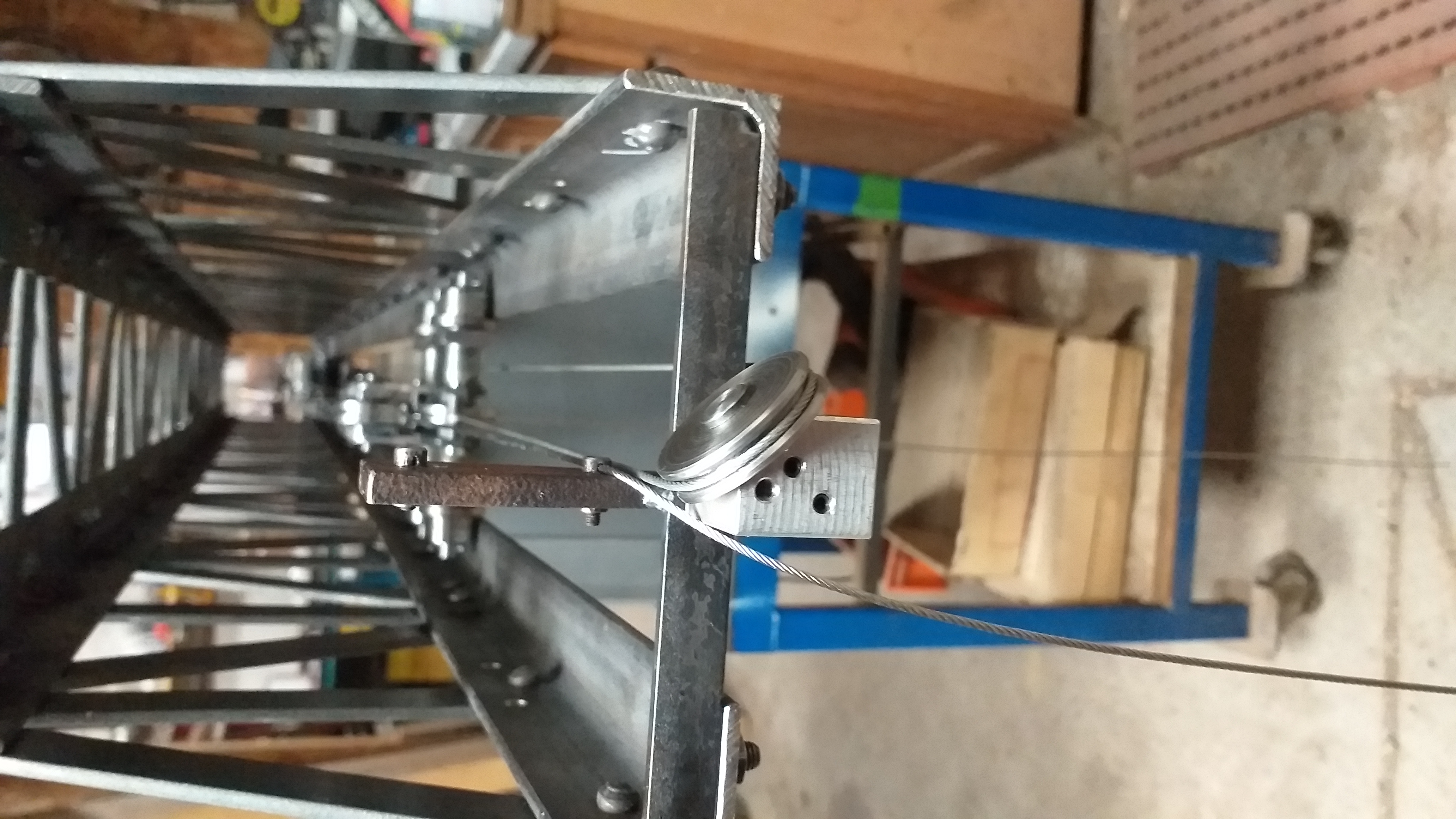

la poulie de renvoi de translation du chariot
treuil de translation,un brin se deroule,l'autre s'enroule..
Appercu general

Messagepar Boris_25 » Lun Mars 13, 2023 7:17
J'adore le tambour avec le câble 8| 8| 8| 8| (+) (+) (+) (+)
