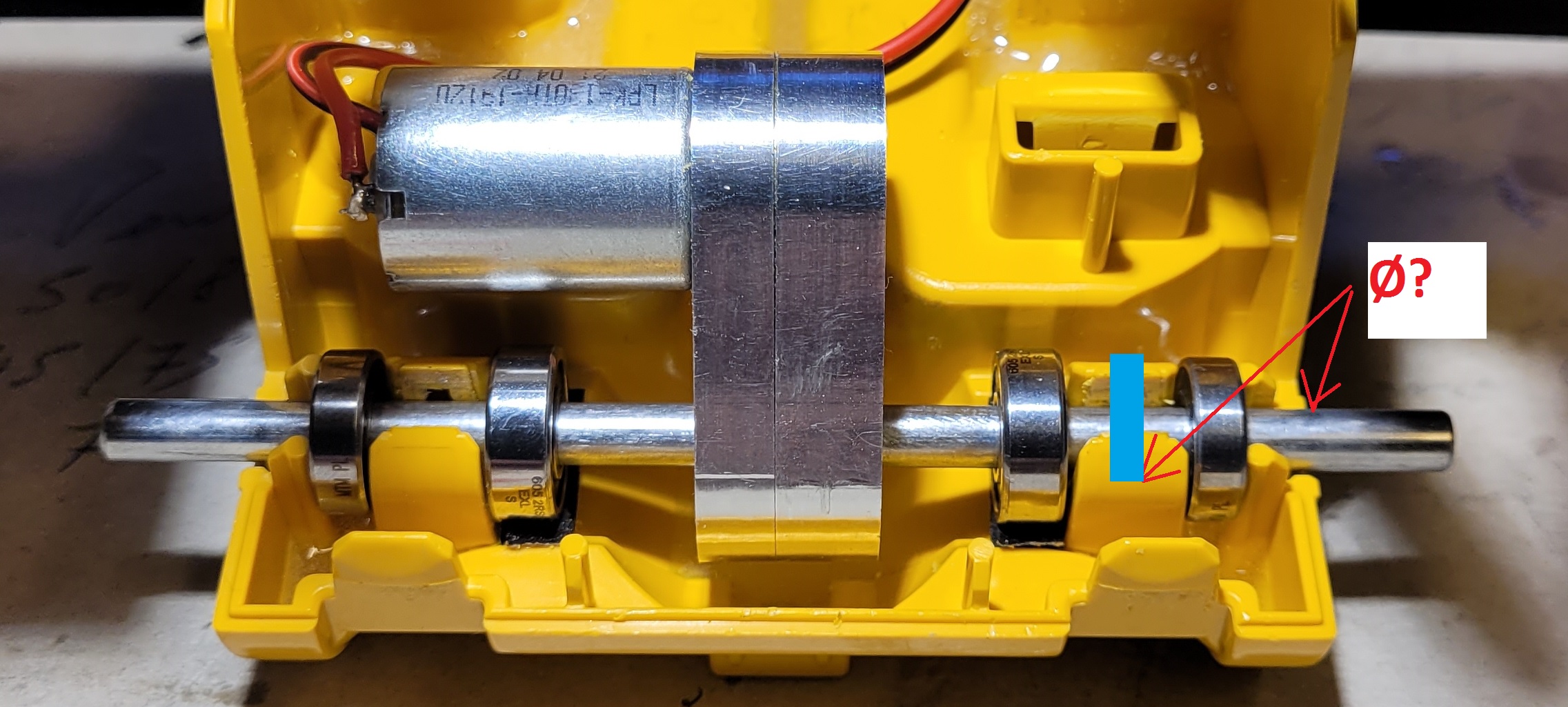

Ici la transmission avant qui s'intègre parfaitement sans détérioré le plastique d'origine avec quelques roulements pour caler le système

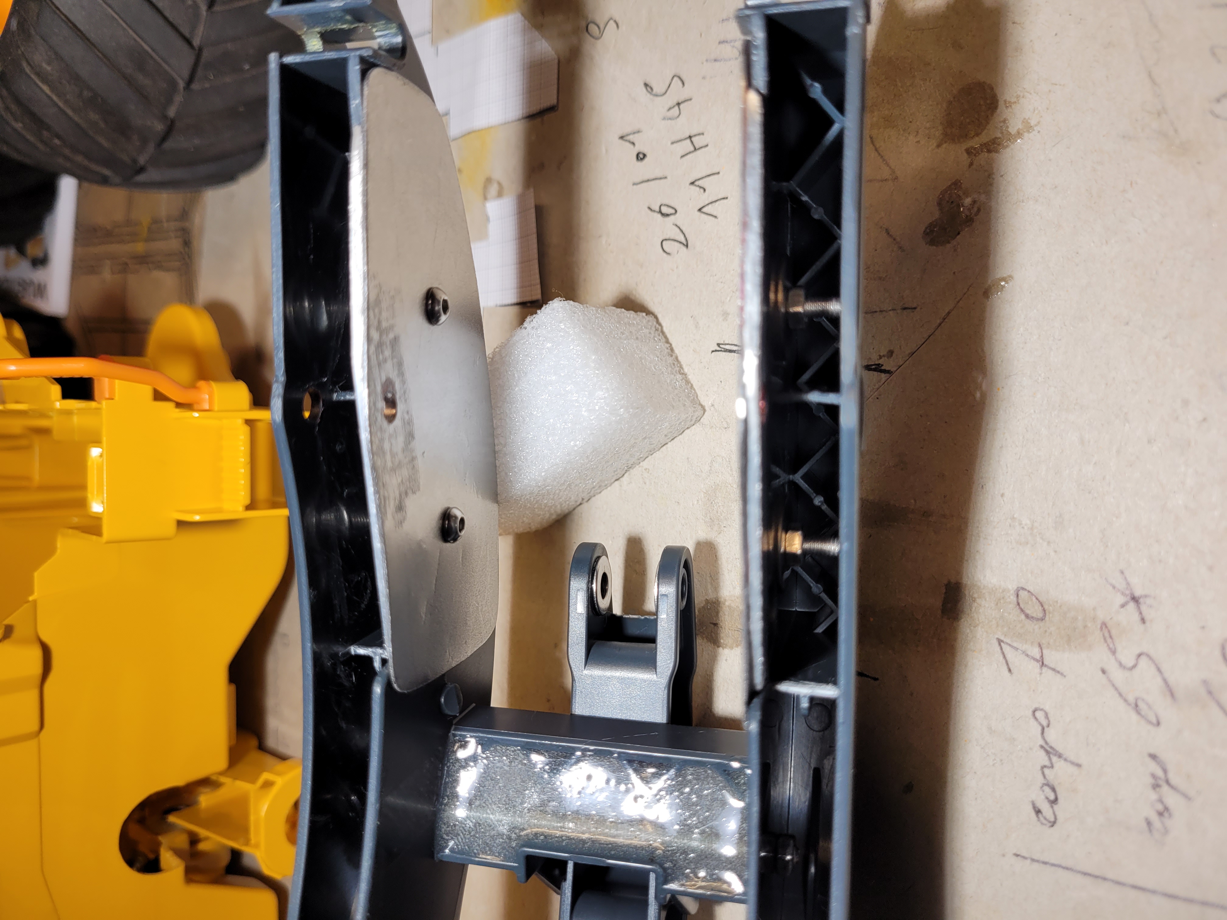

Puis quelques renforts du bras et godet...

Messagepar Boris_25 » Mar Fév 21, 2023 12:19
les roulements sont-ils simplement posés?
Si oui, ne crains-tu pas qu'ils finissent par bouger?

Messagepar Pat68 » Mar Fév 21, 2023 1:35
Ceux qui sont aux extrémités ne bougeront pas ils sont caler entre les plastiques et j'ai rajouter de l'époxy dans le fond du carter carter
Le carter du dessus viens maintenir le haut du moteur ce qui permet le maintien l'ensemble
Tu as une idée a me proposer Boris ?

Messagepar Boris_25 » Mar Fév 21, 2023 4:42
Je ne connais pas les diamètre de l'arbre et ceux des bossages en plastiques.
Il existe des roulements de petite taille comme ceux dans la liste ci-dessous, qu'il aurait peut être été possible de loger dans les bossages.
Ø4 int Ø7 ext épaisseur 2.5
Ø5 int Ø8 ext épaisseur 2.5
Ø6 int Ø10 ext épaisseur 3
Message(s) : 1336
Messagepar Pat68 » Mar Fév 21, 2023 9:33
Ah oui bonne idée, mais trop tard, le bossage est plein d'époxy...l'axe fait 5mm
Normalement sa ne bougera pas, l'axe est clipsé dans le bossage, mais par sécurité je dois trouver quelque chose qui appuie sur les roulements
