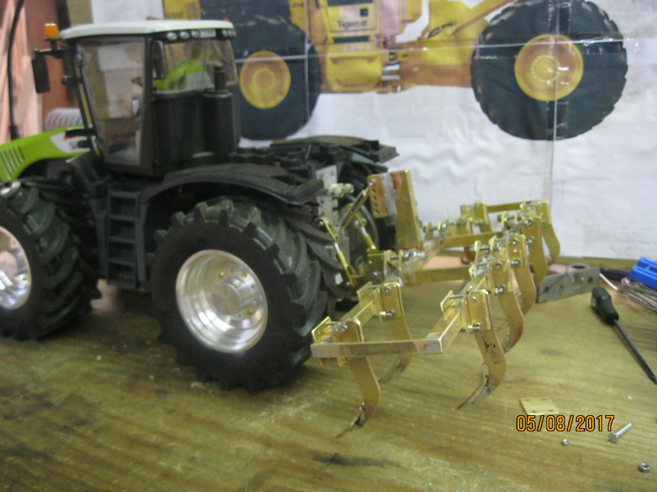

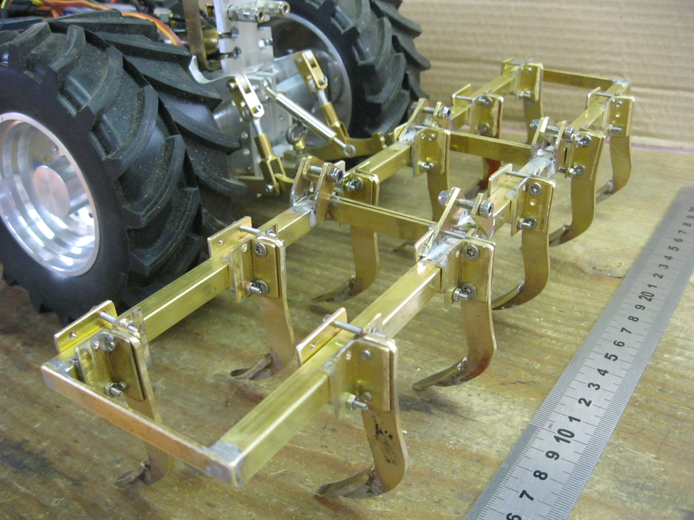

mon idée: un smaragd de chez lemken

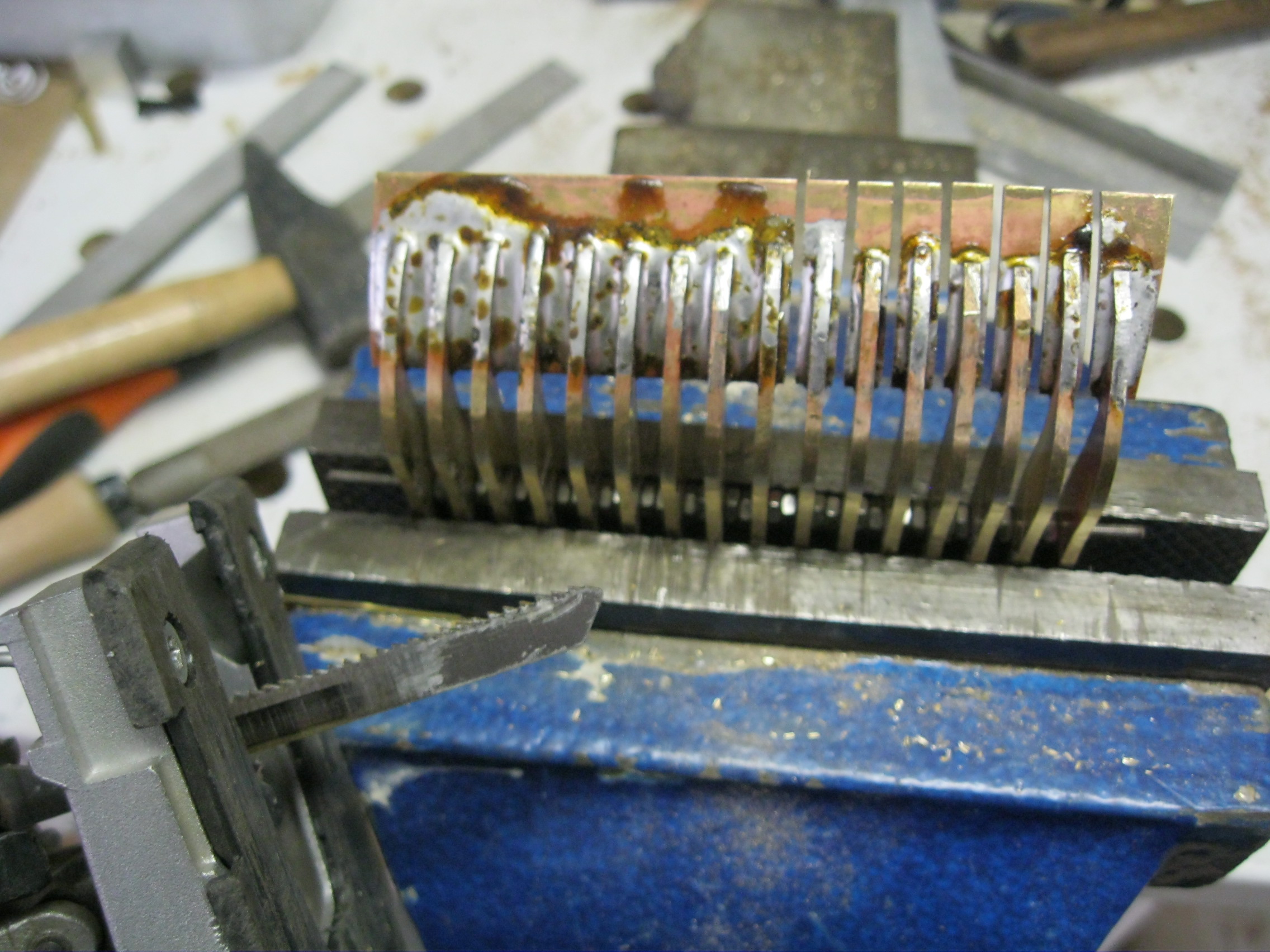

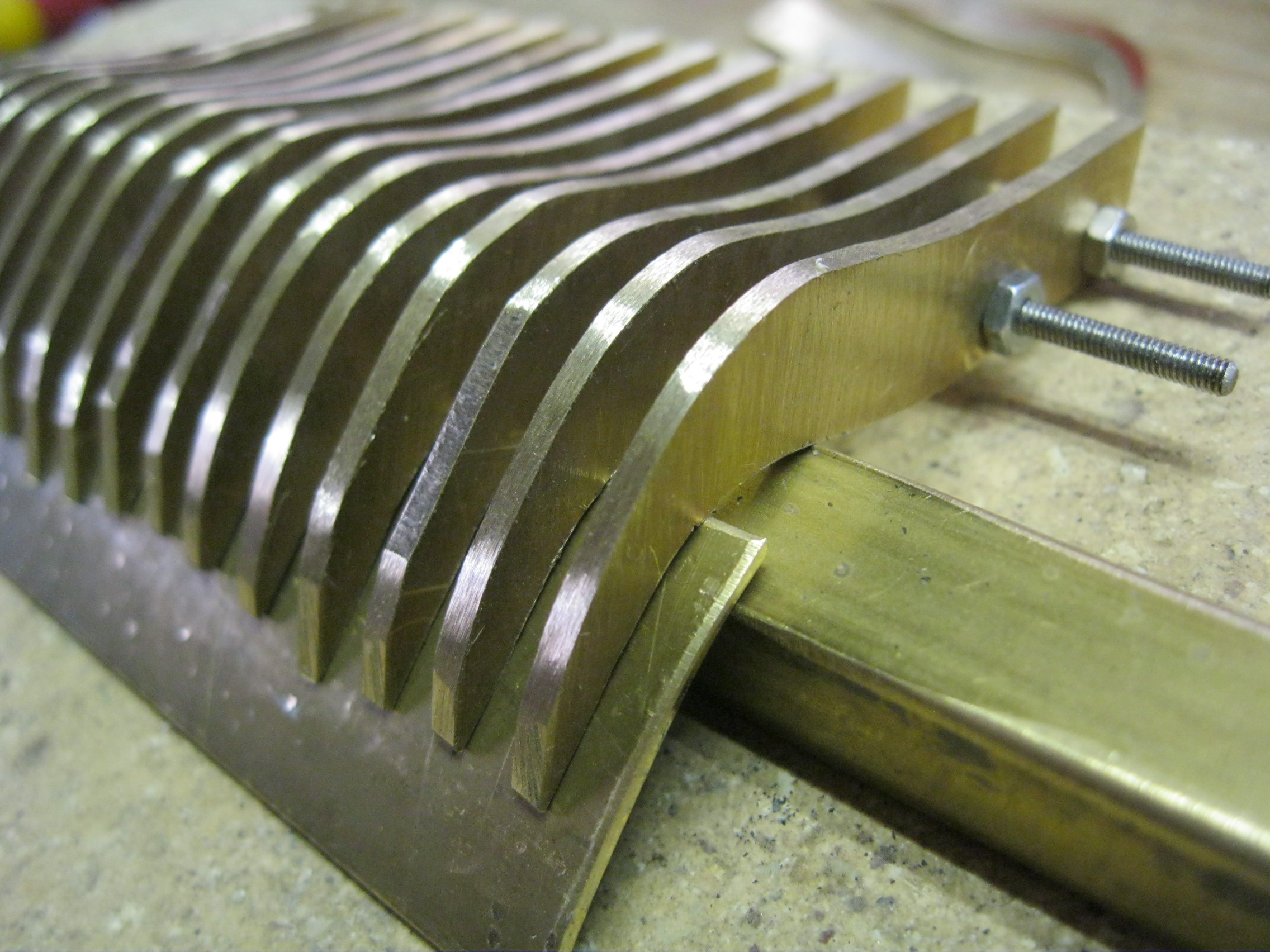

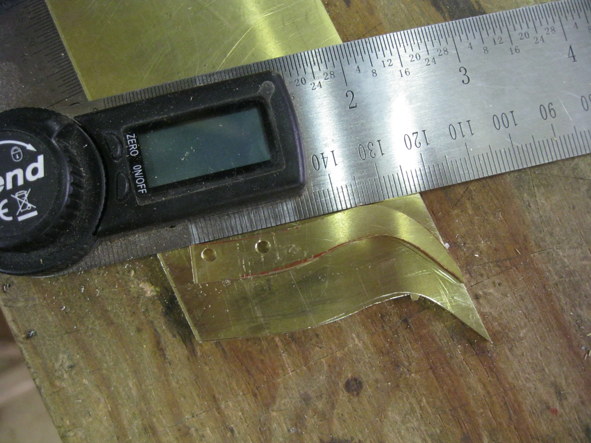

je commence par les dents
ça devient de la série!
soudure et decoupe

Salut Dom,
Super projet qui avance vite. (+)
Derrière quel tracteur as-tu prévu de l'atteler?

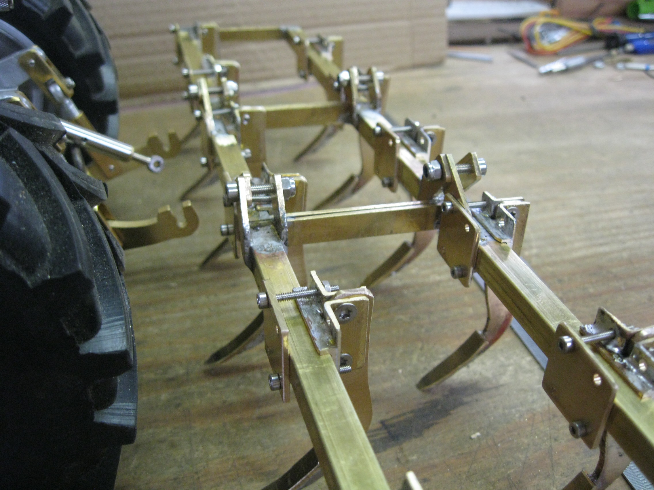

Messagepar domi80 » Ven Août 11, 2017 8:33
va falloir du costaud pour le tirer:
un xerion en cours de construction aussi, (avec hydraulique en relevage avant et arrière)
il devrait arriver à le tirer, a condition de mettre un rouleau a l’arrière pour limiter la profondeur
pour le repliage, j'aimerais en hydraulique, faudra un vérin tout petit pour l’esthétique , et qui arrive a replier quand même
Je voudrais bien faire mes vérins moi même et en ce moment j'essaie de faire un filetage au tour, un TW2555 qui vient d'arriver, et à découvrir.
Je n'ai jamais fait un filetage au tour et là je galère pour trouver les bons pignons...en 1,25 peut être.

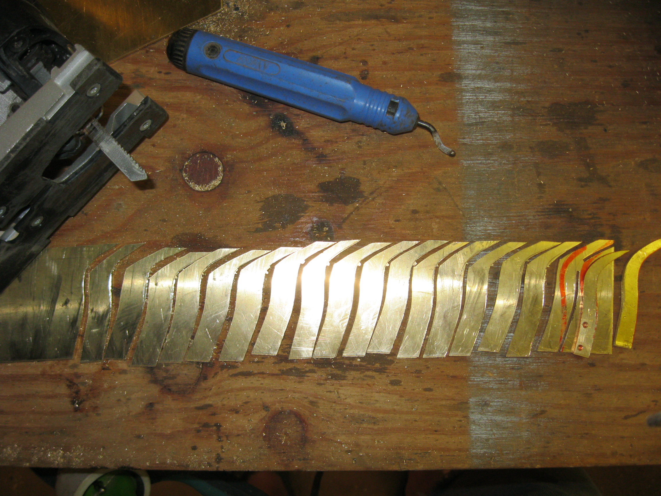

Messagepar volvo A25 » Ven Août 11, 2017 5:28
super boulot tu les as découpé avec quoi tes lames?

Messagepar domi80 » Dim Août 20, 2017 11:23
Boris_25 a écrit:Salut Dom,
Beaucoup de choses arrivent en même temps :o
Je vois que le Xerion est bien avancé. (+) A partir de quelle base l'as-tu monté?
Pour ce qui est du tour, Marc peut peut être te donner quelques conseils.
merci pour les réponses, je reviens de vacances et vous me "reboostez".
le xerion est bien avancé, sur base de bruder et le chassis blocher qui est pas mal, j'ai juste modifié le relevage arrière avec un levier des deux cotés pour pousser avec deux vérins, mais finalement il a moins de force que le fendt avec deux servos, je suis un peu déçu de ce coté. et un relevage avant avec deux petits vérins aussi , de chez magom.

Messagepar domi80 » Dim Août 20, 2017 11:31
volvo A25 a écrit:super boulot tu les as découpé avec quoi tes lames?
avec la scie sauteuse et finies a la main, puis percées, boulonnées ensemble, passées a la ponceuse a bande, et limées.
j'en ai fait 7 de plus, dans la foulée, pour un autre déchaumeur moins large, tant qu'à faire... qui pourra équiper le fendt. le parc s'agrandit tout doucement.
