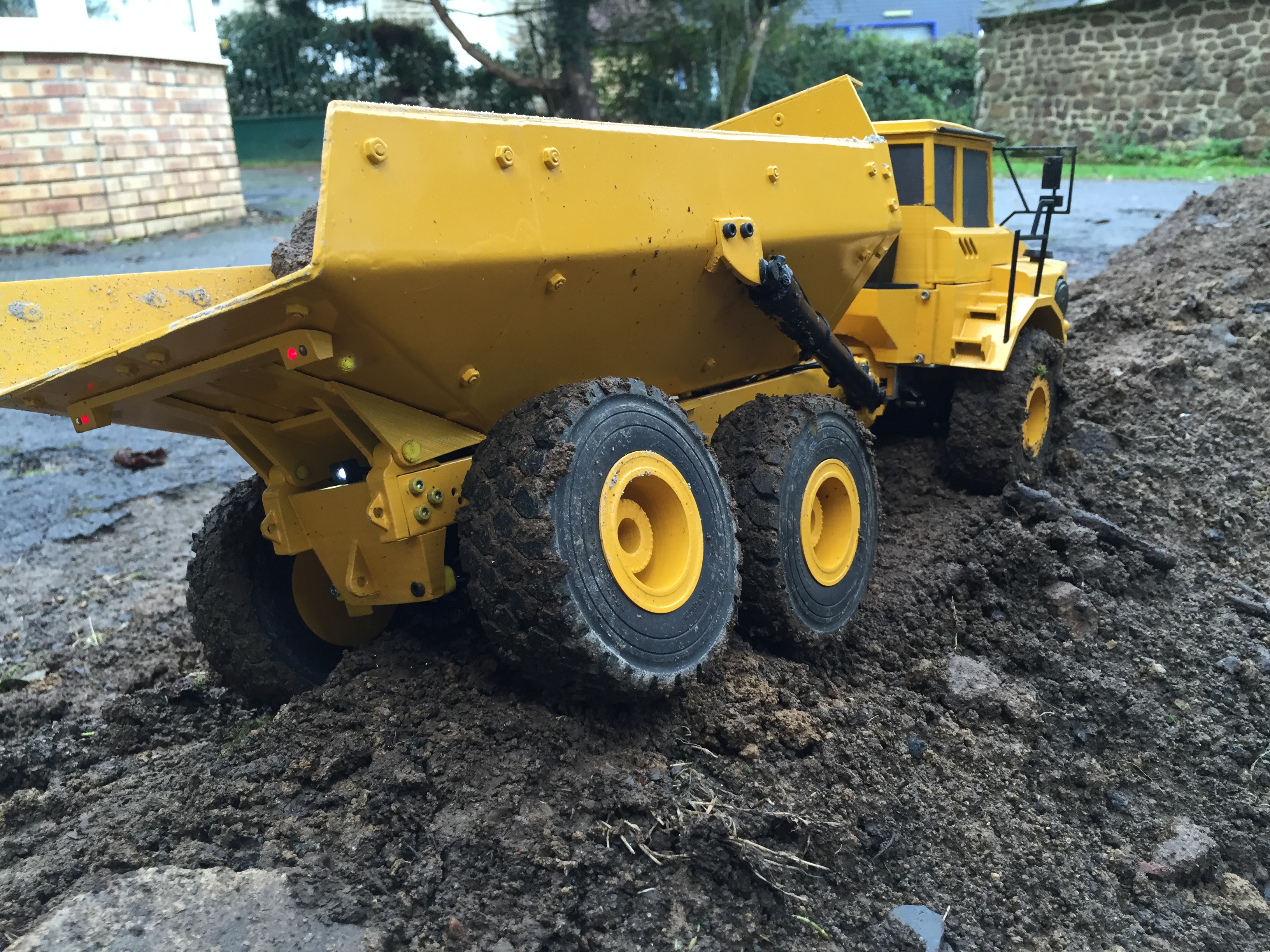

bonjour a tous voici la présentation de mon Volvo A40d
en grande partie fabrication maison
j'ai commencer par dessinée un plans a l'échelle 1/16
on continue avec le début du châssis et les tirant de pond première version
la benne en alu boulonner pas esthétique mais simple a faire

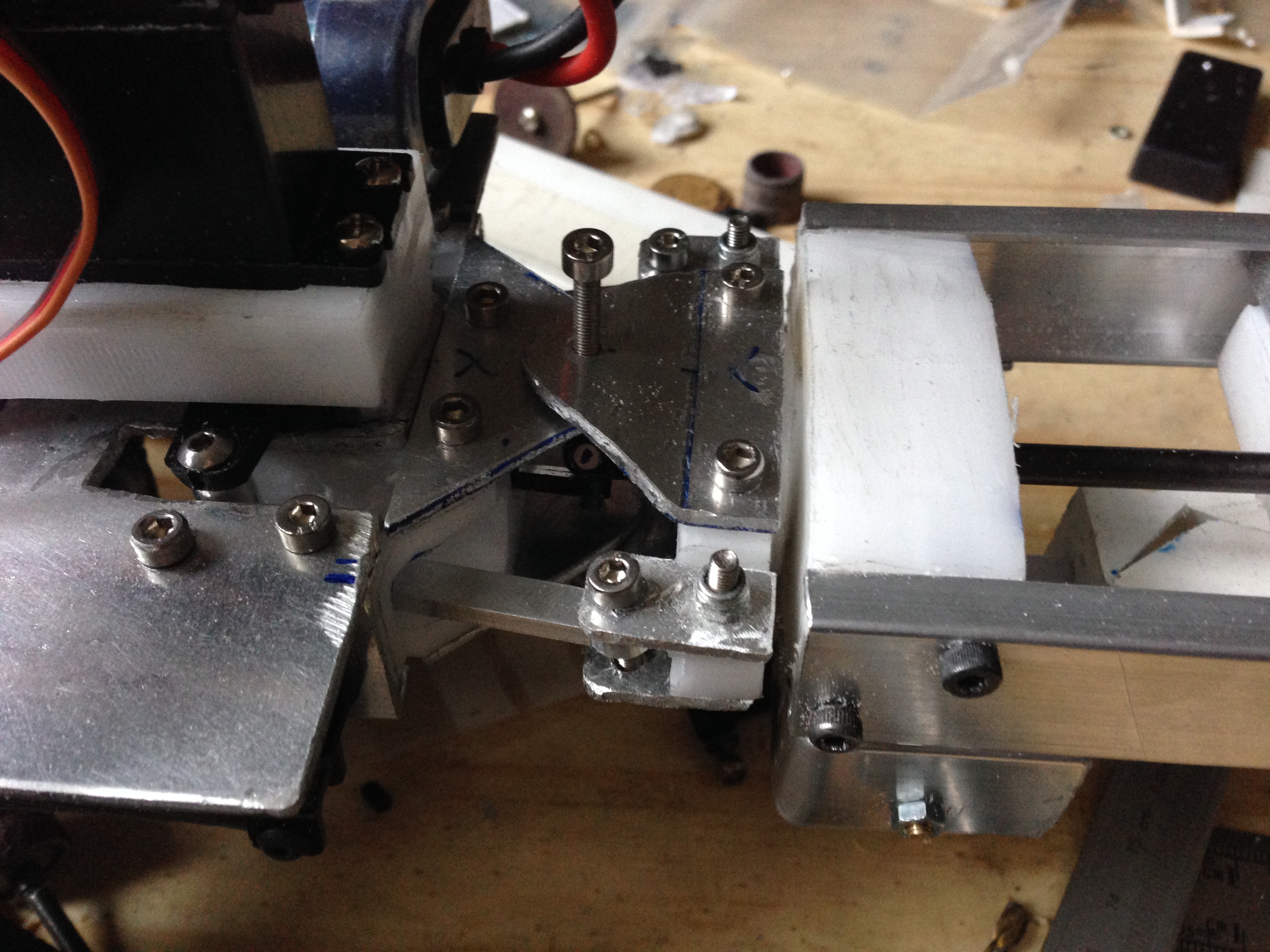

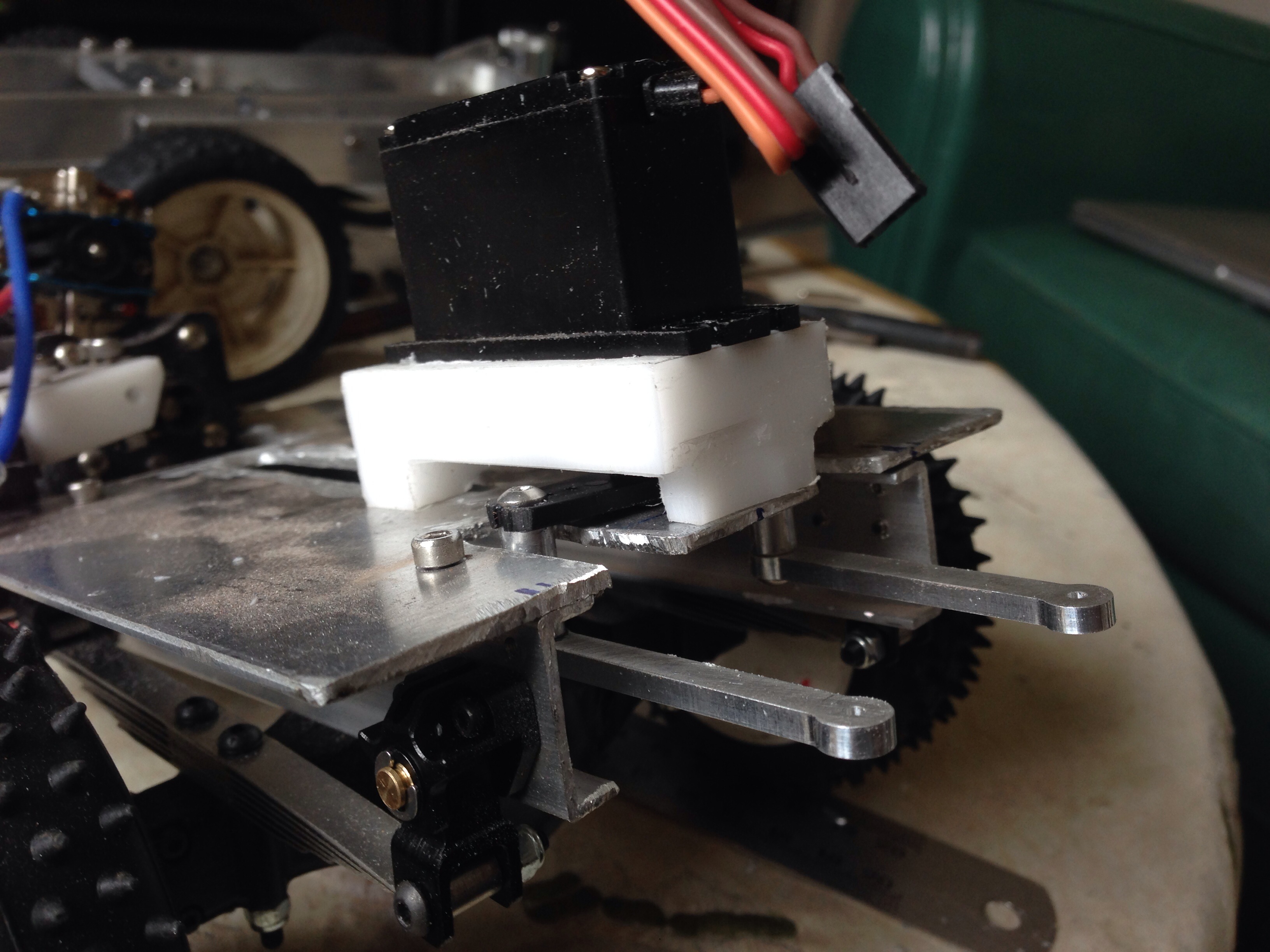

la difficulté commence avec la direction avec un servo de 30 kg

tu a fait une direction sur servo ? tu a mis quoi comme servo ?
Re: 1/16 Volvo A40d

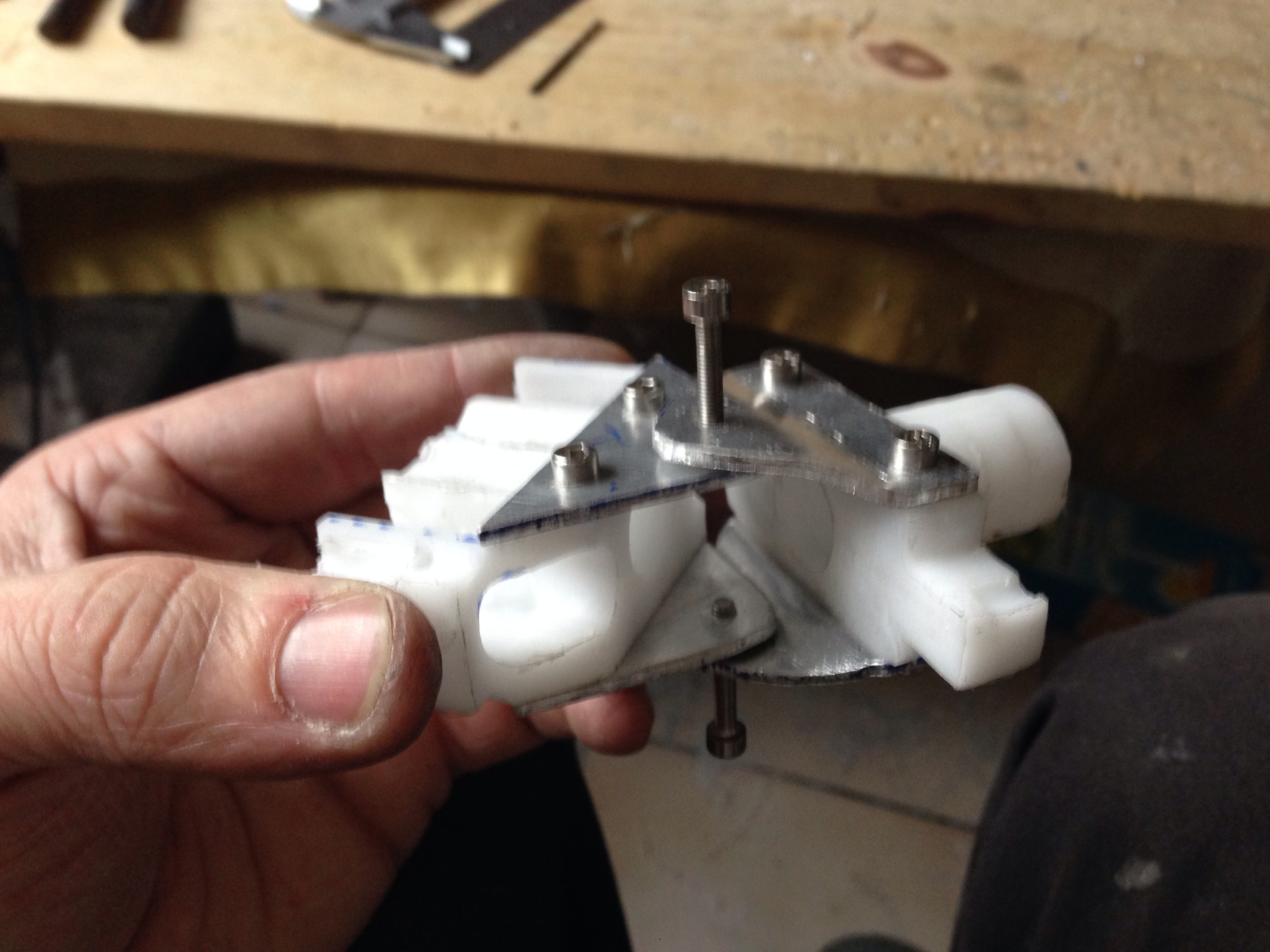

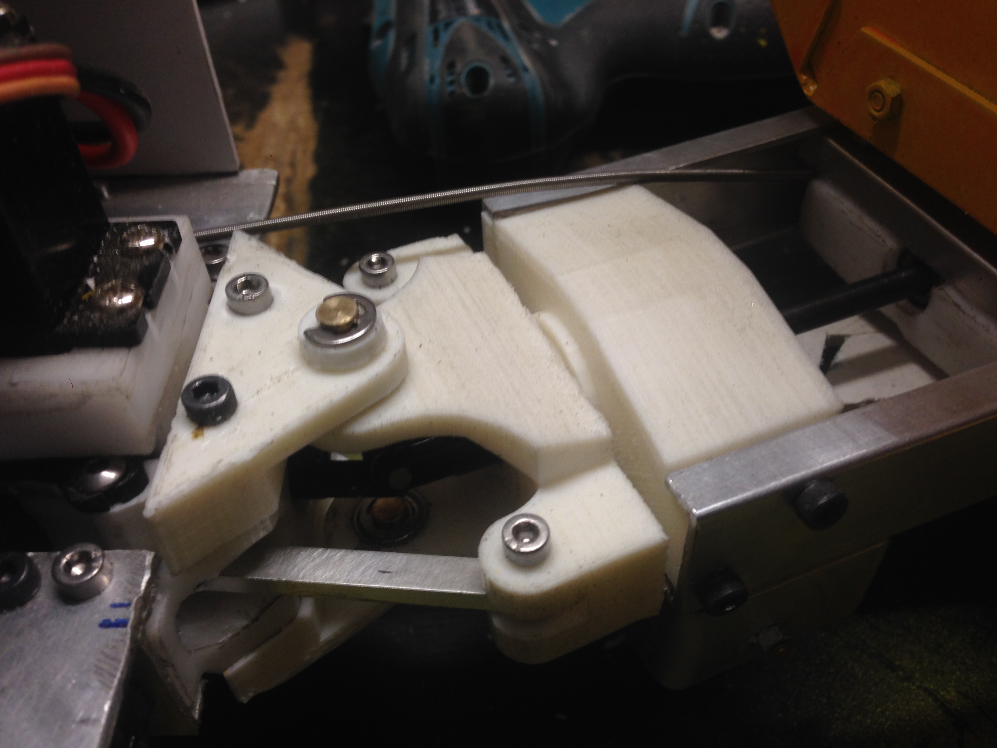

Messagepar regis61 » Mer Déc 10, 2014 6:14
j'ai fait la premiere direction en teflon fraiser + alu
je suis vite passer a l'impression 3D beaucoup plus précis
nouveau tirant de pont

avec un nouveau support de servo direction plus solide
