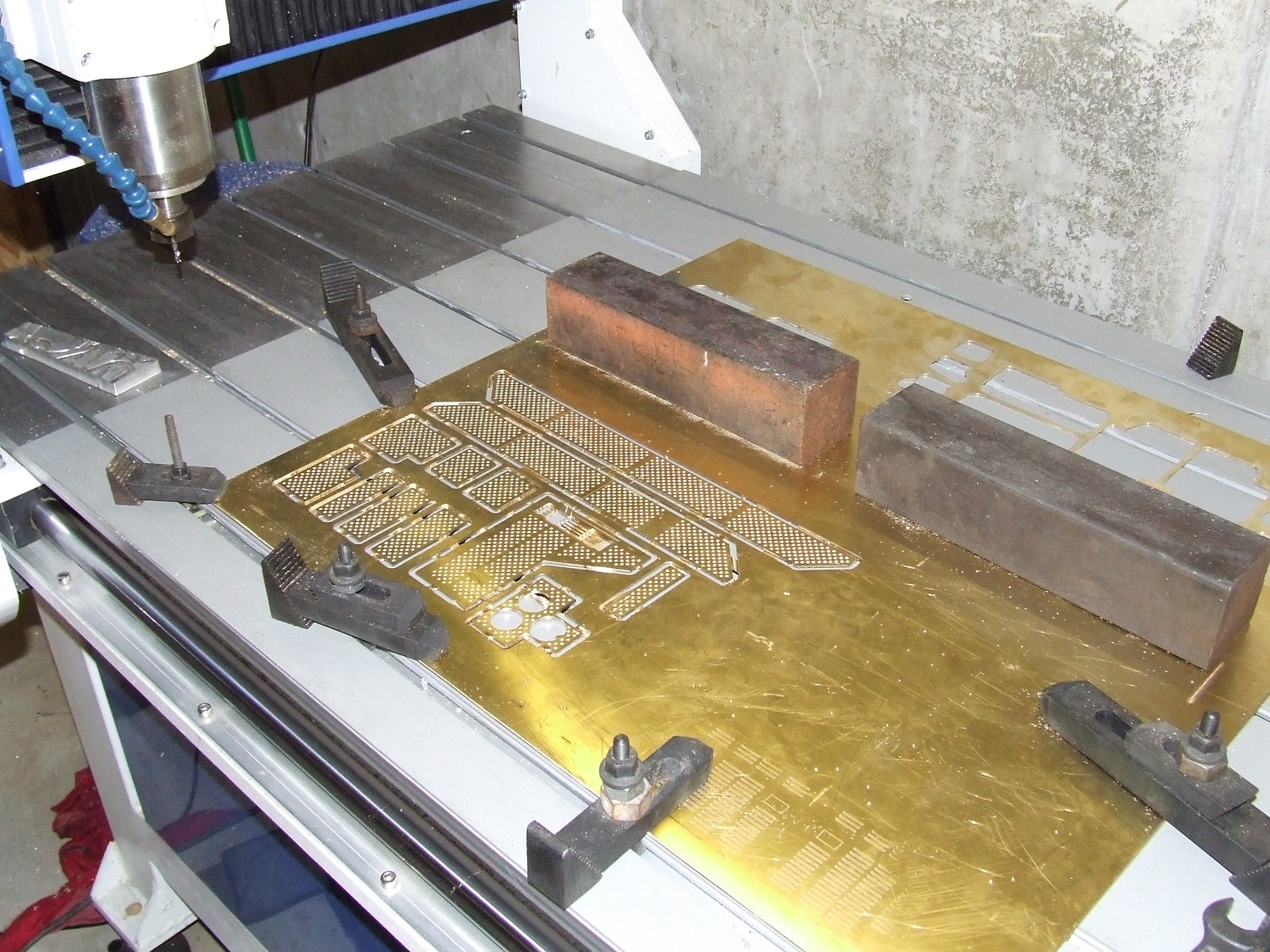

2193 trous en une soirée !!!! :malin1:
Ne rêvez pas.....c'est juste des passerelles et autres tôles anti-dérapantes :mdr1:
Re: [7%] Pelle Volvo EC700B
Messagepar Guillaume » Mer Nov 05, 2014 9:45
et surtout le chinois qui a bosser ! :langue2:
Messagepar Papy » Mer Nov 05, 2014 9:50
Guillaume a écrit:et surtout le chinois qui a bosser ! :langue2:
Le dessin m'a quand même pris un bon petit moment 8|
