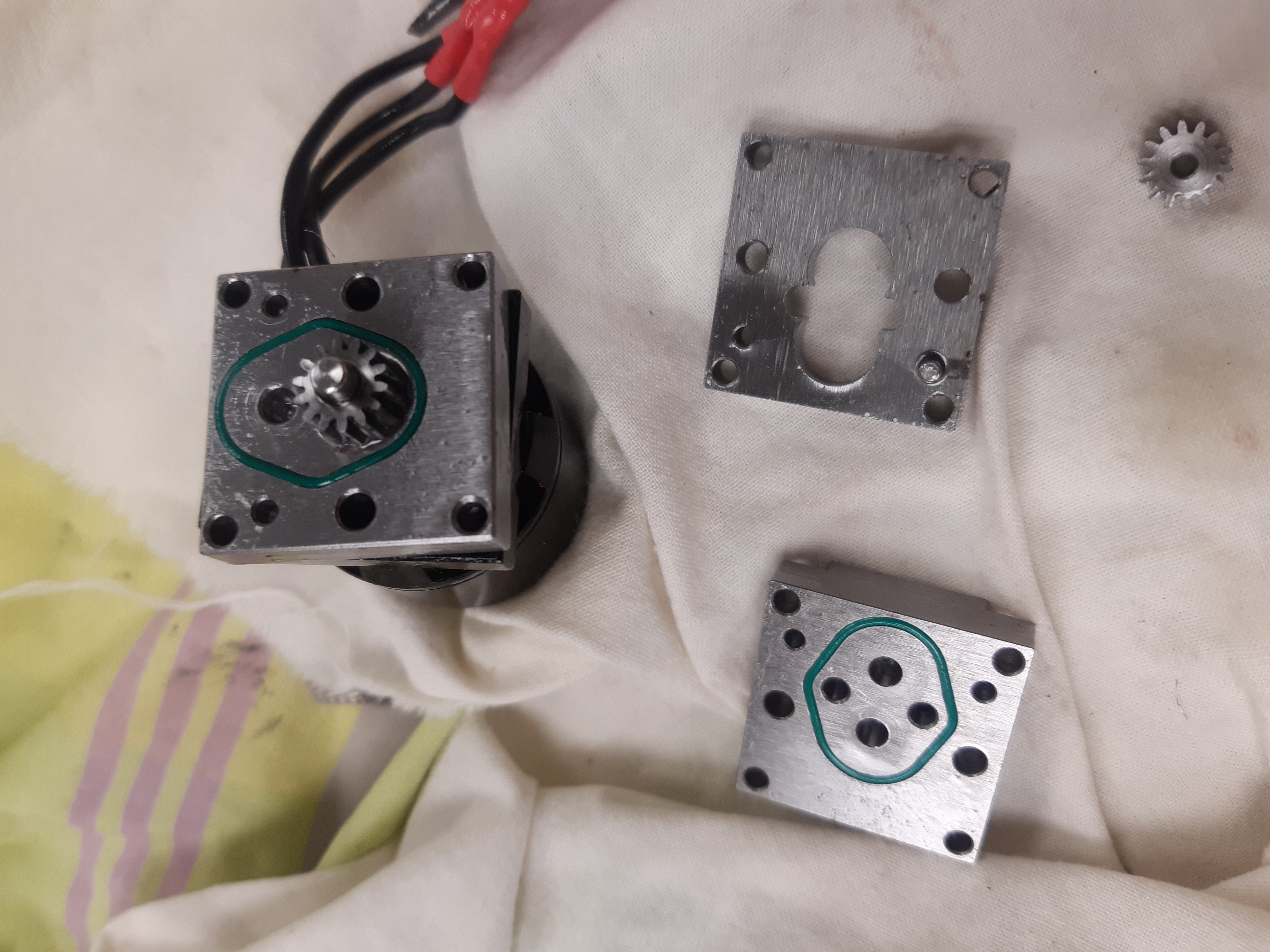

Messagepar volvo A25 » Sam Nov 01, 2025 6:25
voici la pompe démonté le pignon libre n'a pas d'axe???les flasques son percé a un diamètre supérieur au pignon ???
j ai repercés les entré et sortie en M5 pour plus de débit et refermé sans l'axe du pignon du coup le débit est bon la pression ne monte pas au dessus de 30bar. tu en penses quoi marc ? que le pignon n'est pas d'axe?
Message(s) : 2377
Re: Pelle CAT385
Messagepar Boris_25 » Sam Nov 01, 2025 8:32
volvo A25 a écrit: que le pignon n'est pas d'axe?
- Perte de puissance.
- Mauvaise liaison entre les deux engrenages.
- Risque d'usure non uniforme de l'alésage autour du pignon...
Marc pourra surement en rajouter.
