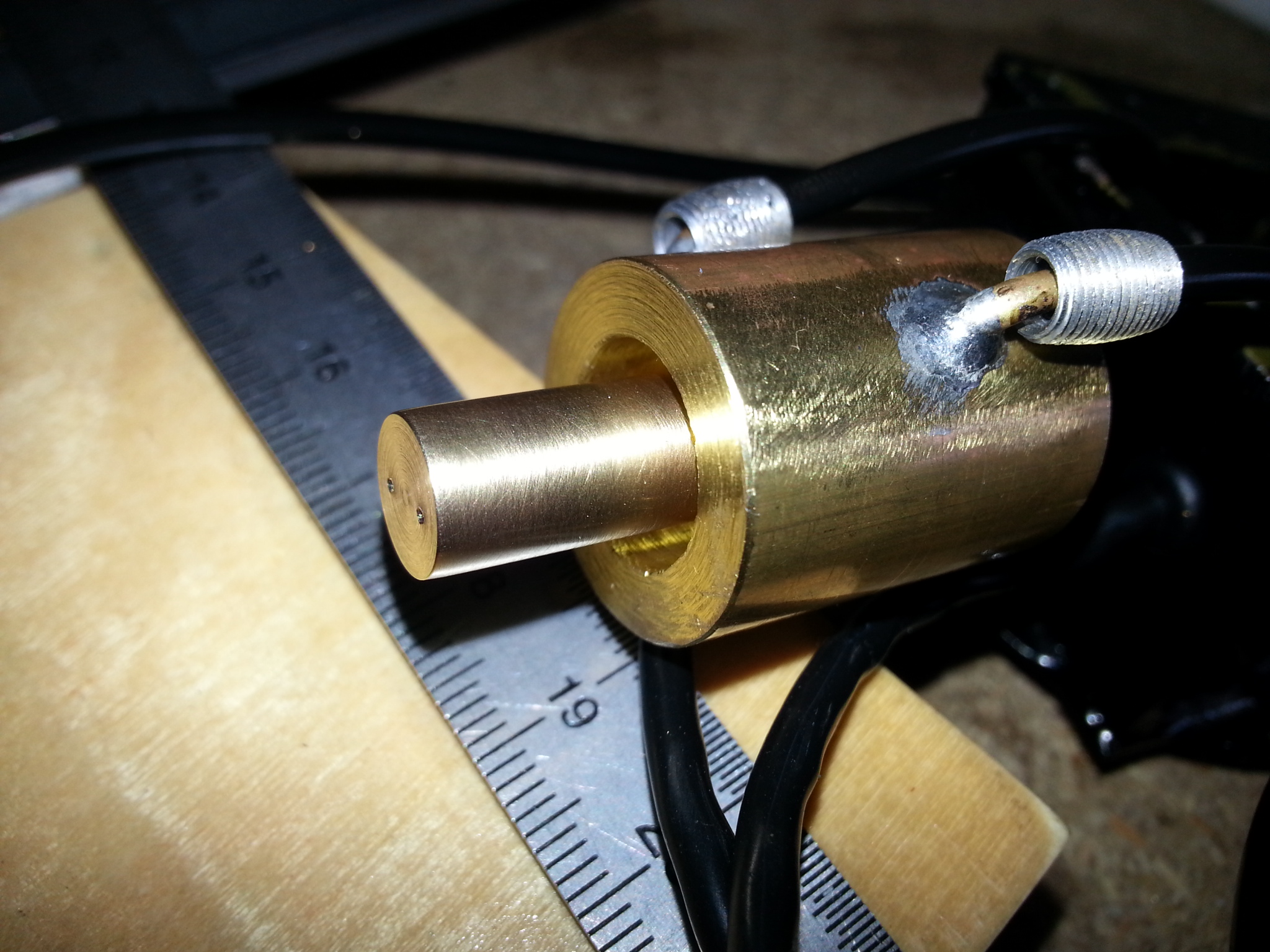

une autre avec une étape supplémentaire
Qu'es que c'est?
Messagepar Guillaume » Jeu Mai 01, 2014 8:20
un joint tournant hydraulique (:D
Messagepar cater38 » Jeu Mai 01, 2014 8:26
yes (+) (+) (+) (+) (+) (+)

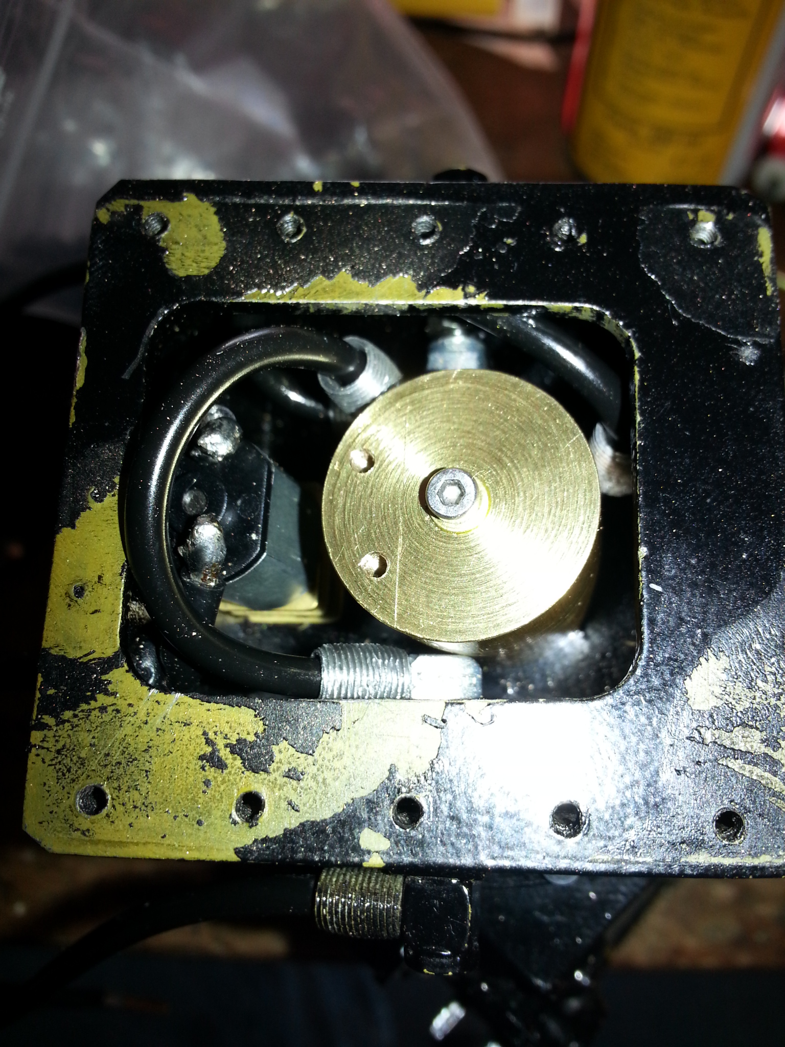

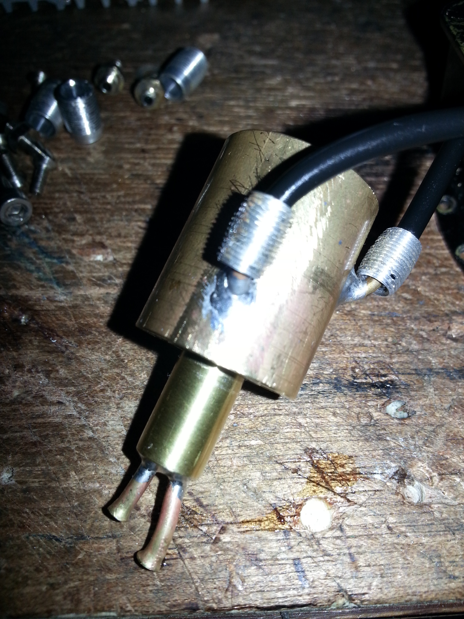

Messagepar cater38 » Jeu Mai 01, 2014 8:38
Il est pour la pince
C'est le n°4 (:oD (:oD avant qu'il marche (+)

Depuis le début de la construction en 2008, c'est la plus grosse modification que je fais. Entre temps, j'avais juste rajouté la ligne électrique pour la rotation de la pince. Il y a toujours quelle chose à améliorer. Jusqu'à présent les durites traversées avec du mou pour leurs permettre de s'enrouler entre elles jusqu'au pincement où là il fallait tourner dans l'autre sens. C' était le dernier essai après 3 autres tentatives maintenant on verra dans le temps si l'étanchéité tiens.
Je ferrais une vidéo dans le weekend. Faire une machine pour quelqu'un, non mais faire quels pièces je dis pas. Je ne suis pas à la retraite (:oD
