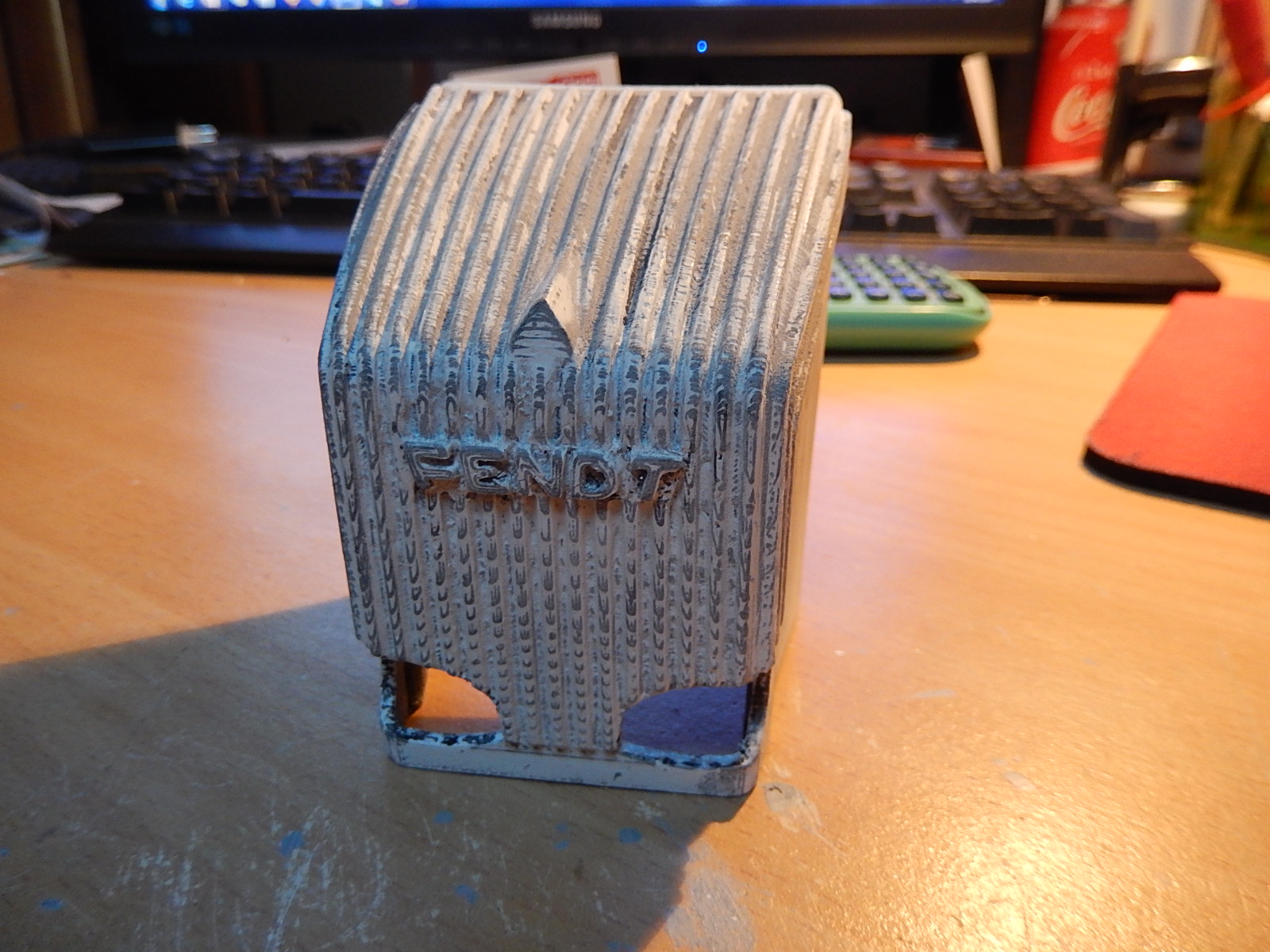

Petite photo de l'avant du capot

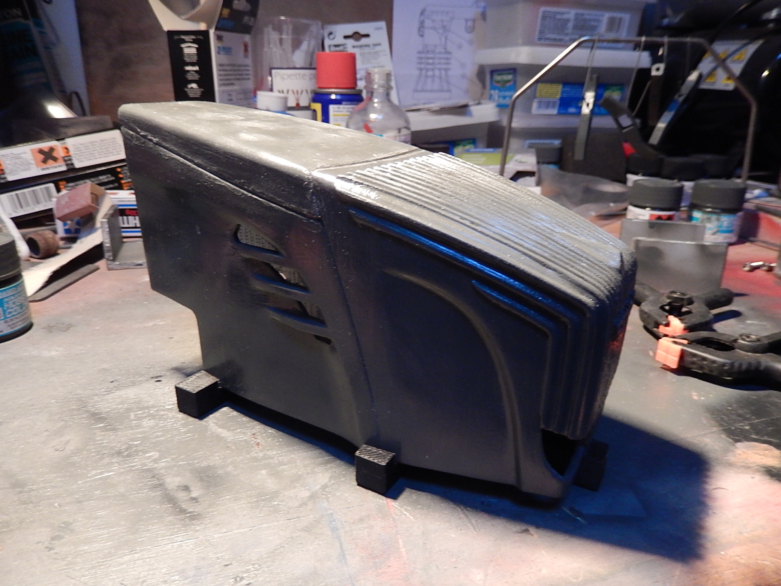

Le capot complet:

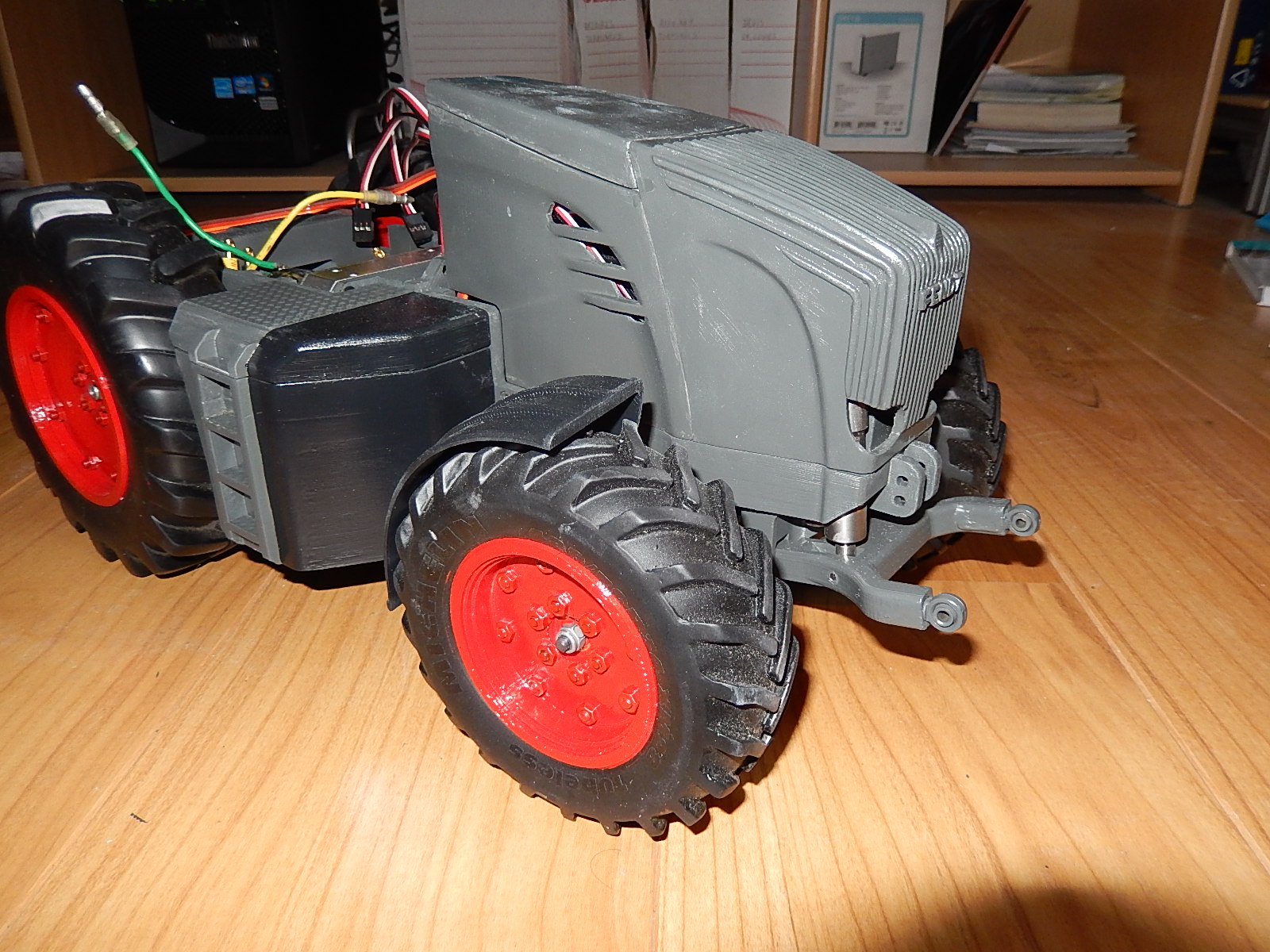

Le capot monté:

Messagepar Papy » Mer Avr 09, 2014 5:31
8D
Message(s) : 1322
Re: [1/14] Tracteur Fendt 939
Messagepar marc » Mer Avr 09, 2014 5:52
Pareil 8D... (+)
Message(s) : 2798
Messagepar christopher » Mer Avr 09, 2014 6:15
8D .... (+) (+)
Messagepar Jean-Noël » Mer Avr 09, 2014 6:23
Ah oui quand même!
Très beau travail! (+)
Messagepar Boris_25 » Mer Avr 09, 2014 7:27
Super boulot (+) (+) (+) (+) (+) (+) (+) (+)
