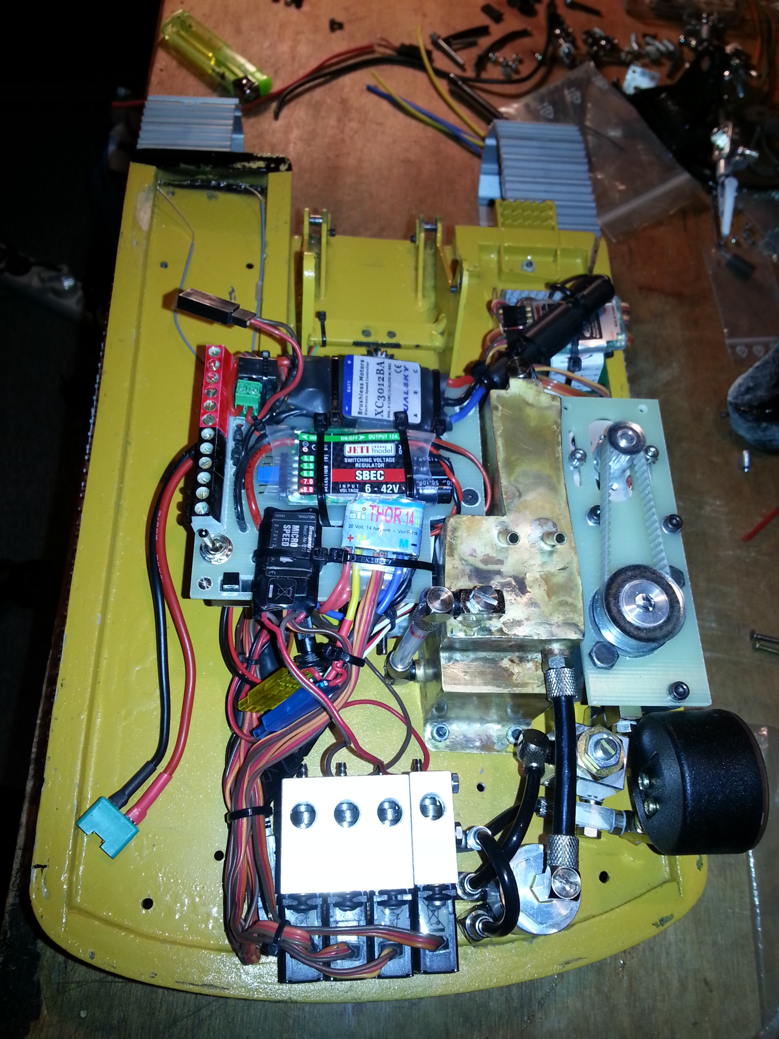

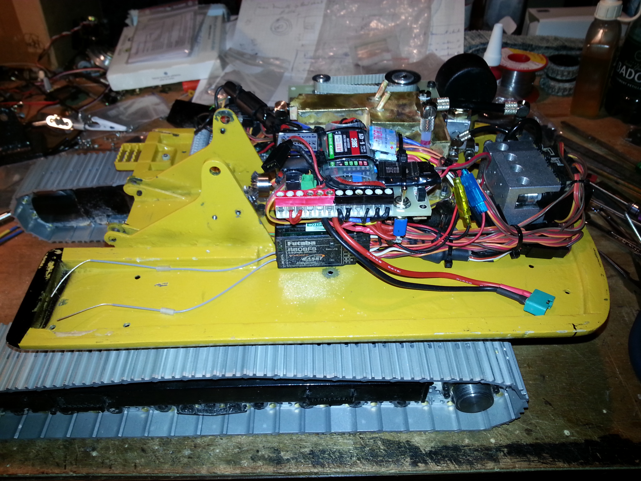

Messagepar cater38 » Lun Fév 10, 2014 9:37
Voila où j'en suis des modifications
Par contre, j'ai un petit soucis entre les variateurs Thor14 et les servos des chenilles.
Avant je fonctionnais avec l'électronique des servos, alimenté en 6V, aucuns problèmes mis à part le défaut de neutre et pas trop de progressivité. Maintenant, j'ai enlevé l'électronique et mis des vrai variateurs Thor14, toujours en 6v et là le moteur bip et ne veut pas entraîner 8o( 8o( . J'ai branché le variateur Micro Speed que l'on voit à coté à la place et ça marche (:oD
Alors (?) (?) (?) (?) (?) (?)
