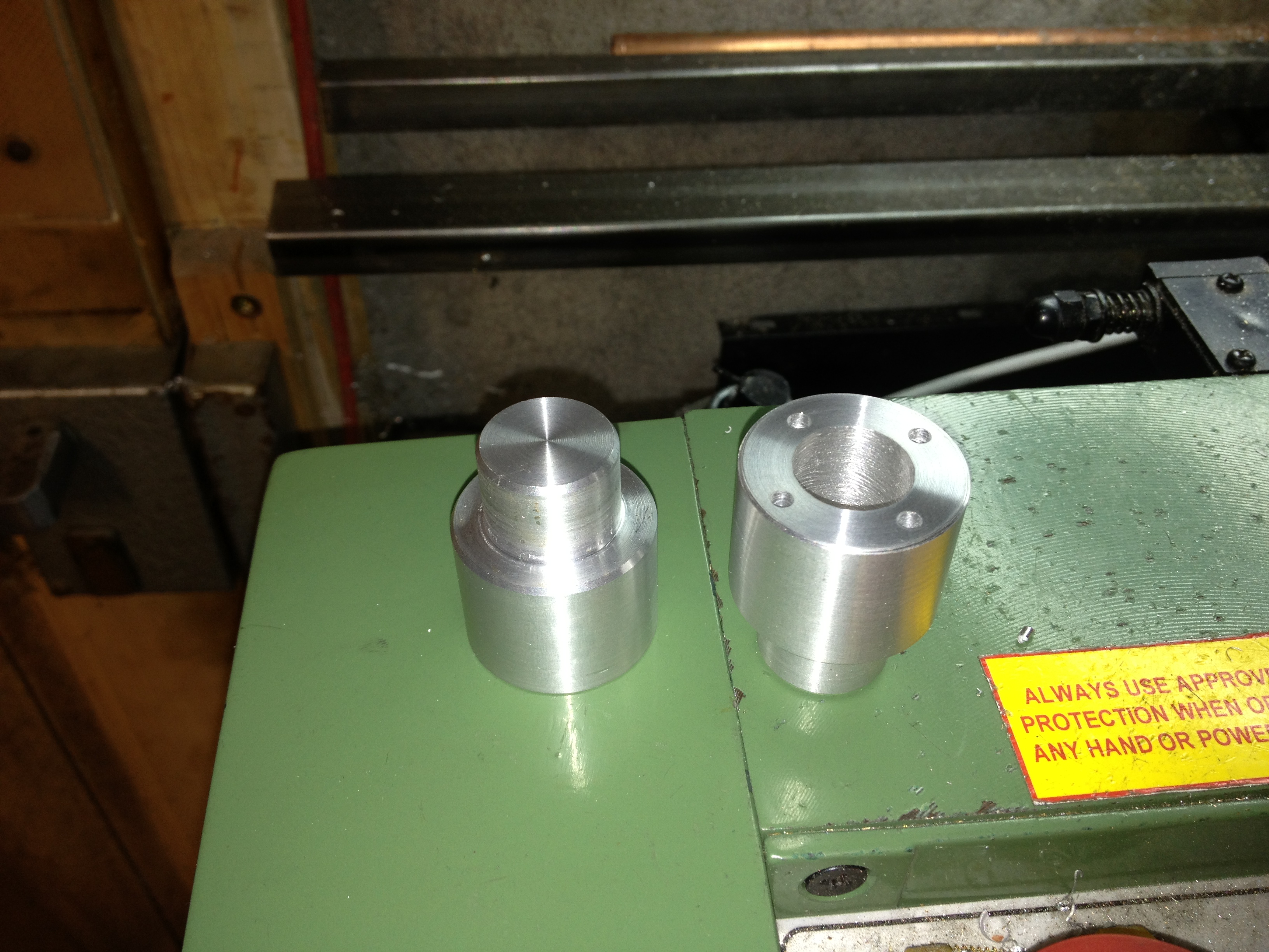

me restera plus qu a usiner les barbotin quand je les aurais

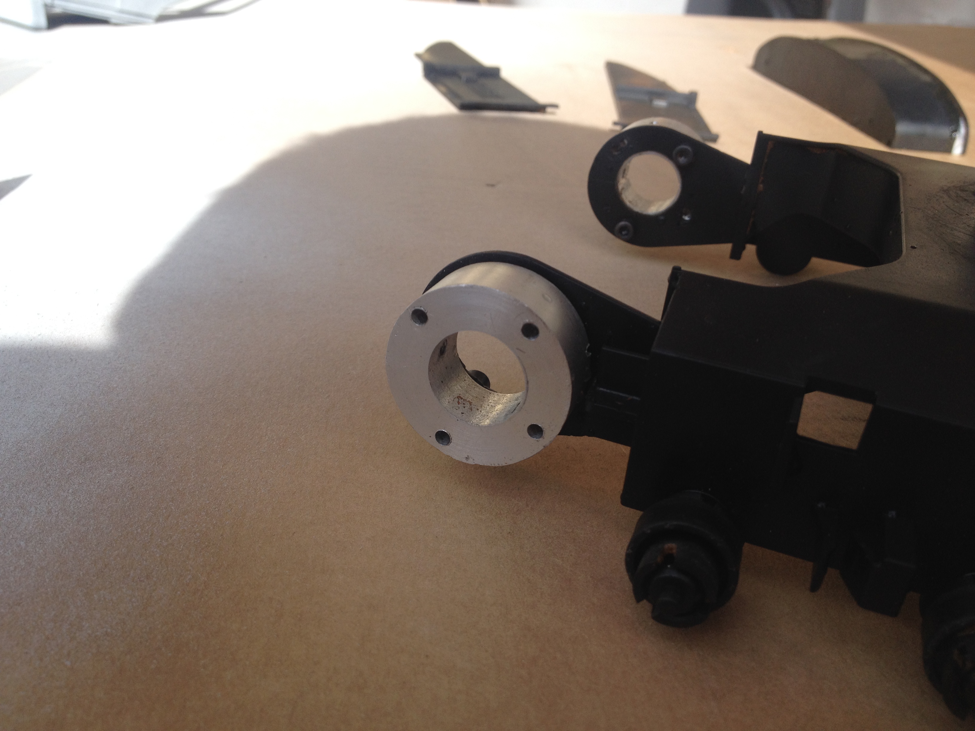

il te faudra vider l emplacement du moteur barbotin mais garder le fond (juste virer les renfort plastique) pourqu il soit bien lisse et une fois les piece tu aura 5 trous a percé 4 pour l entretoise interne qui relie le capot moteur plus un sur le devant pour la vis de maintien du moteur qui fait aussi attache des deux partie et percer un trou d au moins 16mm a la place de l axe du barbotin
je te ferais des photos de la mienne pour que tu comprenne
car une photo vaut mieux qu un très long discourt bien souvent incompréhensible
