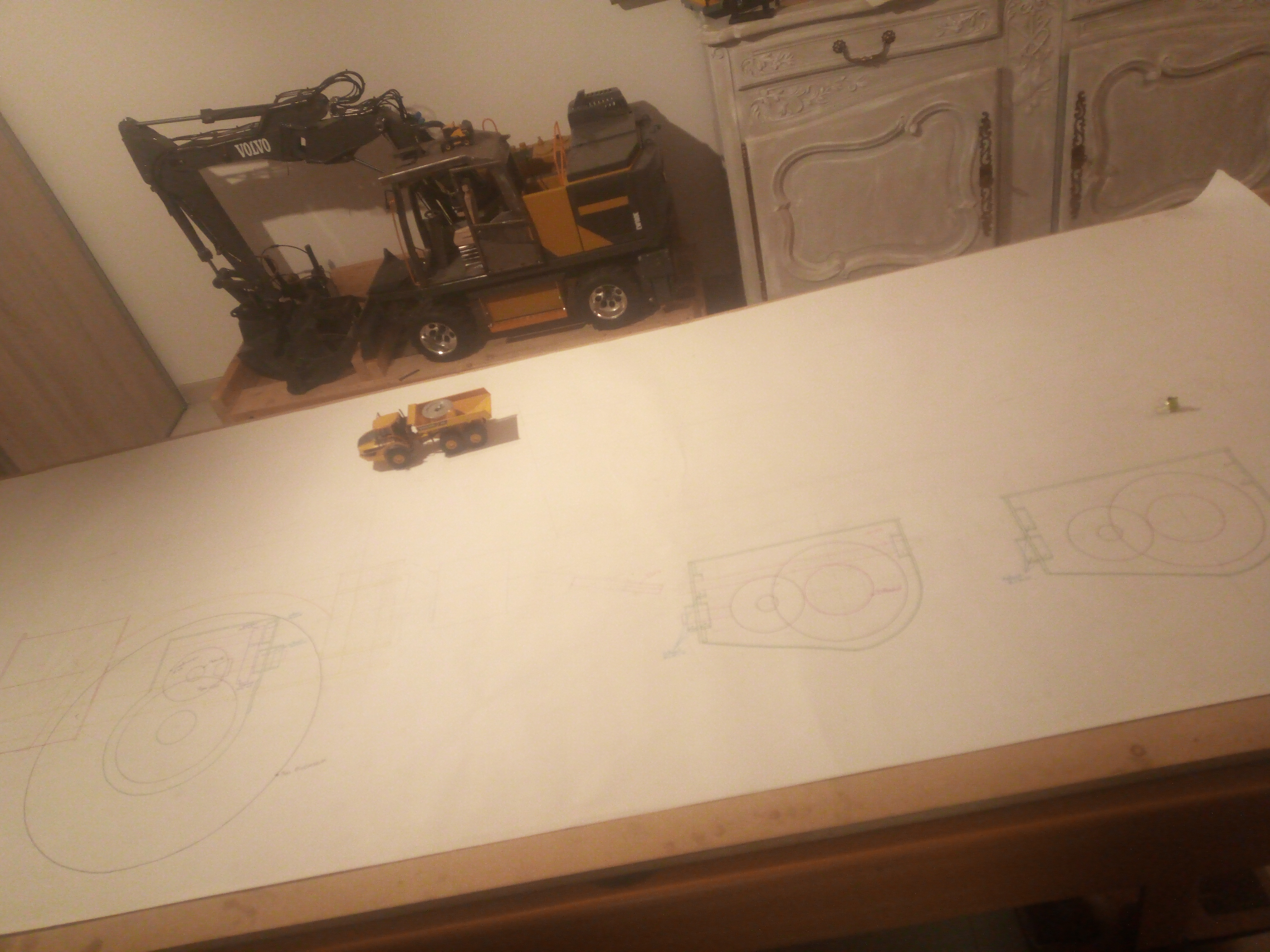

Voici le plan a l échelle de la réalisation avec com model un A40G au 1/50e .
Il y a u un gros travail de recherche pour définir cette échelle car je suis aller chiné certaine pièce dans des centre de recyclage de métaux pour y trouver les 6 roues dont je vais avoir besoin et aussi les ponts avec différentiel.
Cela fait maintenant un an que je suis dessus alors accroché vous sa va être énorme

Le plan que l'on voit est à quelle échelle? Si c'est du 1/5ème alors ça va être du lourd...
Messagepar damien model metal » Lun Déc 30, 2024 8:59
Oui il est au 1/5e

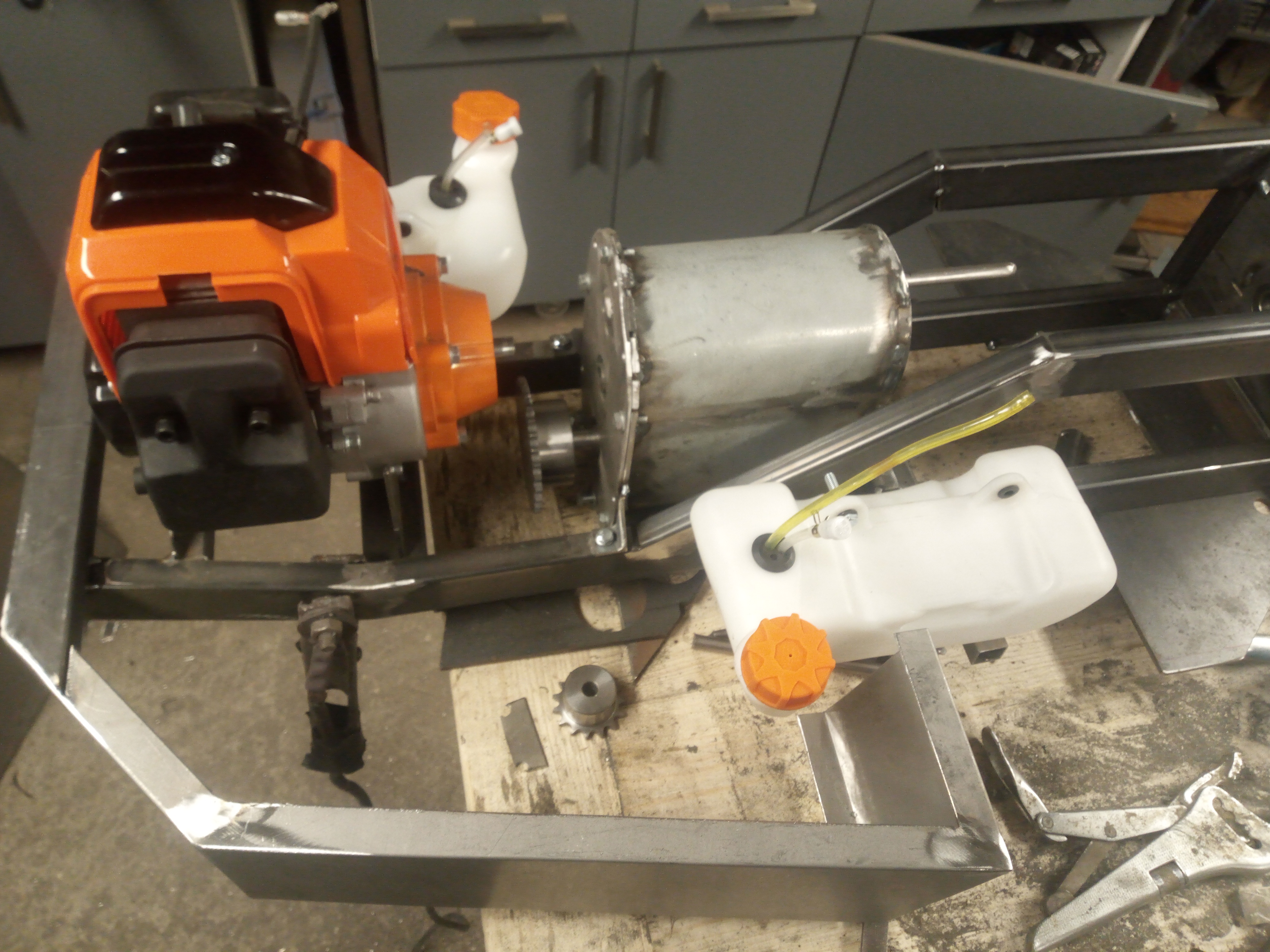

Il sera monté en moteur thermique de 25cm3 (moteur de débroussailleuse) 8/
Boite 4 vitesse 8|

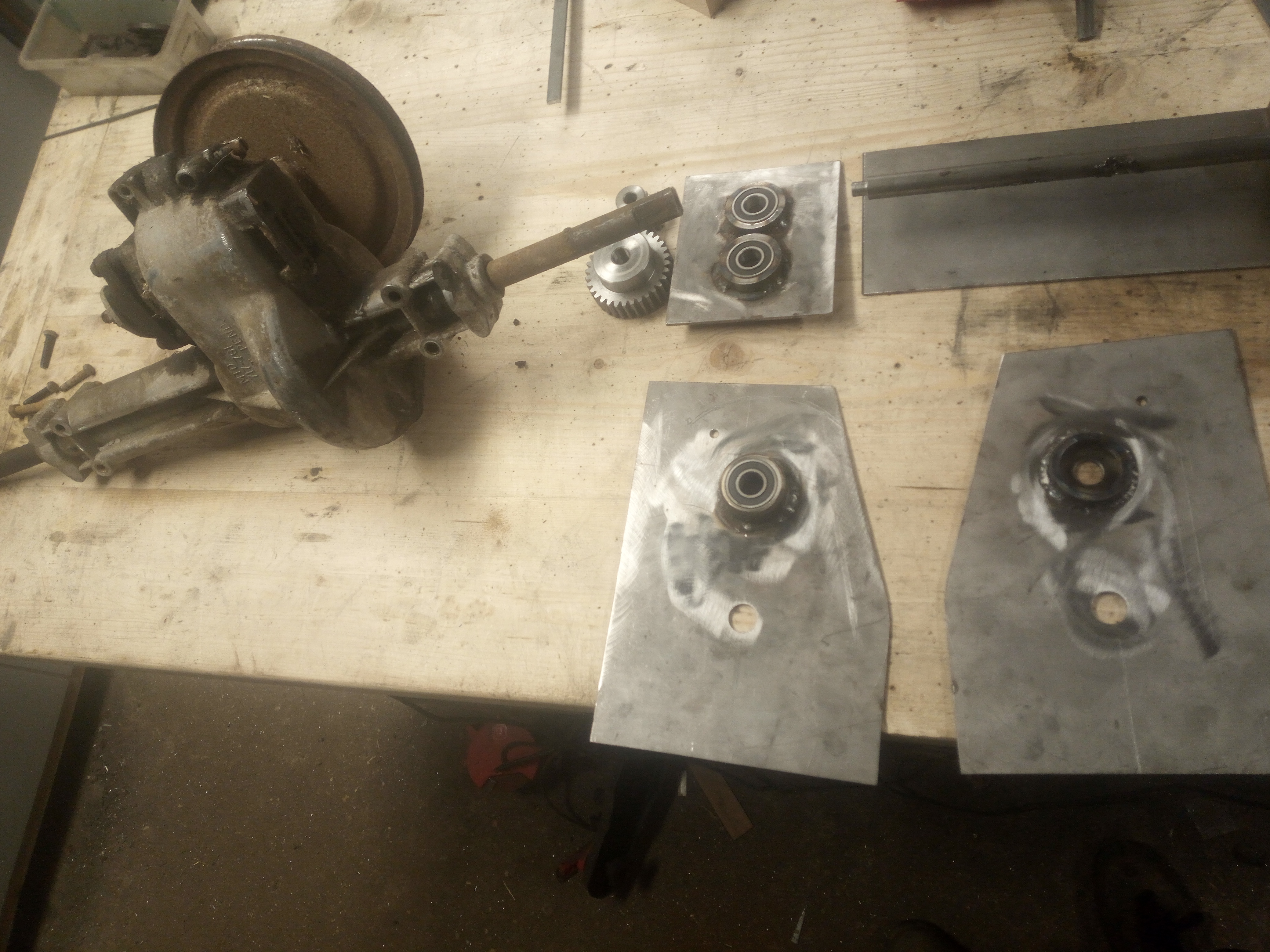

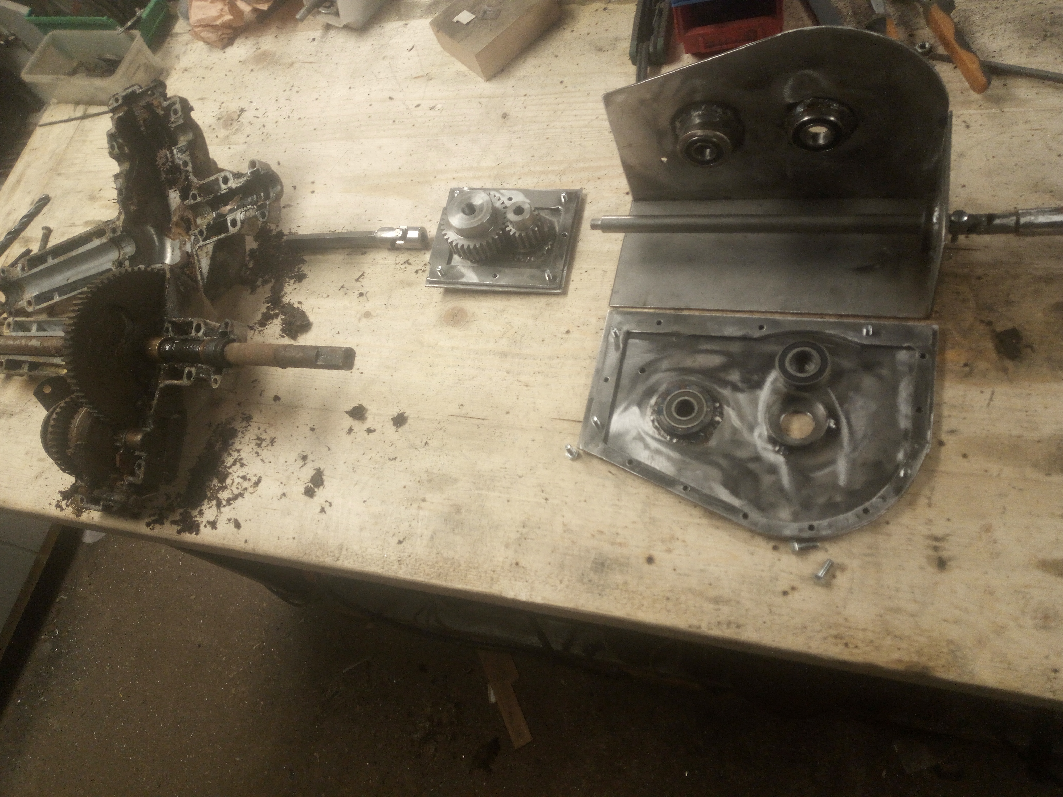

Et l inversion se fera directement sur les ponts car j ai chiné des ponts ar de tondeuse autoportée 3 pont MTD tous vont être depiotez pour récupérer toutes la pignonnerie et arbre et je vais reconstruire tous le carter du pont pour les transformer en pont qui s accouple les un au autres ::d
Je vous laisse découvrir le boulot

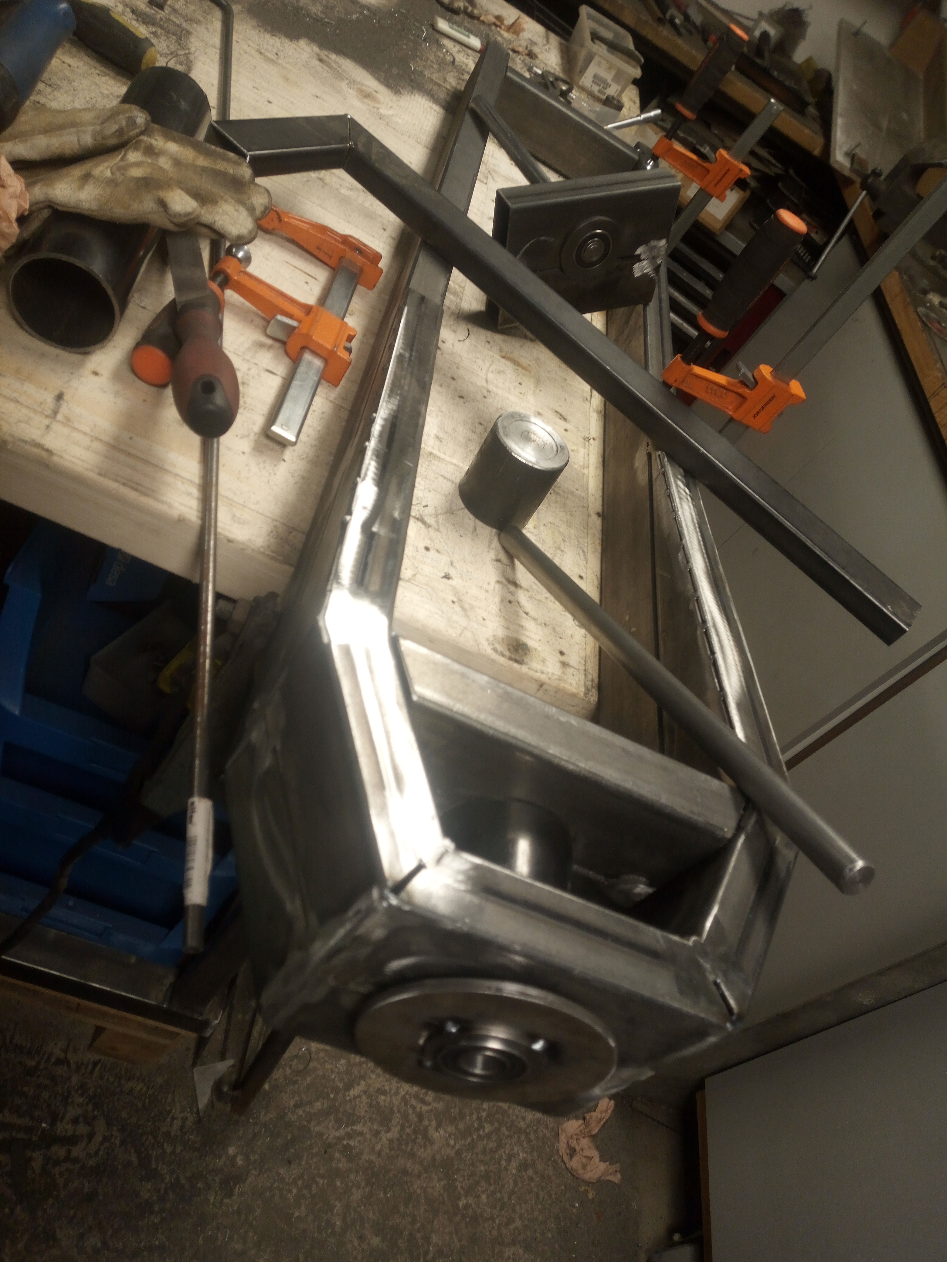

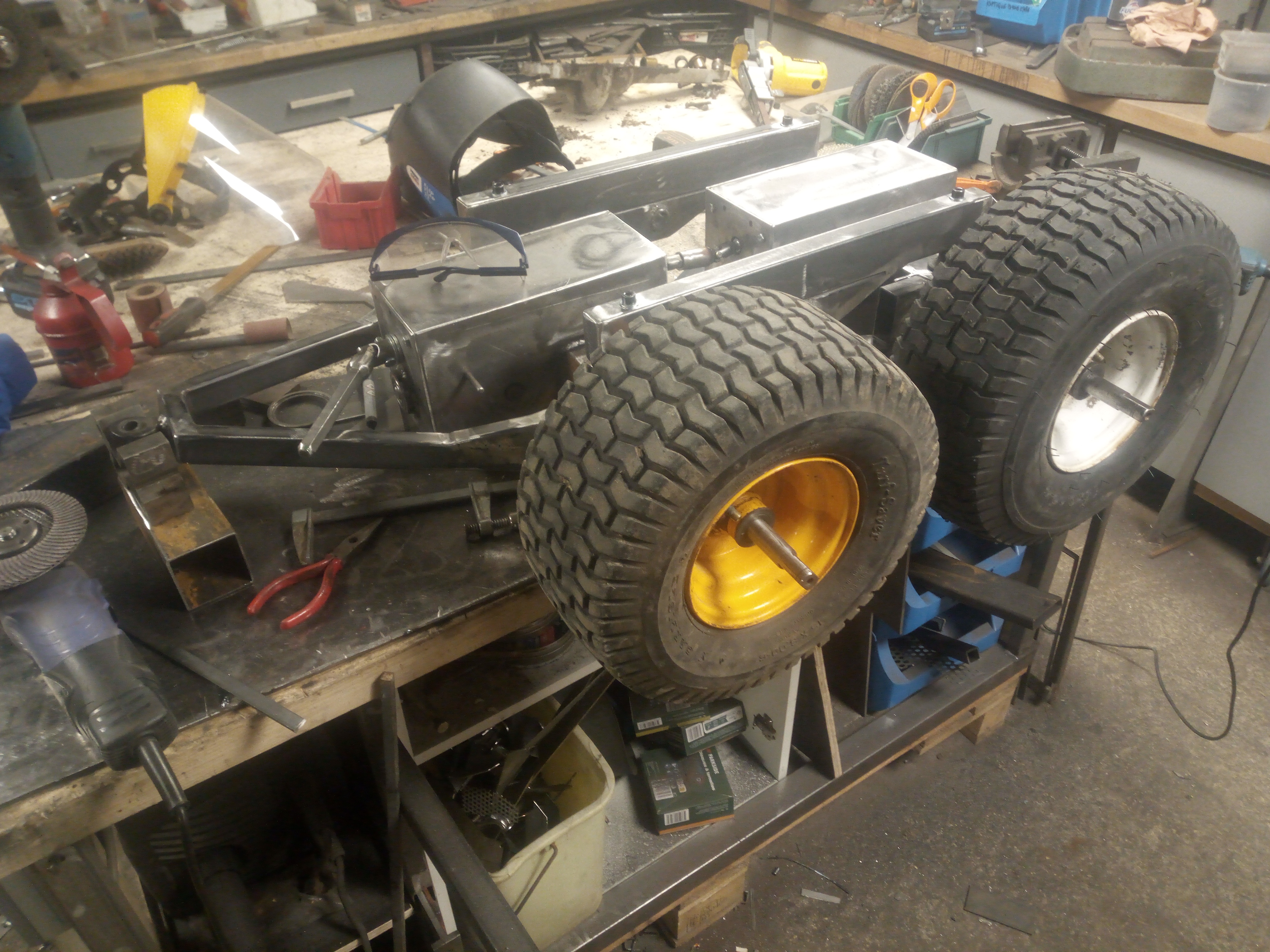

Voici les deux ponts arrière avec le tandem pour son ocillement
Environ 35 kg l enssemble
Châssis ar

Messagepar Boris_25 » Mar Déc 31, 2024 6:03
Effectivement vu comme ça c'est plutôt du modélisme viril.

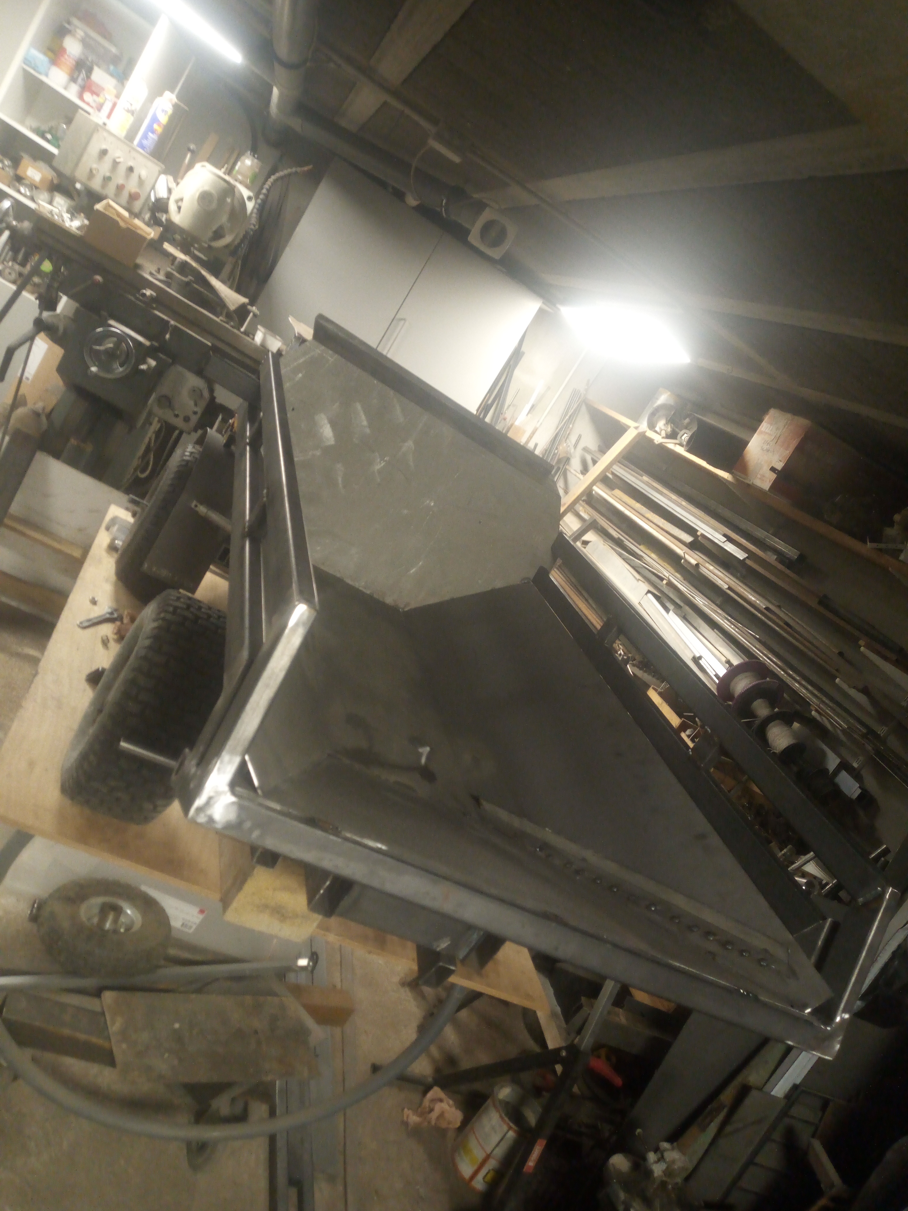

Le volume de la benne est-il proche de celui d'une brouette?

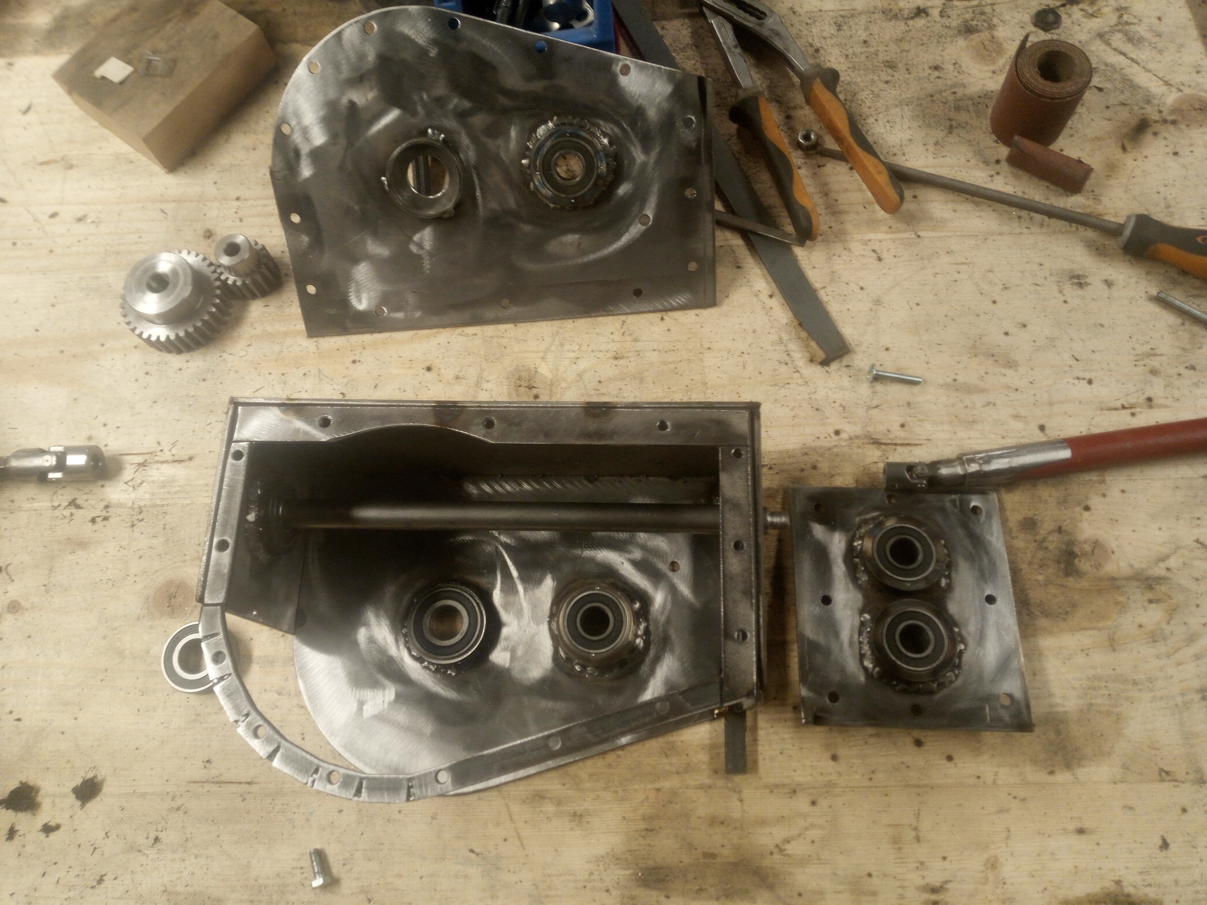

Par curiosité, comment fonctionne le système de la boite de vitesse?

Eu non ça va pas être le volume d une brouette :cote:
Mais plutôt 2 voir peut être 3 si on fait le dôme
Benne

Messagepar damien model metal » Mar Déc 31, 2024 6:27
C est une boîte a vitesse de tondeuse autoportée aussi
Sur certain tracteur tondeuse c est un levier qui permet de sélectionner les vitesse av ou neutre ou marche ar
Moi j est pris toute la pignonnerie encore un fois la fourchette et j ai repensez le système avec une vis sans fin mon seul souci c est qu il faut avoir un œil dessus pour être sûr la vitesse voulu
Je réouvrirai un pont qui a une boîte intégré pour vous montrer
