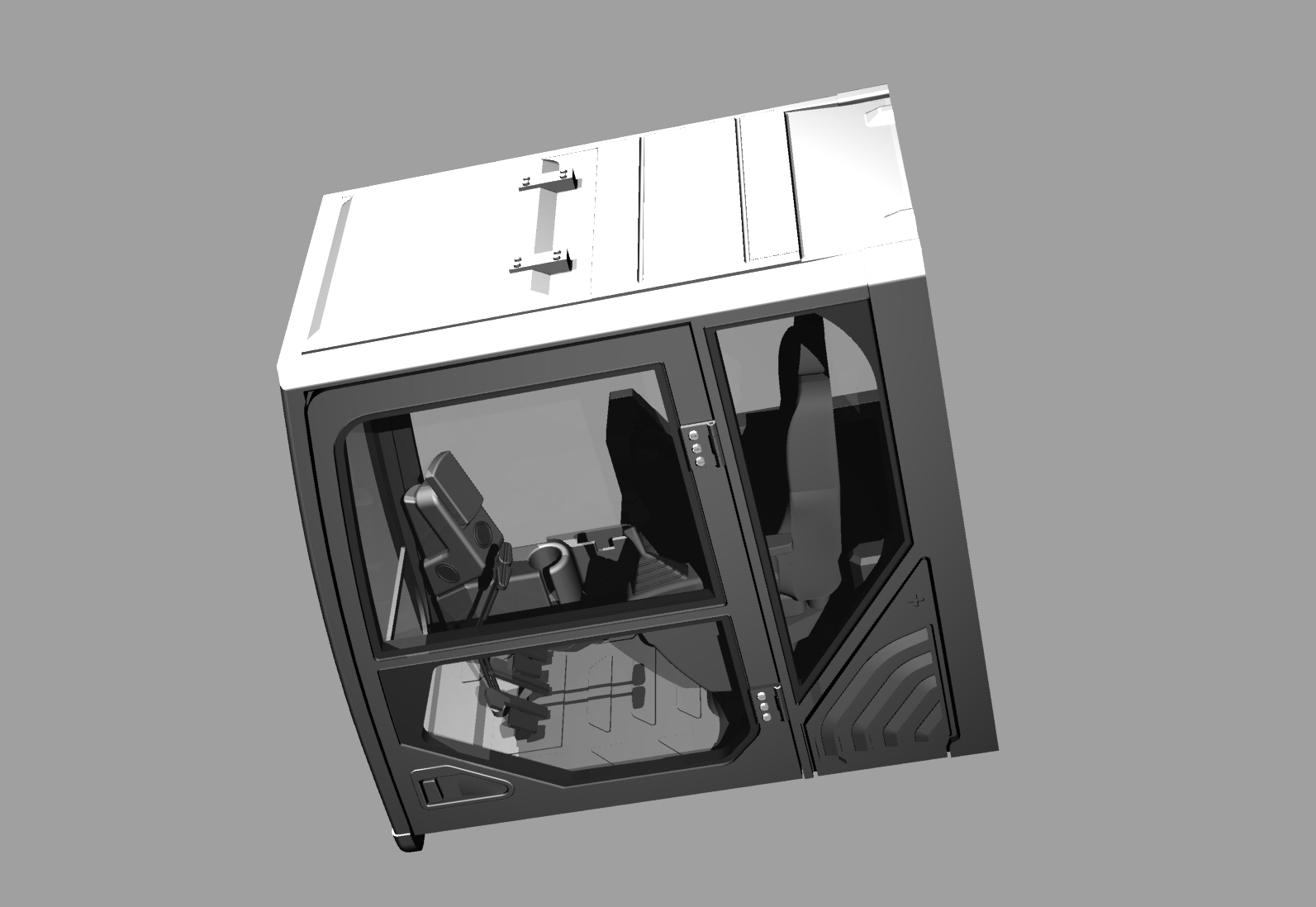

Pour ce qui est de la taille, il semble que casimage respecte la taille originale de ton fichier. Il est donc préférable de dimensionner ton image à la résolution désirée avant de la transférer!
L'idéal et de ne pas avoir des images de trop grande taille pour limiter le temps de chargement à l'affichage et de choisir une taille suffisamment importante pour garder de la qualité.
Un exemple d'une image qui pèse 250 Ko résolution approximative de 1600 x 1100 en 72 ppp, la taille et la qualité sont à mon avis suffisantes.

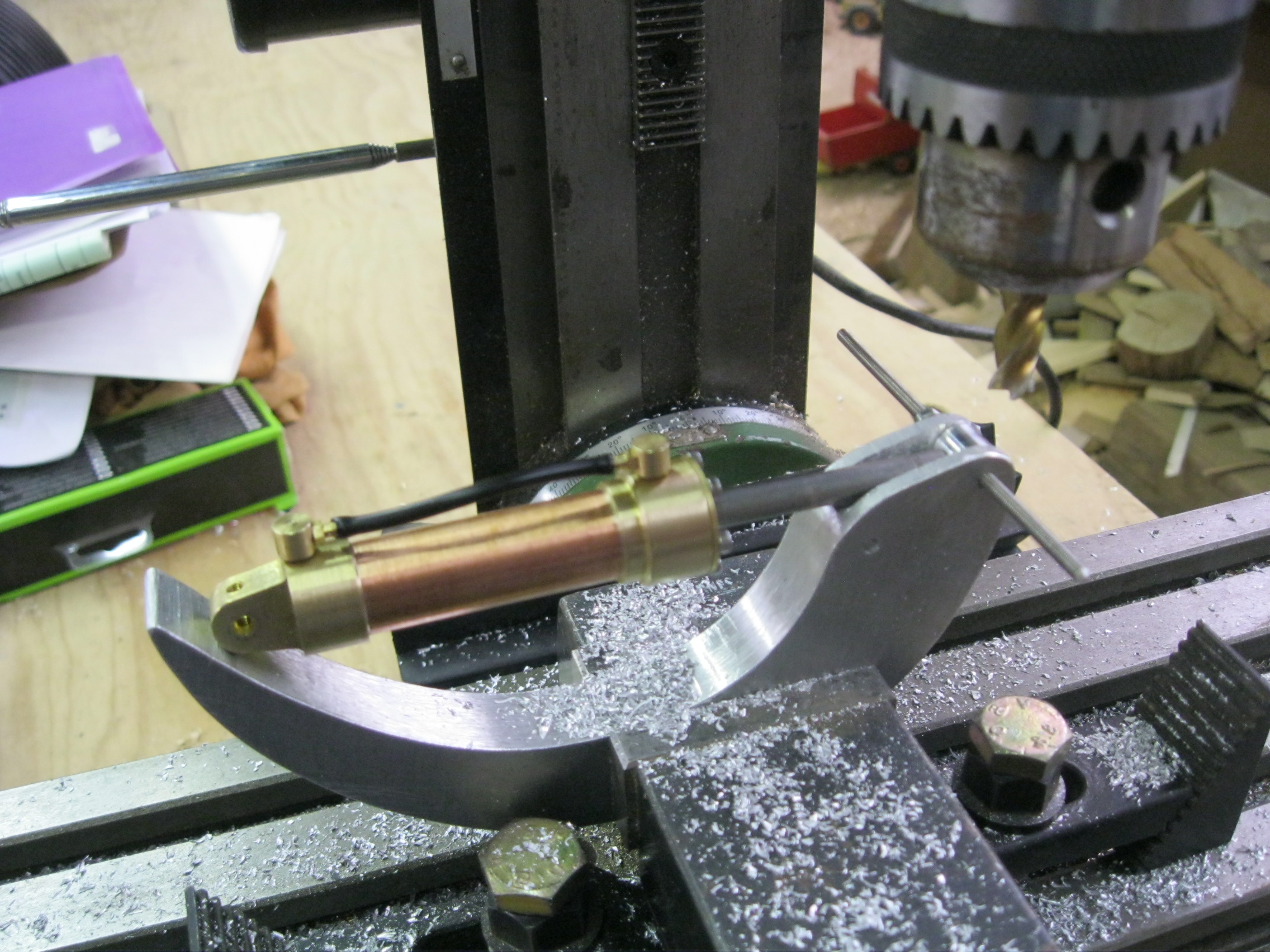

Messagepar domi80 » Mer Avr 11, 2018 7:54
fraisage d'une pince
domi80
