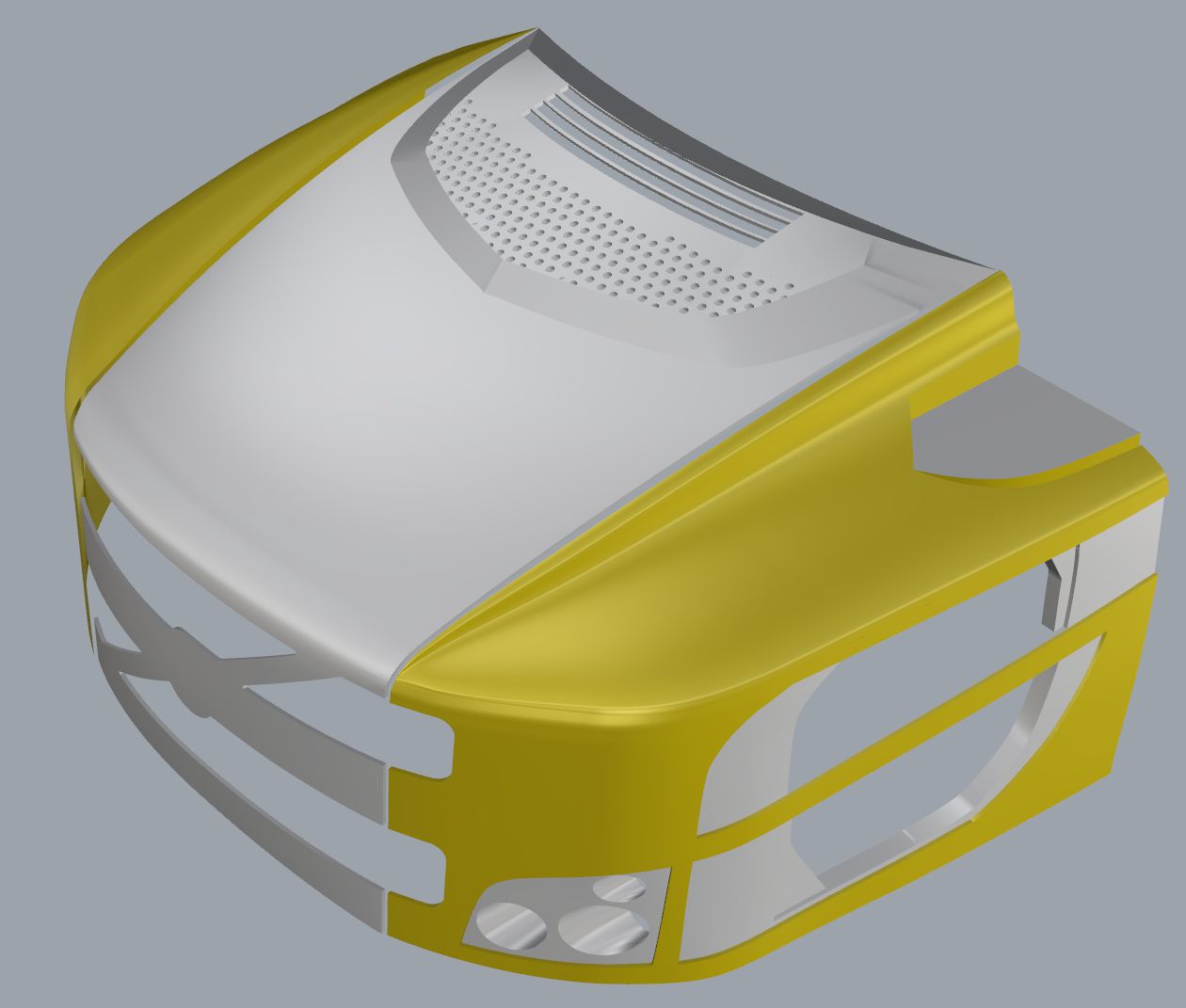

Belle réalisation (+)
Pur ce qui est du capot, j'ai récupéré les plans et jeté un œil pour le exploiter. A partir du PDF, on peut reprendre les quatre vues (coté, avant, arrière et dessus). Seulement, il semble qu'il y ait des écarts de formes entre les projections, dont je ne connais pas l'origine.
Il est donc nécessaire de rectifier un peu les projections pour obtenir quelque chose de cohérent.
Dès que j'ai un peu de temps je continue le projet.

Messagepar Boris_25 » Ven Juil 08, 2016 5:47
kapy27 a écrit:
le but, c'est que ca ressemble au mieux en visuel au photo.
pour les dimensions, on fera ce qu'on peux avec ce qu'on a :nono:
Il est toujours possible de s'adapter à l'existant, à condition d'être précis dans la prise de cotes.
kapy27 a écrit:tu utilise quoi comme logiciel de dessin pour faire du surfacique ?
Pour le surfacique j'utilise Rhinoceros
Messagepar Boris_25 » Lun Juil 11, 2016 7:26
Voici une première esquisse réalisée avec Rhino.
Je pense qu'il est possible d'imprimer les grilles latérales et pourquoi pas la grille frontale.

Messagepar kapy27 » Lun Juil 11, 2016 7:54
super ca,
tu pourrais me l'envoyer en step ou iges pour que je regarde les dimensions.
si possible avec une épaisseur d'env 2mm

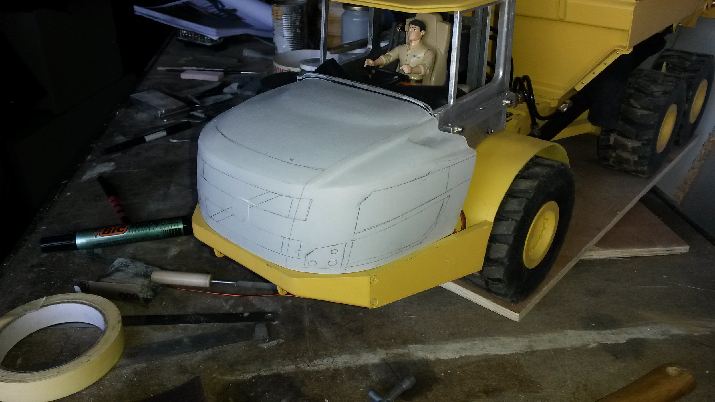

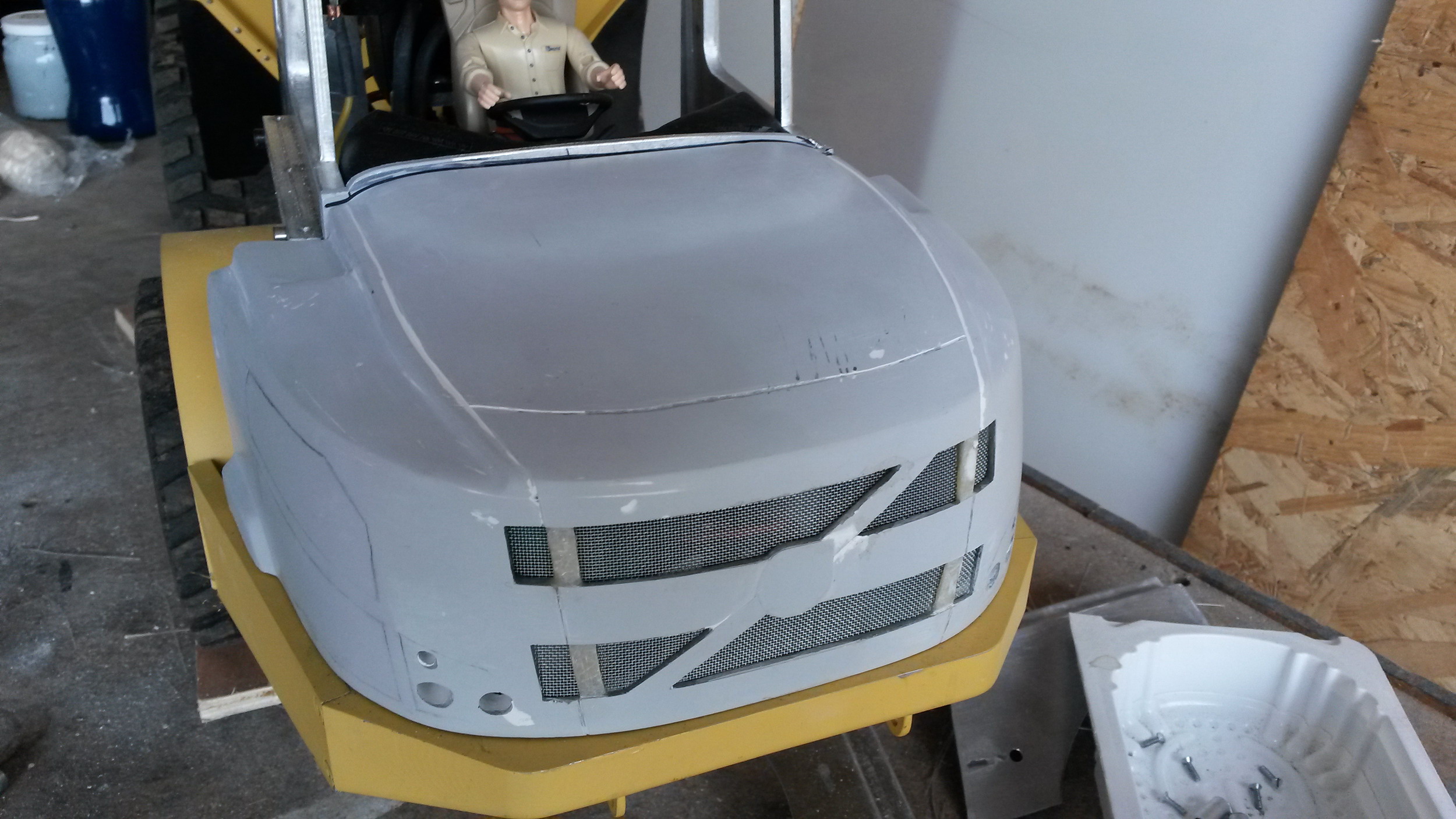

Messagepar kapy27 » Mer Juil 27, 2016 7:21
les news:
après quelques essais en résine+fibre de verre j'ai réussi a faire un capot correct:

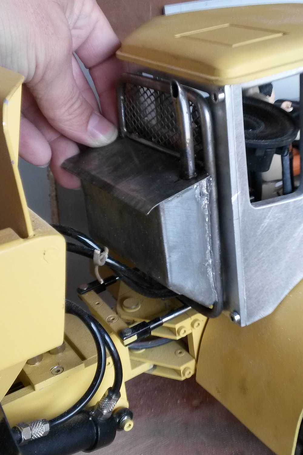

j'ai egalement commencé l'habillage arriere de la cabine:
rond acier ø5 + tole acier venant du flanc d'une vieille tour de PC
ca ira là:

Messagepar christopher » Mer Juil 27, 2016 7:47
Ca rend super bien...et super plan 3d de boris
Bientôt la fin du projet ?
Messagepar julien70 » Mer Juil 27, 2016 10:04
Ca avance bien, pas mal le capot en fibre, plutot bien réussi, à voir le final :-D
