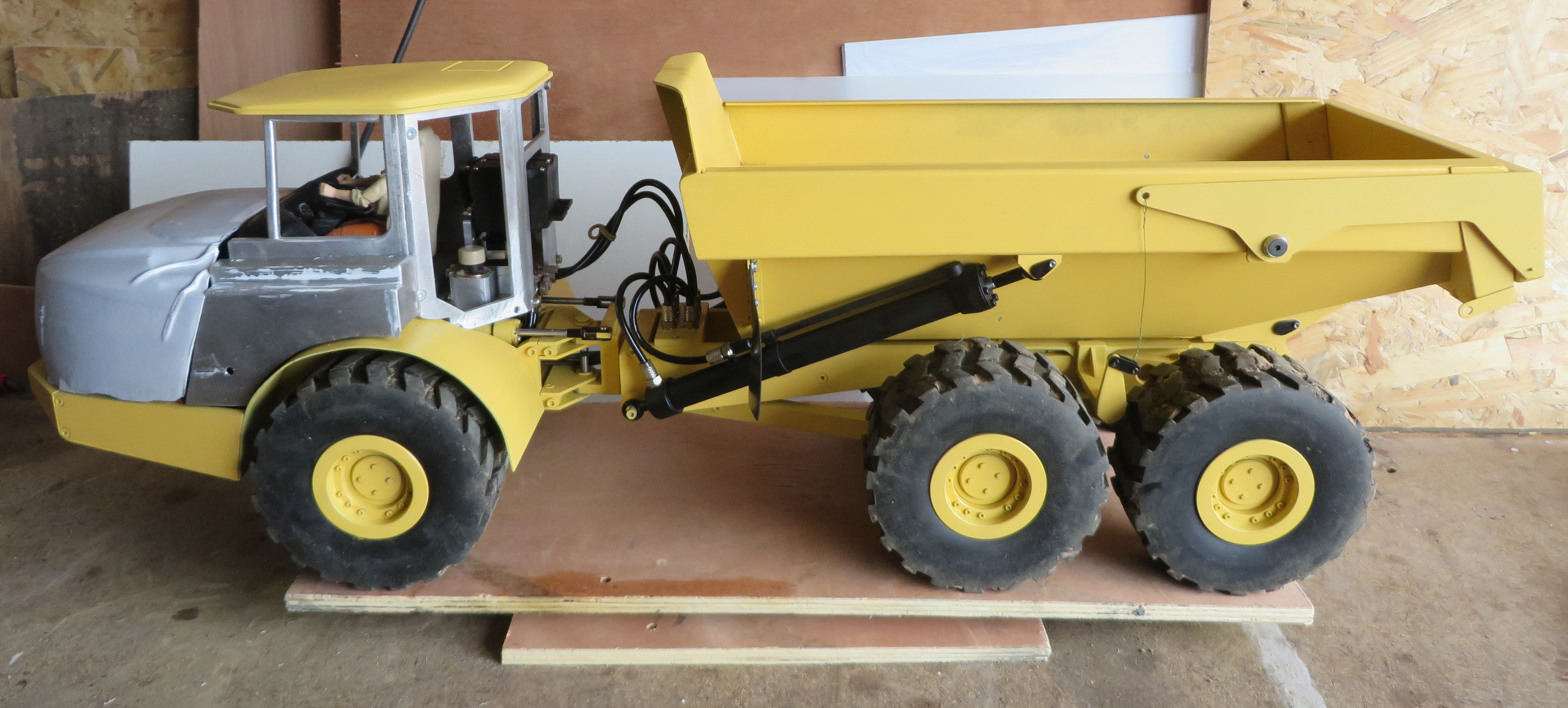

Messagepar kapy27 » Sam Juin 25, 2016 7:09
ca faisait longtemps mais voici les news...
j'ai refais des essais de thermoformage mais malheureusement, c'est toujours le même résultat avec des plies dans les verticales.
après 6 essais, soit j'avais des plies soit ça ne s’étirait pas jusqu'en bas.
je pense que mon four n'est pas assez précis en température et que la forme que je veux est trop délicate a faire en thermoformage.
résultat: j’abandonne le thermoformage sur ce projet et je me lance dans la fibre de verre.
plusieurs modélistes m'avaient déjà parlé de le faire en polyesters+fibre donc je vais essayer cette solution.
il y a un Pro prés de chez moi qui m'a tout expliqué mais il faut d'abord que je ponce mon master pour qu'il soit vraiment nickel afin qu'il servent de moule mère pour réaliser un moule puis un capot.
sinon, il y a quelques semaine, j'ai complétement démonté le tombereau pour entamé la phase de peinture.
donc aujourd'hui je l'ai complétement remonté...
ca ne se voit pas, mais c'est beaucoup de taf pour faire une peinture.
j'en ai profité pour purger l'hydraulique, tous nettoyer, remplacer l'huile et changer les tuyaux qui été trop court afin de bien tous ranger.
maintenant, c'est bien propre et ranger.

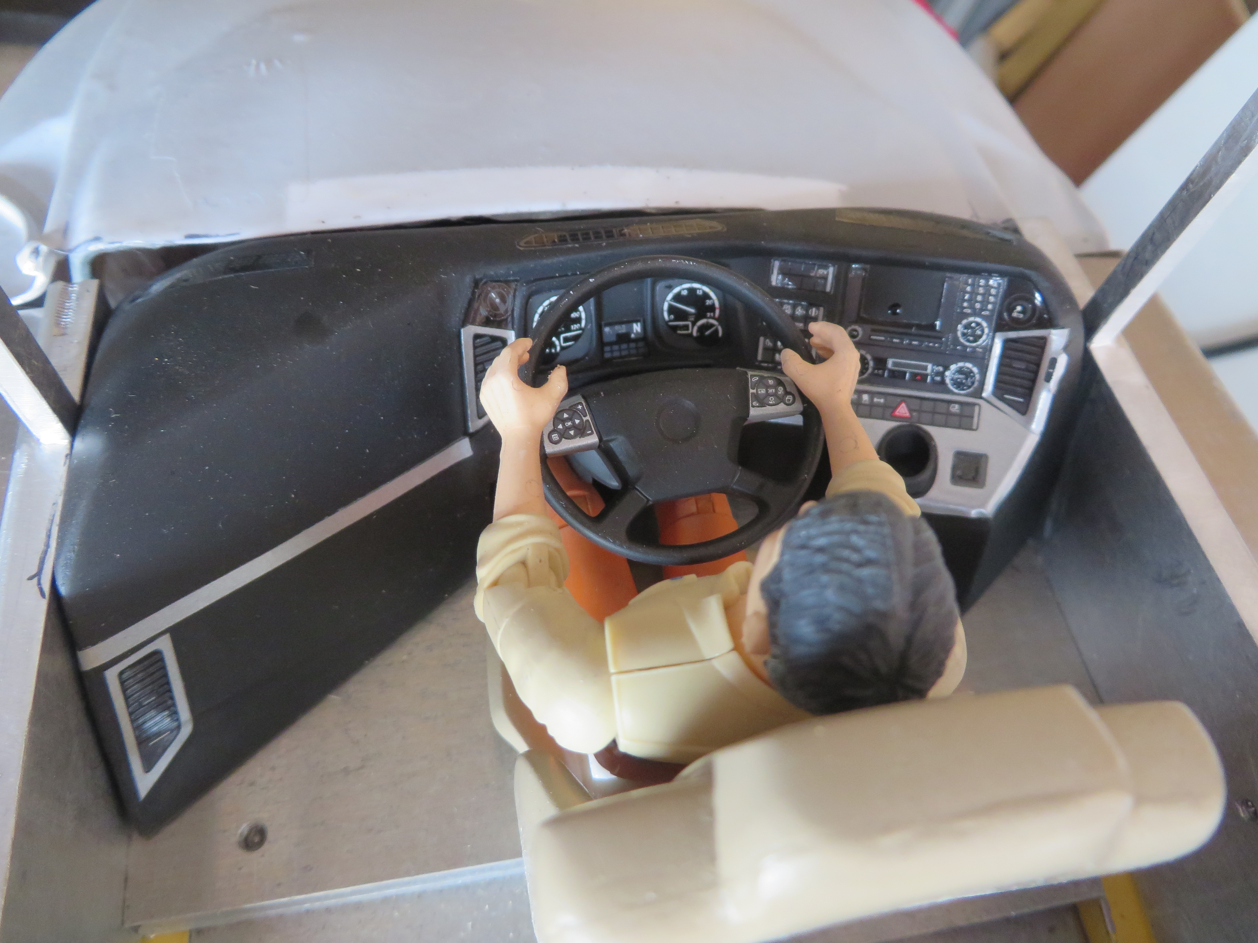

j'ai fini le tableau de bord:
et il y a déjà de la poussière dessus :lol:

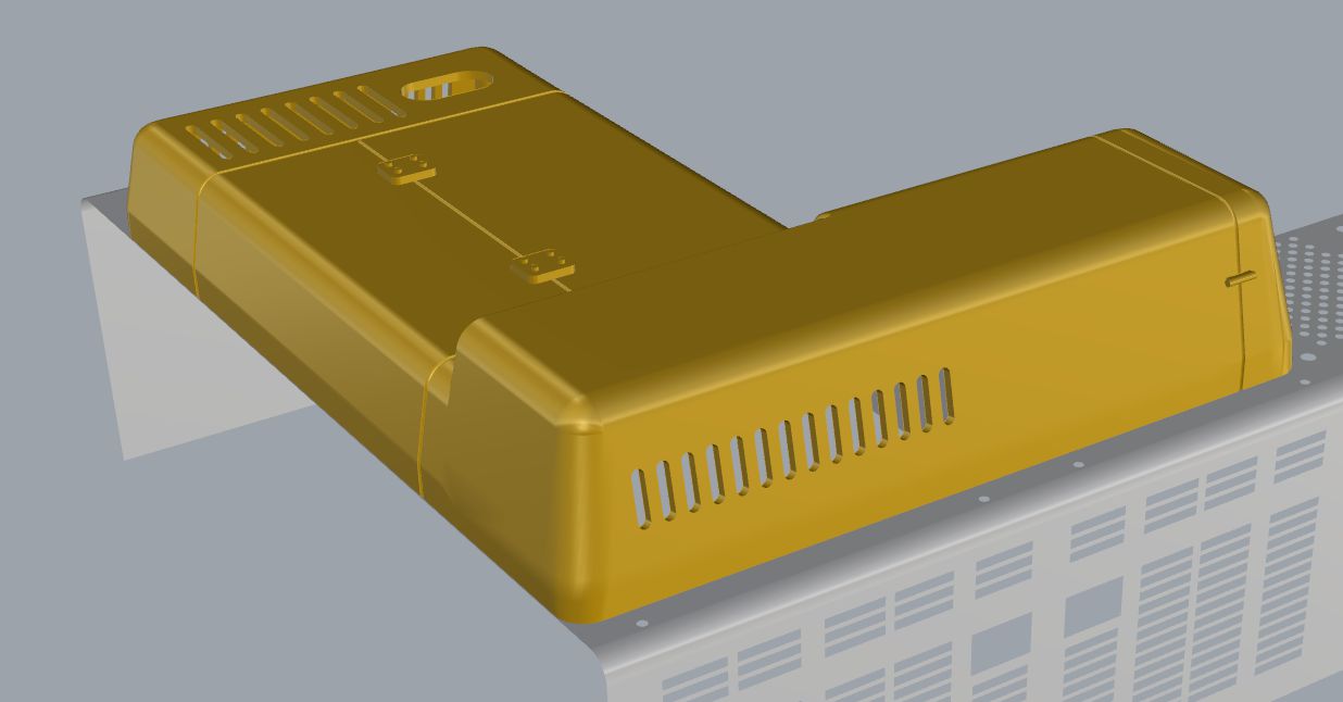

Messagepar Boris_25 » Dim Juin 26, 2016 1:10
Papy a écrit:Pour la modélisation, il y a des gens qui savent sur ce forum (:oD
Merci Papy de penser aux copains ;) . Effectivement, c'est dans mes cordes de réaliser ton capot en 3D.
Pour exemple le capot de la Volvo E700 à papy:
La modélisation 3D
Pour le résultat final, je pense que Papy peut éventuellement nous mettre une photo dans le sujet ici

Messagepar Boris_25 » Mar Juin 28, 2016 7:54
Justement,
Le logiciel que j'utilise est un modeleur surfacique, qui est capable de concevoir des formes relativement complexes. Si tu as des plans, et ton fichier d'origine, fais mois les passer que je puisse regardes de près.
