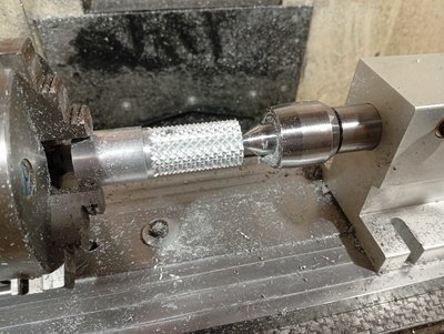

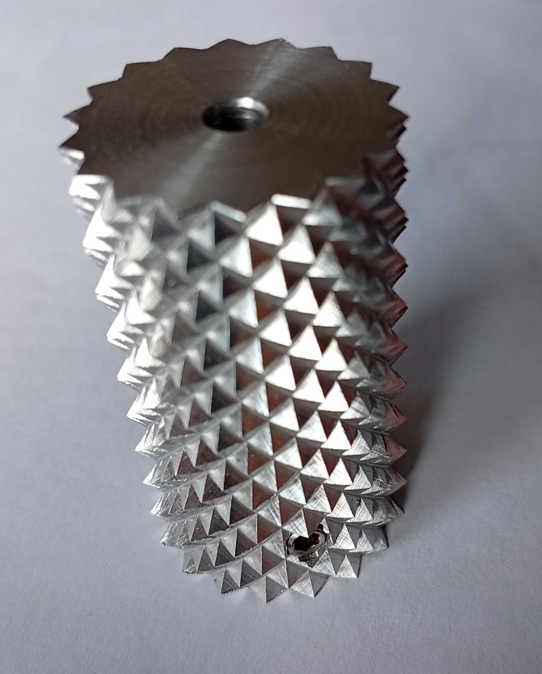

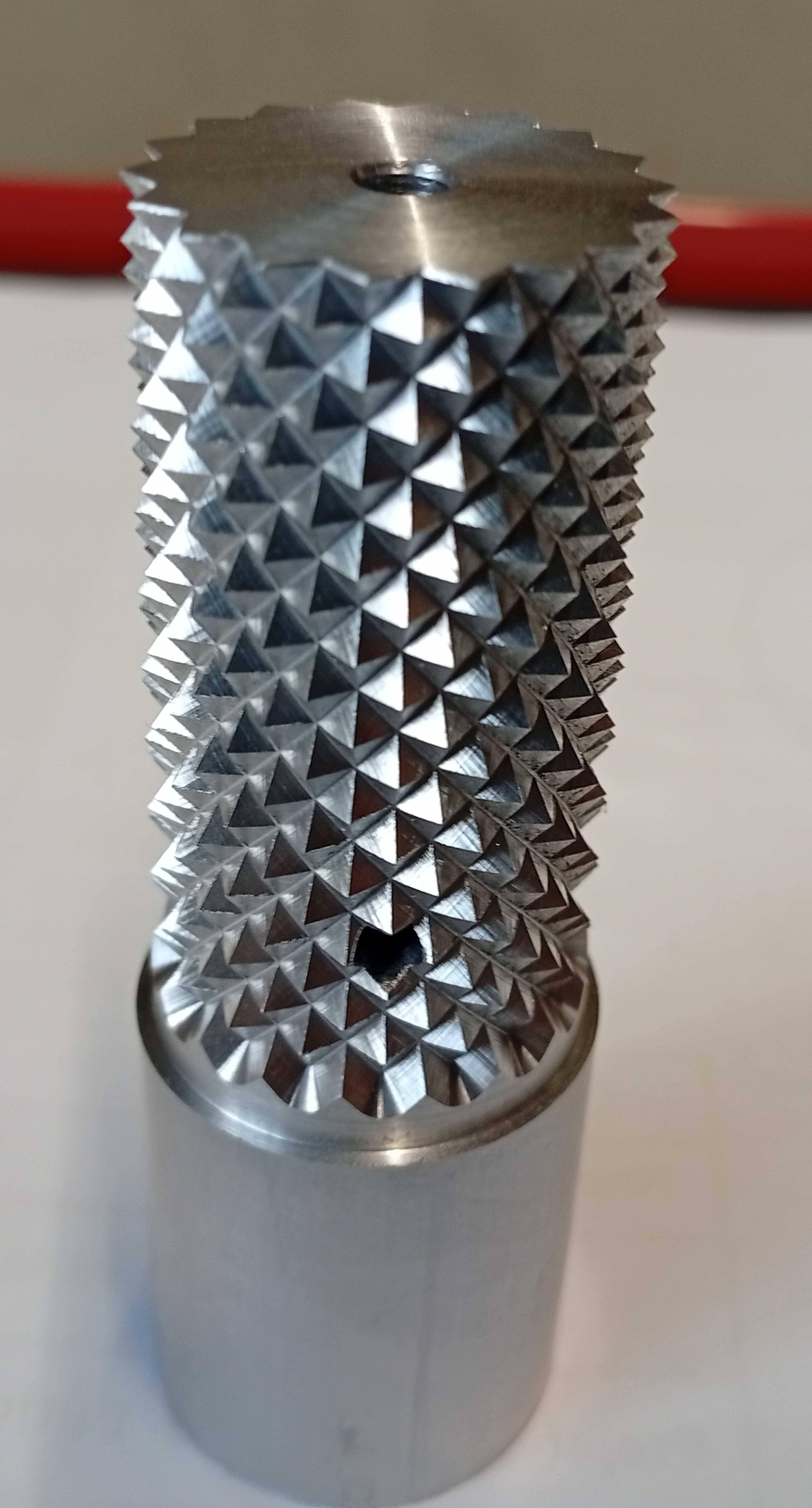

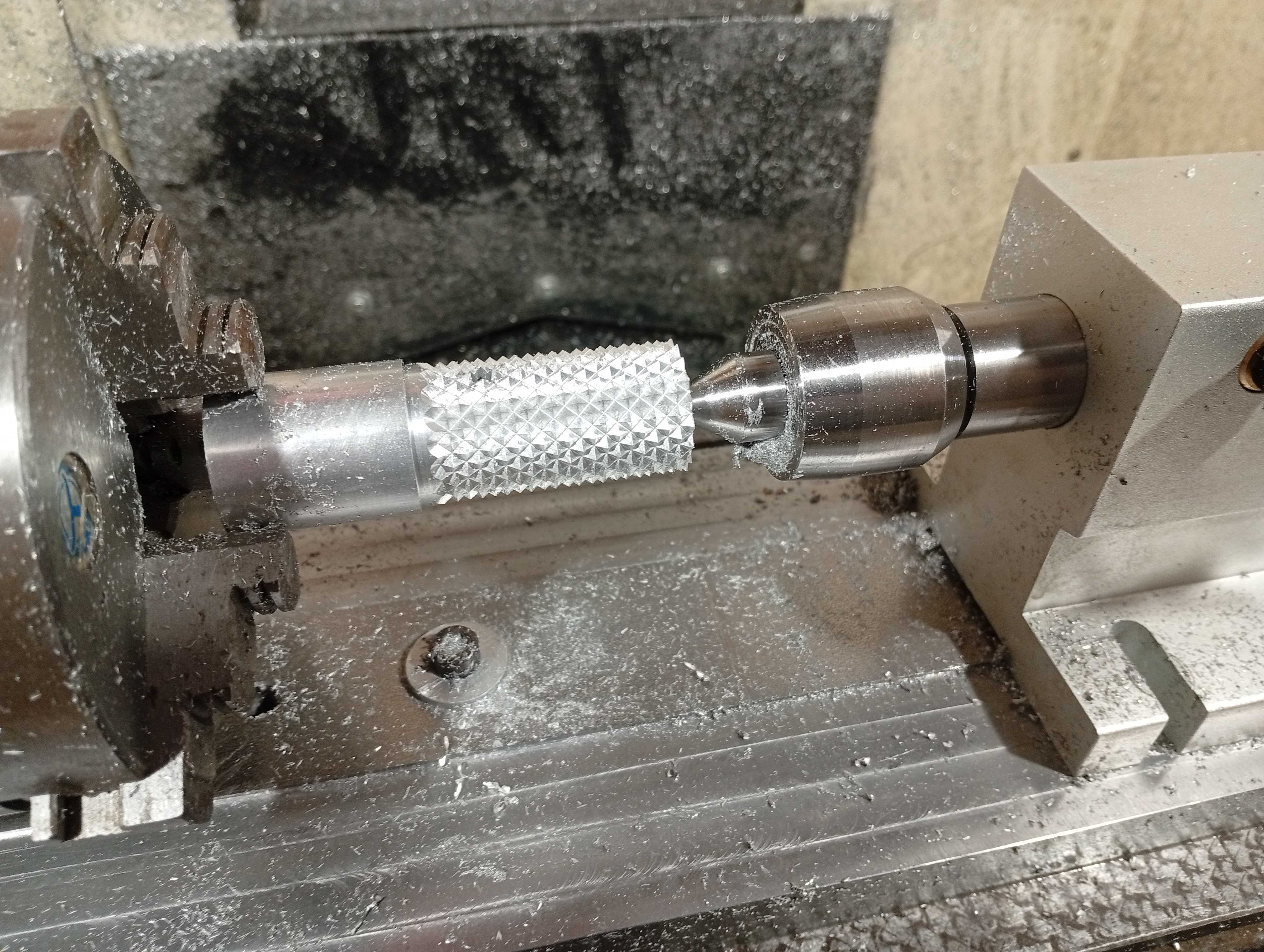

Voici quelques images de la fabrication.
Le rouleau a été usiné en fraisage avec diviseur numérique. Il est taillé dans de l'alu 2017.
Pièce sur la CN 4axes :
Pièce avant tronçonnage de la partie prise de pièce :
Pièce terminée avec vis de maintien :
