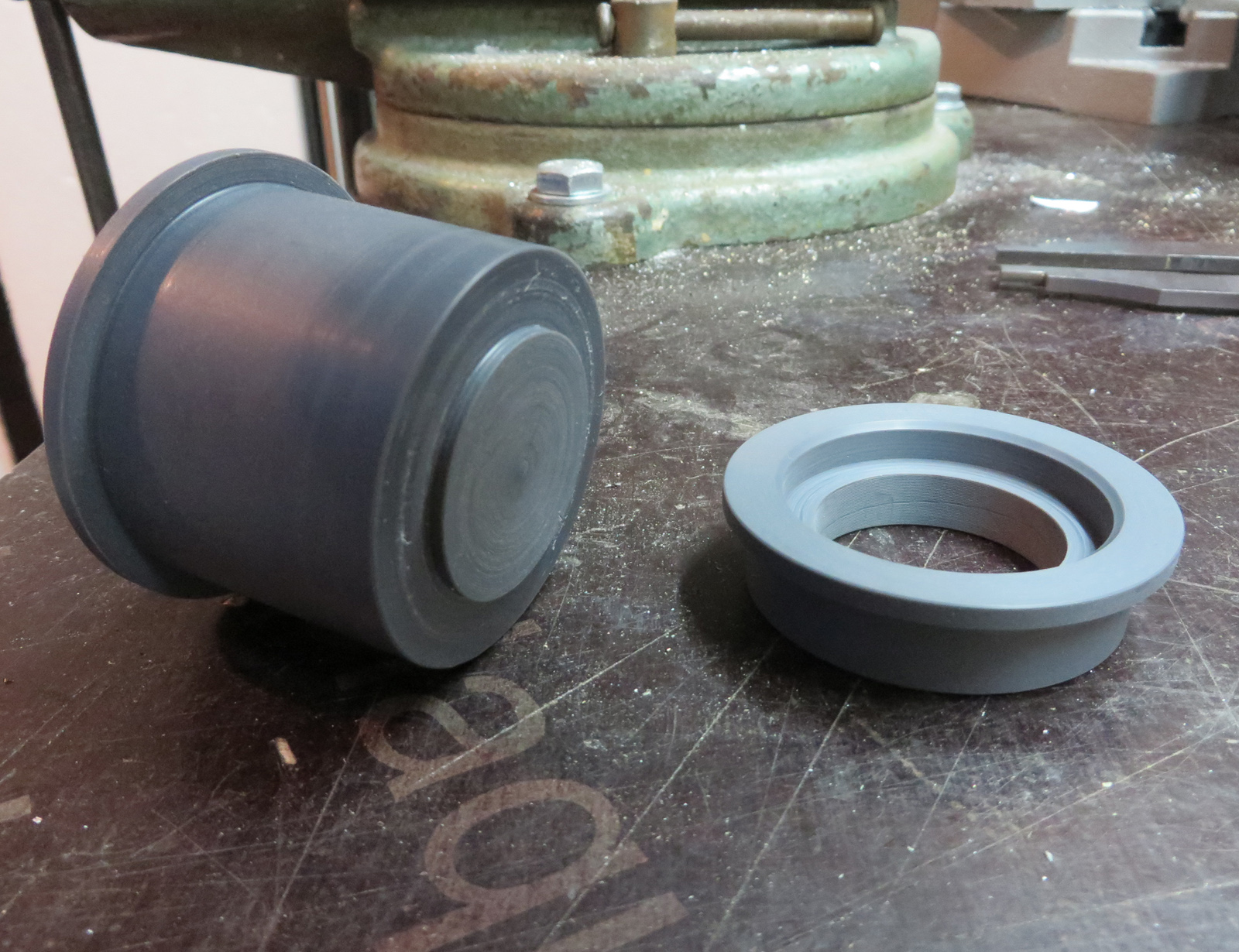

Messagepar kapy27 » Jeu Avr 16, 2015 8:30
la suite...
j'ai redessiné mes jantes afin d'avoir un talon:
réalisation d'une version prototype de la jante en PVC afin de voir si j'étais capable de l'usiner avec le matos dispo.
la version finale des 6 jantes sera en alu comme tout le reste... et puis des jante alu c'est mieux :mdr1:
et fabrication des balanciers des ponts arrière.
il faut encore que je fasse les perçages afin de valider ce proto.
je pense attendre d'avoir avancer un peu plus la construction avant de commander mes pneus.

Messagepar christopher » Jeu Avr 16, 2015 8:46
tu va en faire des copeau :super:
encore un artiste,chapeau l'ami

Messagepar marc » Ven Avr 17, 2015 1:19
Ton roulement a l'extremite n'est pas tres judiscieux,recentre le au maximum sur le milieu de roue.
Message(s) : 2755
Messagepar volvo A25 » Ven Avr 17, 2015 4:46
je pense que c'est pour épouser l'épaulement du moteur?
Message(s) : 2365

Messagepar kapy27 » Ven Avr 17, 2015 8:48
volvo A25 a écrit:je pense que c'est pour épouser l'épaulement du moteur?
tout a fait, le roulement est enfilé sur le bout du moteur afin de le soulager (renforcer).
ca fonctionnerais meme sans ce roulement mais je pense que dans la durée le mini roulement du moteur souffrirait beaucoup.

Messagepar marc » Ven Avr 17, 2015 8:54
Tu soulage ton roulement de reducteur sur le "meme" plan,1 plus oui mais negligeable.
Pour rigidifier un arbre, 2 portees sur DEUX plans different....
Message(s) : 2755
Messagepar kapy27 » Ven Avr 17, 2015 9:25
oui, je connais le principe et je suis d’accort avec toi. (:oD
pour le principe:
il y a deja deux roulement dans le moteur un a la sortie et le 2e a l'autre bout.
ce que je fait c'est que j'ajoute un roulement plus gros donc plus résistant car dans ce petit moteur ce sont des roulements microscopique.
au boulot, on fait de la restauration de motoreducteur et on voit bien en les démontant que le roulement en sortie de reducteur est beaucoup plus costaud que l'autre.
car c'est lui qui est pret de la charge donc il doit resister au couple du réduteur mais aussi aux efforts exercés sur l'axe.
pour rappel, sur ce tombereau, j'ai un moteur par roue donc pas d'arbre de transmission, ni de pont...
donc la roue est fixée directement sur l'axe de sortie du motoreducteur.
kapy27
