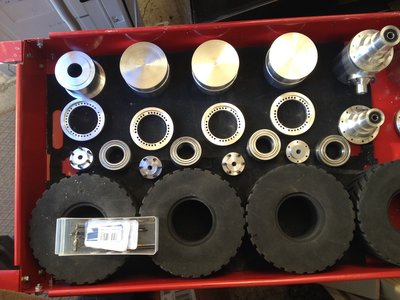

Messagepar Guillaume » Lun Fév 09, 2015 6:51
le talon c est ce que j ai fait sur mes pneu pour la chargeuse
le petit décrochage qu on vois dans le centre du pneu ce qui fait que la jante viens prendre en sandwich la base du pneu

Messagepar Papy » Mer Fév 11, 2015 6:14
On peut toujours coller le pneu sur la jante, mais pour ma part, je ne le recommanderais pas.
Il te suffit de concevoir ta jante en deux parties (comme deux "coupelles") que tu emboiteras de part et d'autre de tes pneus. Les deux parties seront fixées ensemble par exemple par les vis fixant le tout sur le moyeu.
Prévois simplement un serrage léger du pneu sur la jante.

Messagepar marc » Mer Fév 11, 2015 9:17
En fait,tu fait 2 demi jantes,ou en deux parties donc pas forcement avec un plan d'assemblage au centre... :o
Comme en reel,une partie plus importante avec voile ou le pneu est "glisse" (comme sur un tube) et ensuite vient verrouiller cet ensemble un disque,une sorte de grosse rondelle qui est solidarisee de la partie primaire par un moyen mécanique....Boulons,clips,truarc....

Messagepar Papy » Mer Fév 11, 2015 9:27
kapy27 a écrit:tu n'aurais pas un ptit croquis ??? stp
Non, du moins, pas sous la main......si tu regardes la photo postée par Guillaume un peu plus haut, tu verras en haut à gauche les deux pièces qui constituent une jante. Et tu trouveras probablement d'autres photos dans le sujet dédié à la 992.
Si tu ne t'en sors pas avec ça, je te fais bien volontiers un petit croquis, mais ça devra attendre quelques jours que je trouve le temps de faire quelque chose de propre :-/
