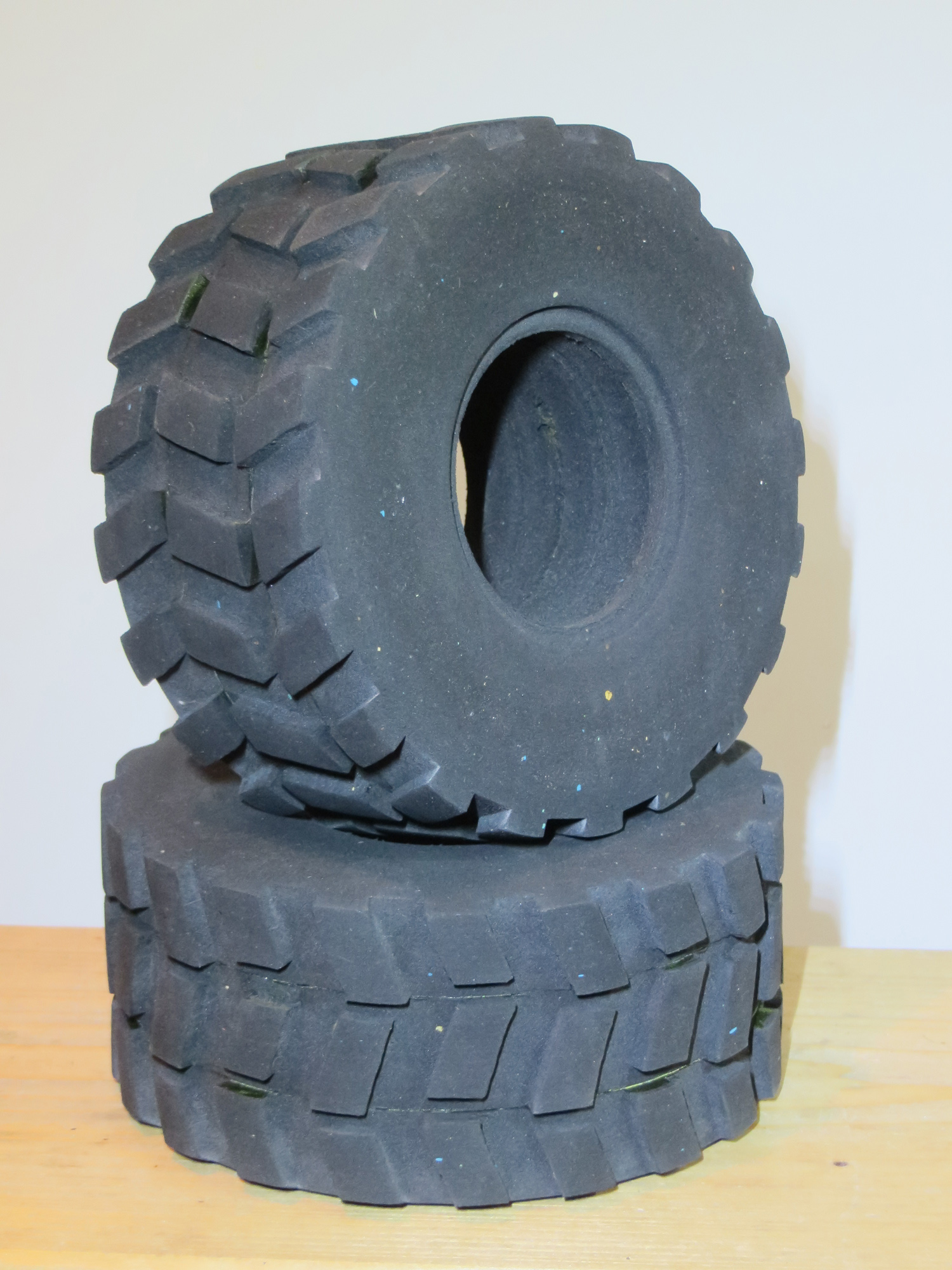

je viens de recevoir mes pneus sur mesure commandés en allemagne sur http://www.modellreifen.de/
il m'a créé une sculpture d’après les photos des vrais et a mes dimensions.
il a mis 6 semaines pour les faire (il est parti en vacances en cours) et voici le résultat...
ils ne rendent pas bien sur cette photo... (:o)
reference: 895V/20-8 LRV3 avec flanc bombé
dimensions: ø115mm x 54mm x øint 48mm
poids: 600gr/pneu soit 3,6kg de plus sur la balance

pour avoir des pneu du meme fabiquant c est du bon boulot ! :super:
Messagepar kapy27 » Jeu Juil 09, 2015 7:14
oui il bosse bien
il y a juste des ptites impuretés de caoutchouc de couleurs bleu et rouge mais avec un coup de marqueur, je devrais arrivé a les masquer.

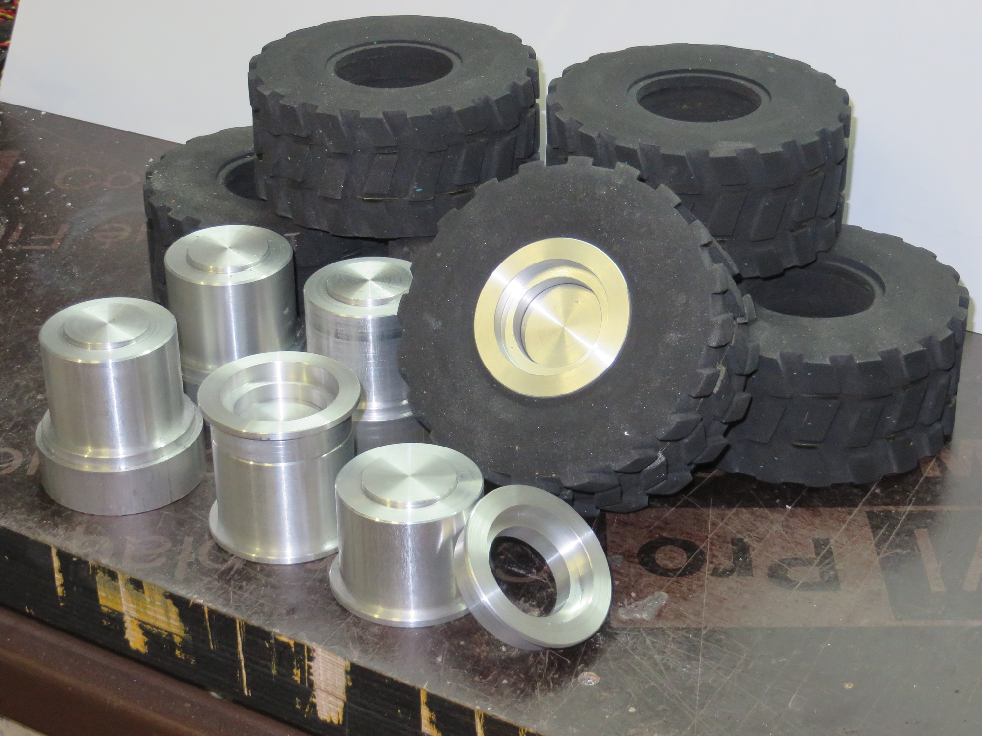

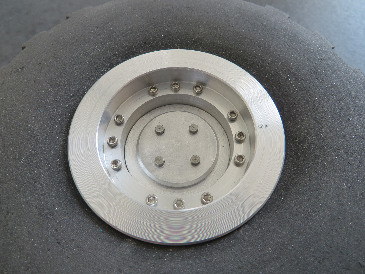

je suis en train de faire les jantes en alu bien sur
c'est dans un brut de ø60 x lg60mm
j'usine le premier coté (grand morceau) puis je retourne pour faire le petit morceau, je tronçonne et ensuite je termine les deux morceaux de jantes.
ca me permet de ne pas gaspiller de matière a cause des prises de mors.
c'est long a faire avec mon ptit tour... courage il m'en reste encore 3 a finir

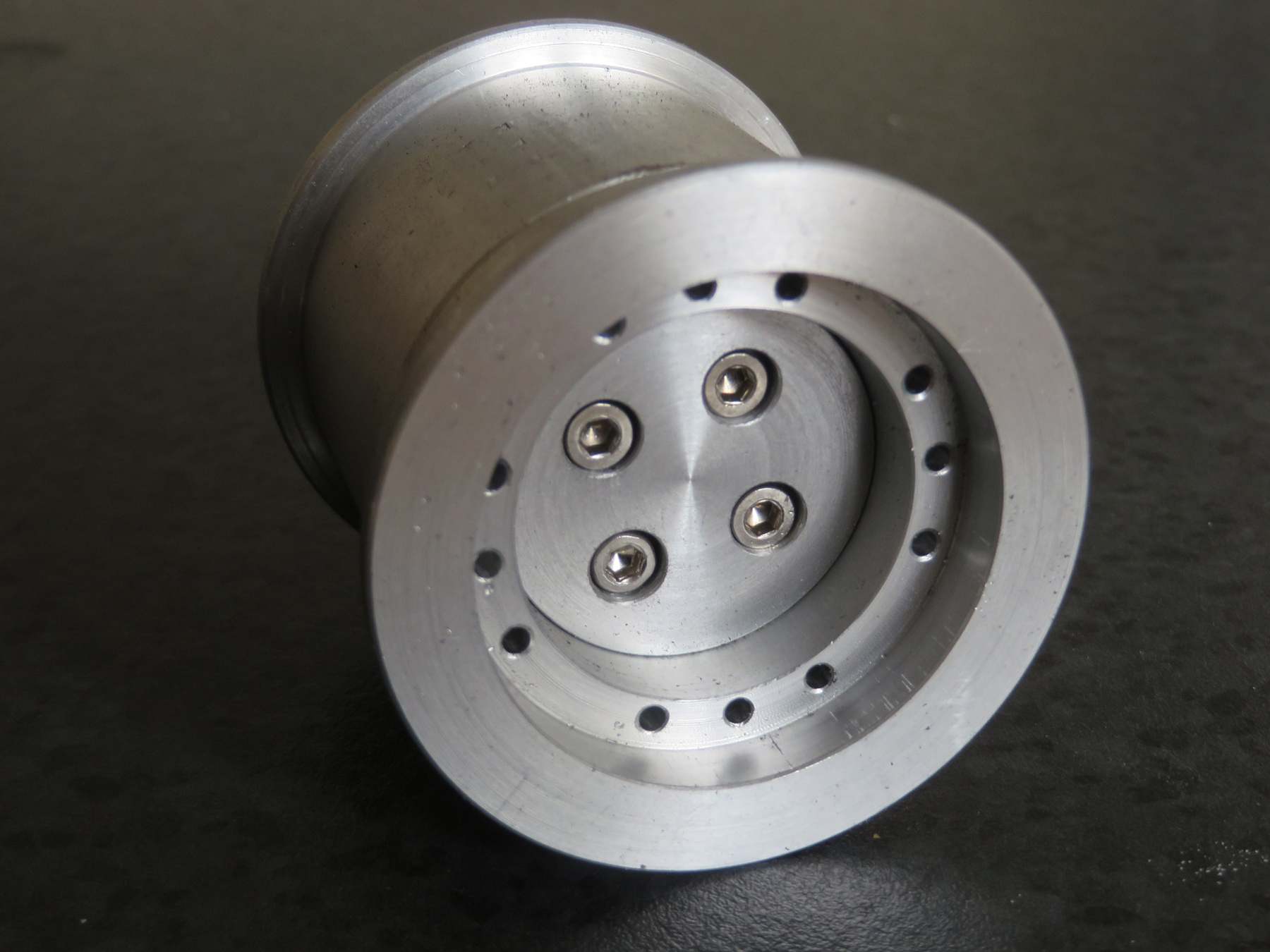

salut, voici la suite...
j'ai ENFIN fini les 6 jantes
et monté sur un pneu avec un couvercle de finition:
c'est des vis H M1,6x6, mais je trouve ca trop petit pour ce cache.
quand pensez vous ??? peut etre mettre des CHC M1,6 comme sur le pourtour ou des vis H M2 ??
le pire c'est qu'en montant c'est ptites vis, je me suis rendu compte que je n'avais pas de clef à pipe (ou douille) de 2.5mm donc ca sera coton lorsque ca sera peint pour ne pas érafler la peinture.

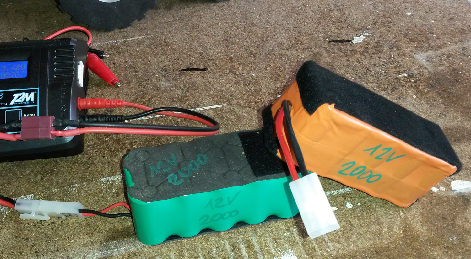

entre temps j'ai récupéré un accu 24V d'un aspirateur HS que j'ai bricolé (coupé, raccordé et ajout d'un connecteur) pour avoir deux accu 12V-2000mA

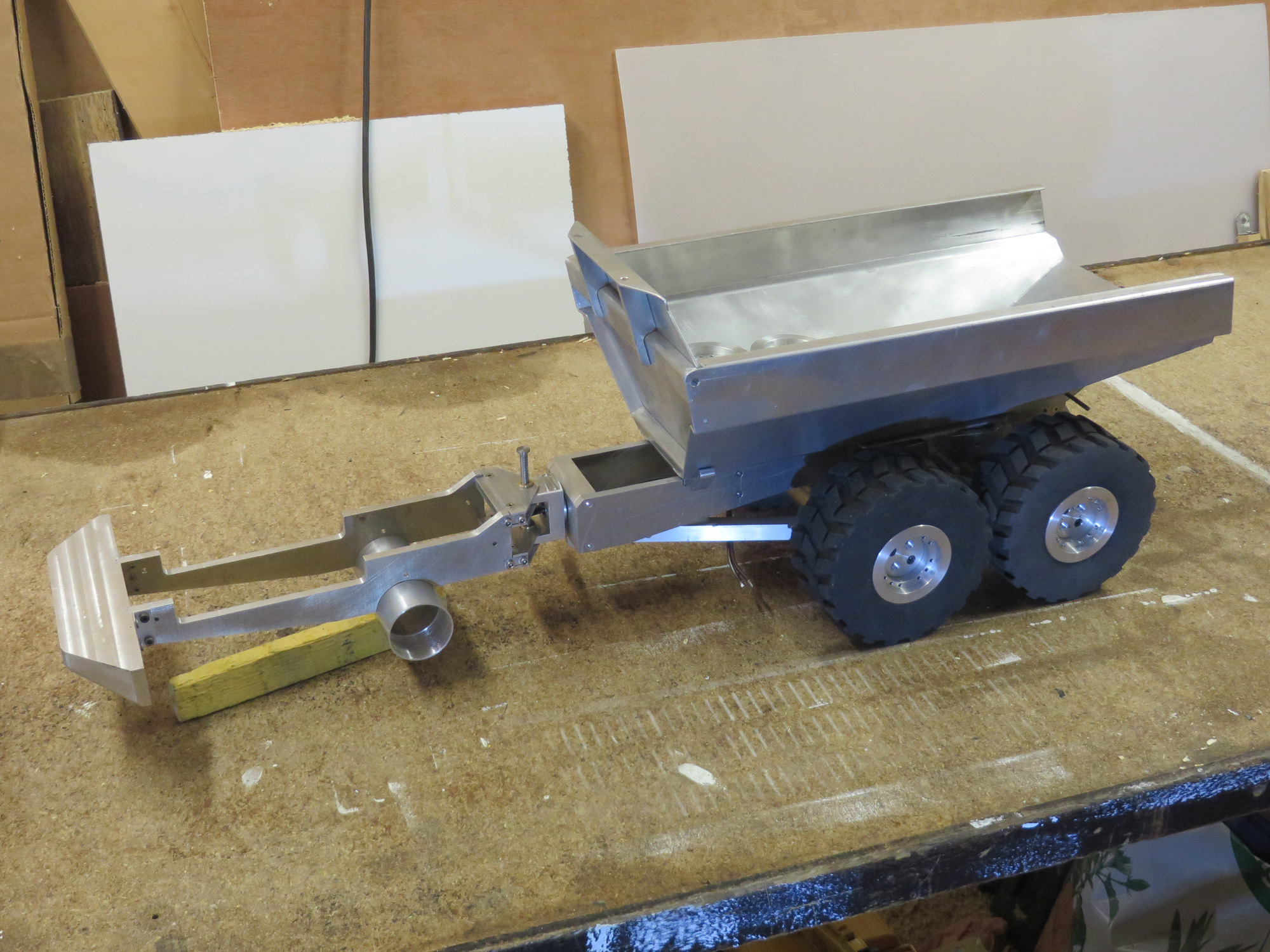

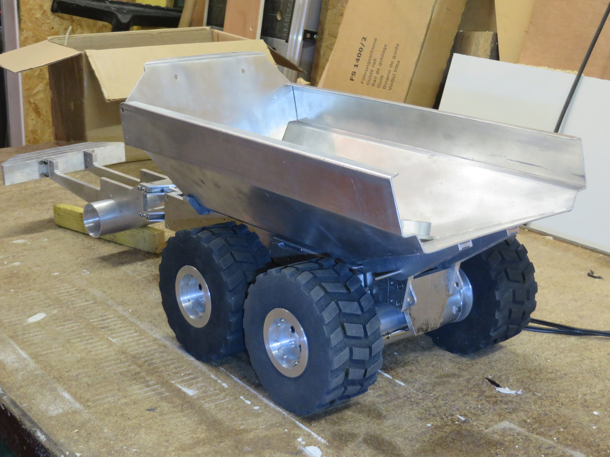

et maintenant les jantes montées:
ca commence a prendre forme :banane:

Messagepar Papy » Ven Juil 24, 2015 5:42
kapy27 a écrit:.....
le pire c'est qu'en montant c'est ptites vis, je me suis rendu compte que je n'avais pas de clef à pipe (ou douille) de 2.5mm donc ca sera coton lorsque ca sera peint pour ne pas érafler la peinture......
Une vis M3 à 6 pans creux fera une douille tout à fait correcte ;)

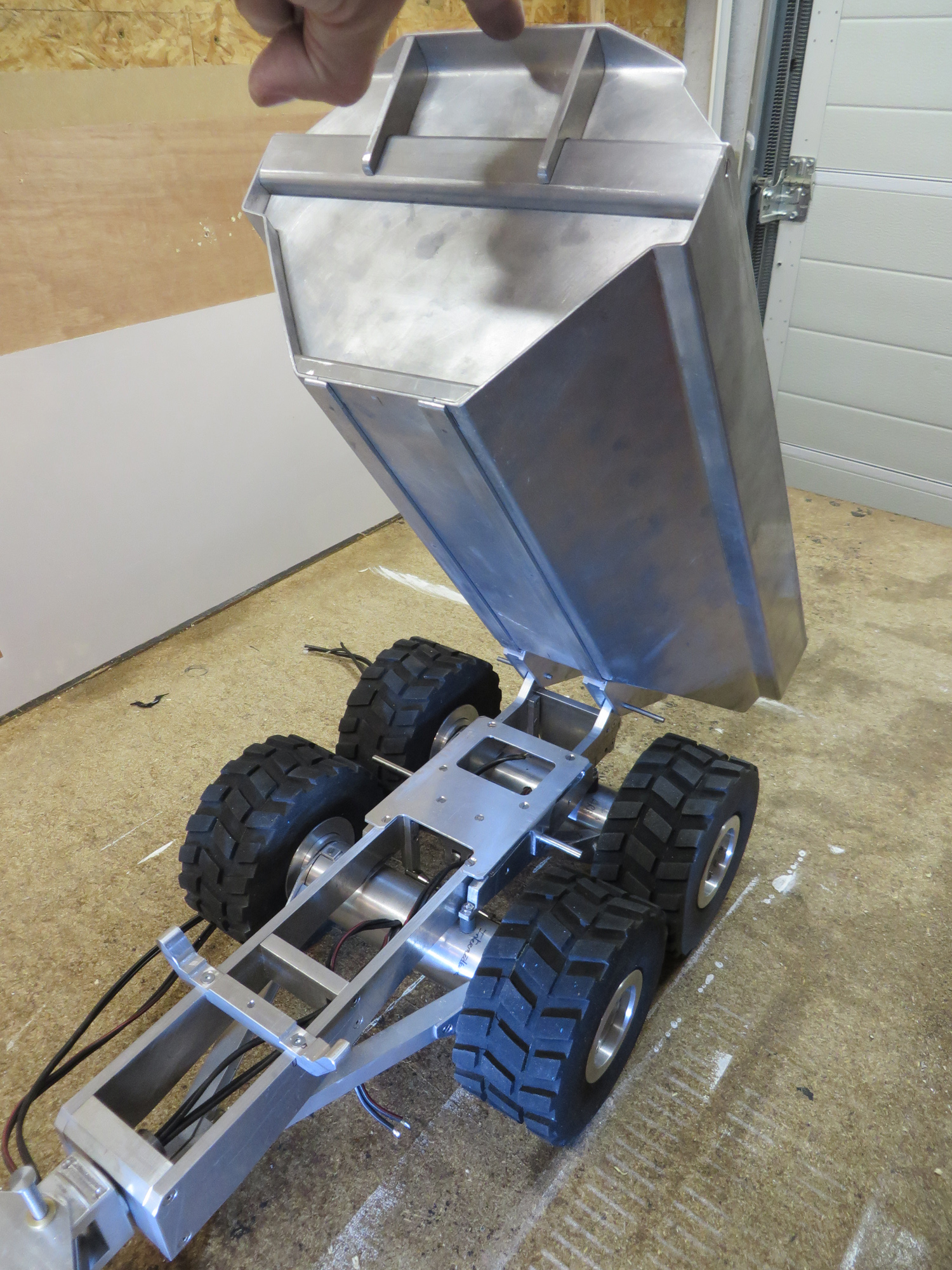

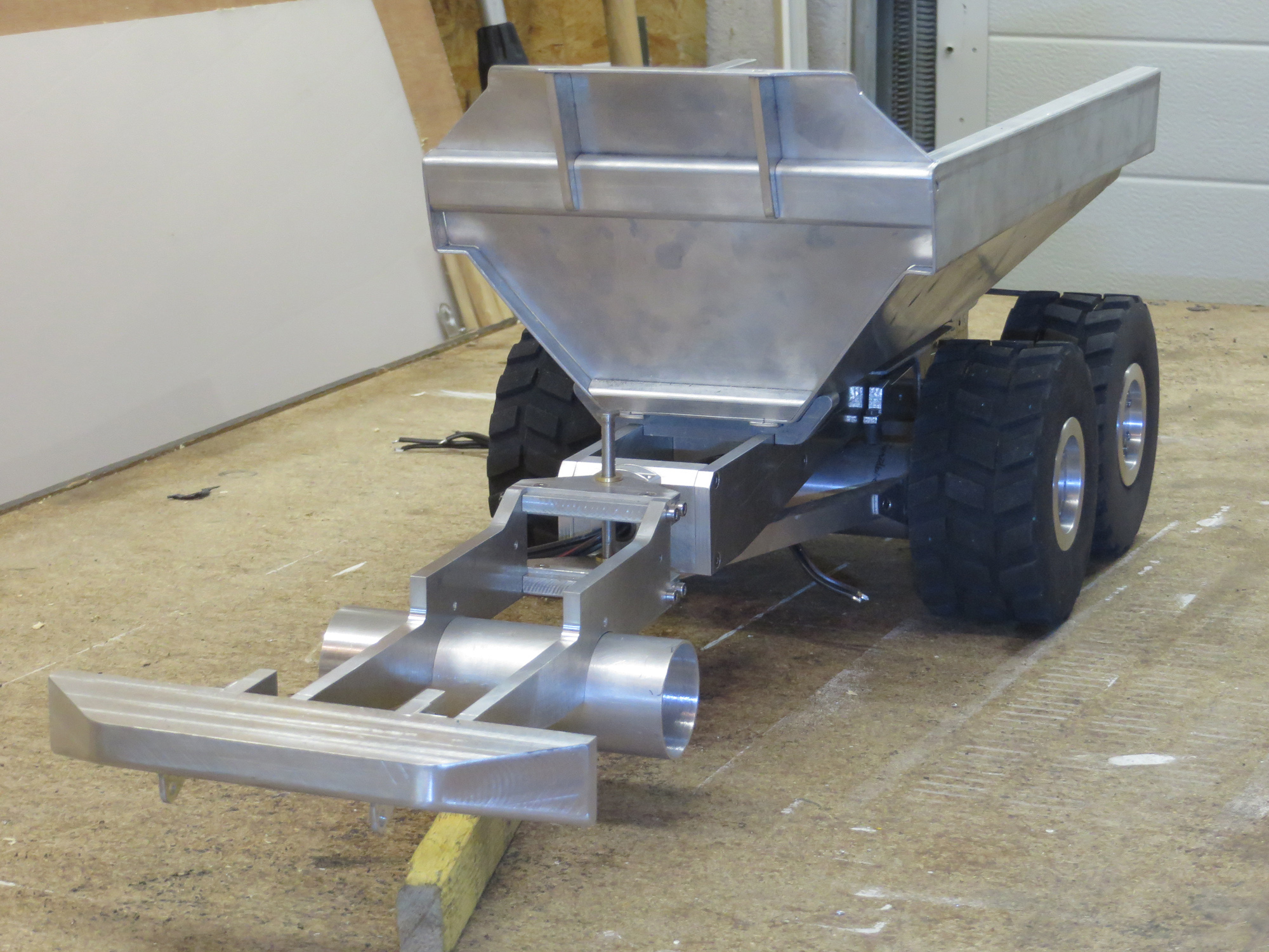

Messagepar marc » Ven Juil 24, 2015 8:57
Tout simplement
+1 pour PAPY :super:
belle construction,notament la benne.
Vraiment dommage cette "transmission" a moteur roues (-) (-) (-) (-)
