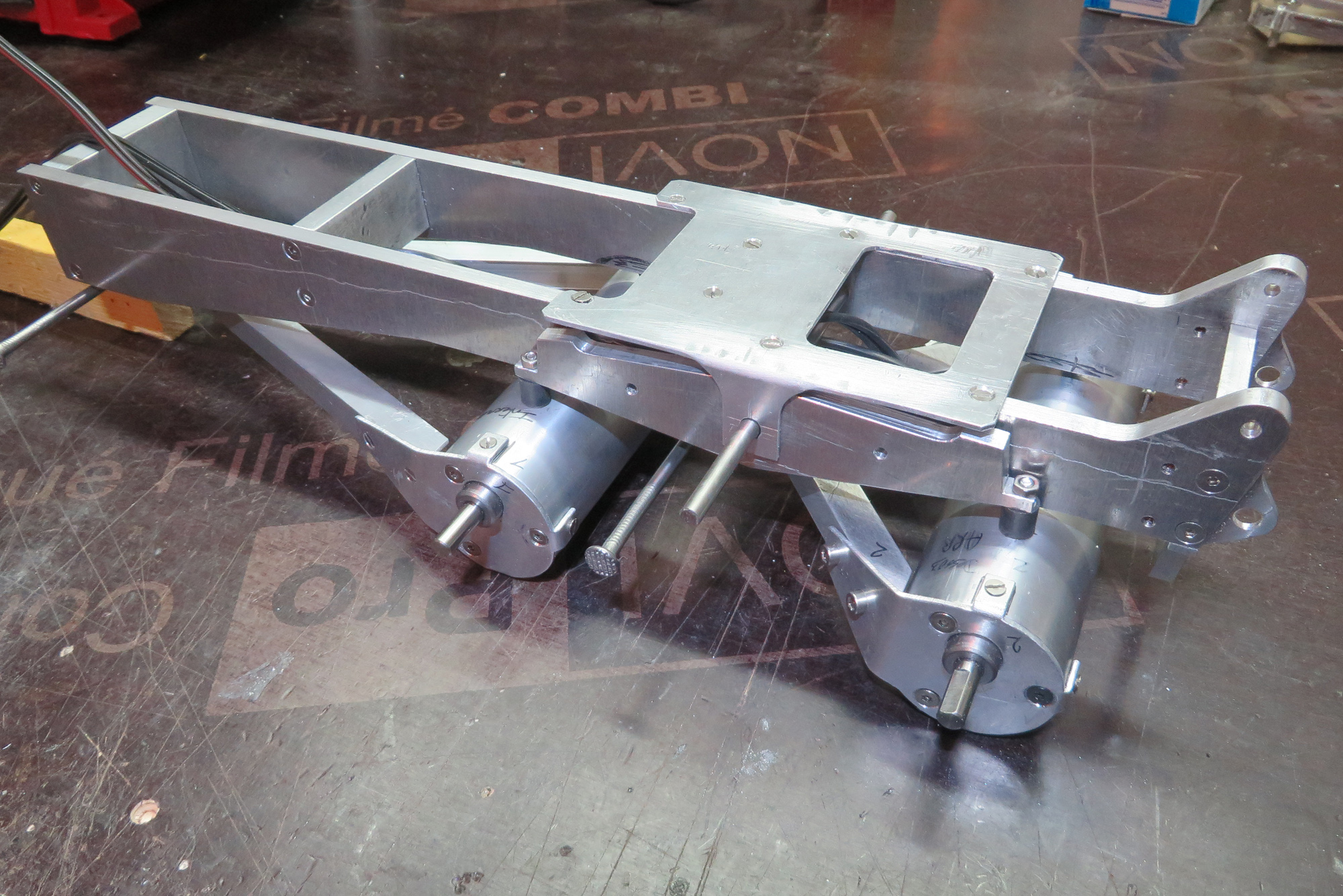

j'ai mis la benne de coté pour l'instant et je suis revenu sur le chassis arr
donc un peu de montage:
enfin ca commence a prendre forme...
et le top, c'est que ca fonctionne.
il reste encore le raidisseur a faire pour éviter aux ponts de faire du gauche et du droite et la partie arrière sera quasi fonctionnel.

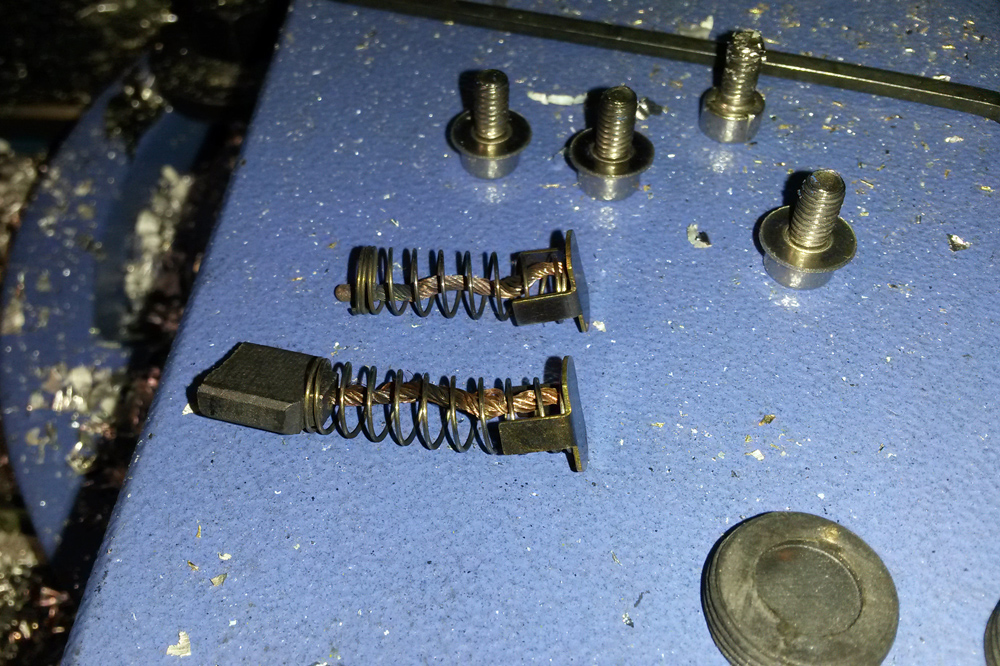

j'ai eu un problème hier soir, ma fraiseuse c'est arrêter d'elle meme.
au début, j'ai cru que j'avais grillé le moteur ou la carte mais après inspection de la bête, il s'agit juste des charbons moteur qui sont déjà usés (bizarre).
enfin surtout un qui devait etre de mauvaise qualité car il est tombé en miette lorsque je l'ai sortie...
j'ai contacté HBM et normalement il doit m'en envoyer un jeu de rechange.
par contre, je pense qu'il va surement me vendre ca une fortune donc est ce que quelqu'un sait ou je pourrait m'en procurer d'autres ?
les dimensions:
10mm x 3.3mm x longueur restante 10mm
merci

Messagepar Papy » Mer Mai 20, 2015 7:25
Non, ça vaut 8 ou 10 balles la paire. Et c'est normal....moteur à courant continu qui tourne (quasi) toujours dans le même sens, il y a forcément un pôle qui s'use et l'autre pas. Moi, je les change plus ou moins une fois par an.
Messagepar kapy27 » Mer Mai 20, 2015 7:51
ah ok, merci de ton retour d’expérience, tu me rassure.
si je remonte un jeu neuf, lorsqu'il sera usé, est ce que je pourrais réutilisé les deux pas trop usé pour les finir ou tu les jette directement pour les remplacer systématiquement par des neuf ?
derniere question... où te procure tu tes charbons ?

Messagepar Papy » Mer Mai 20, 2015 7:59
Celui qui est moins usé, tu peux le laisser (faut le remettre du même côté, et surtout dans le même sens !) il fera normalement encore un bon moment.
Moi, je les commande chez un fournisseur en Suisse allemande (http://shop.stama.ch/), mais tu dois trouver ça en France.
Messagepar volvo A25 » Ven Mai 22, 2015 4:04
et voilou
je leur avait acheter ce kit pour ma fraiseuse et aussi des charbon au cas-ou.
http://littlemachineshop.com/products/p ... 1687114045
regarde dans les piéces détaché il y a tout même les écrou en plastique qui tiennent les charbon.

Messagepar kapy27 » Dim Mai 24, 2015 8:08
salut,
merci pour votre aide
HBM m'a expédié un jeu de rechange et je les ai recu vendredi
de suite remonté, et ca refonctionne :taré1:
je vais en commander quelques jeux d'avance s'il me donne enfin un tarif... le premier jeu m'a fait 6 mois donc j'ai un peu de temps devant moi.

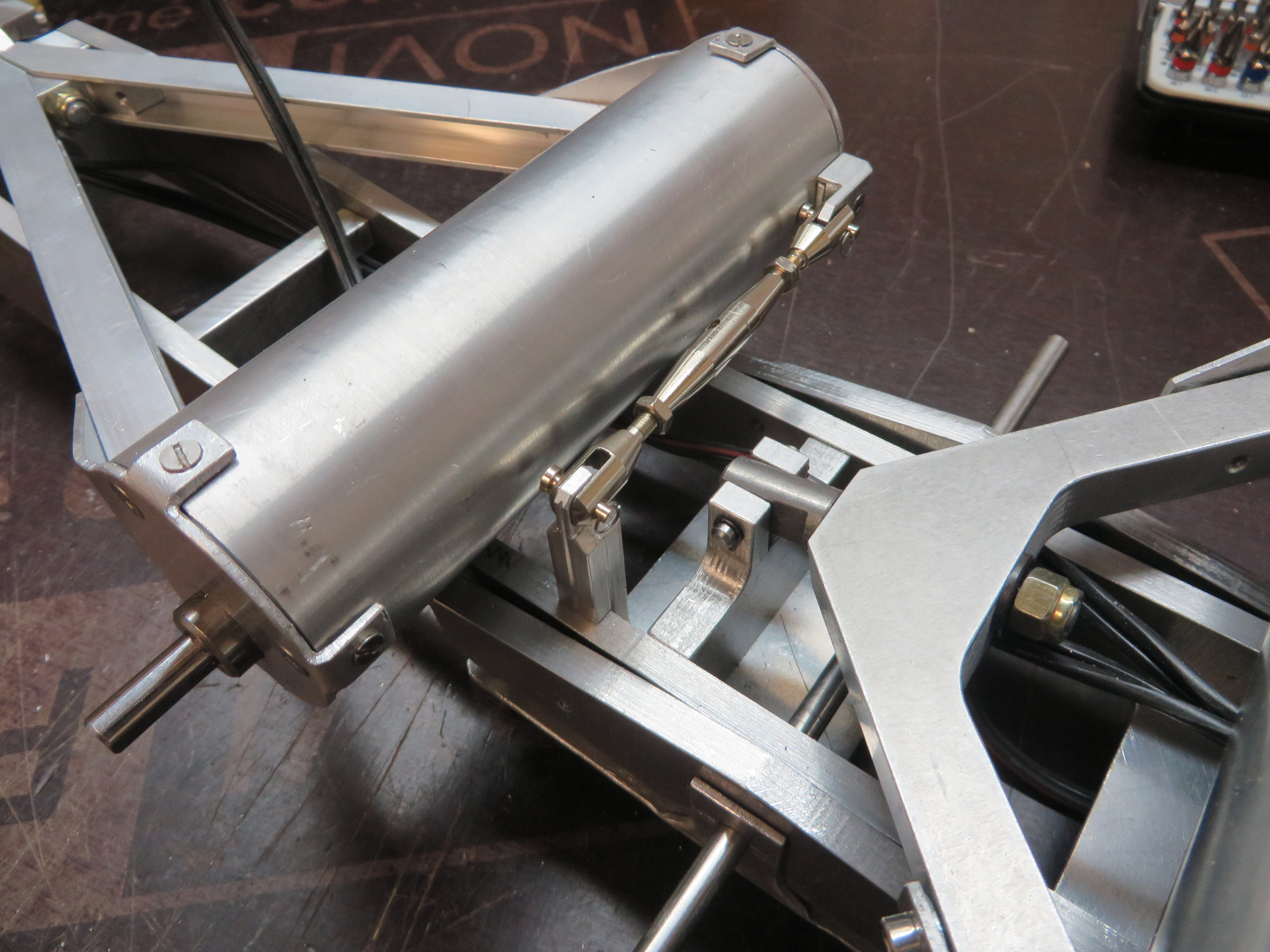

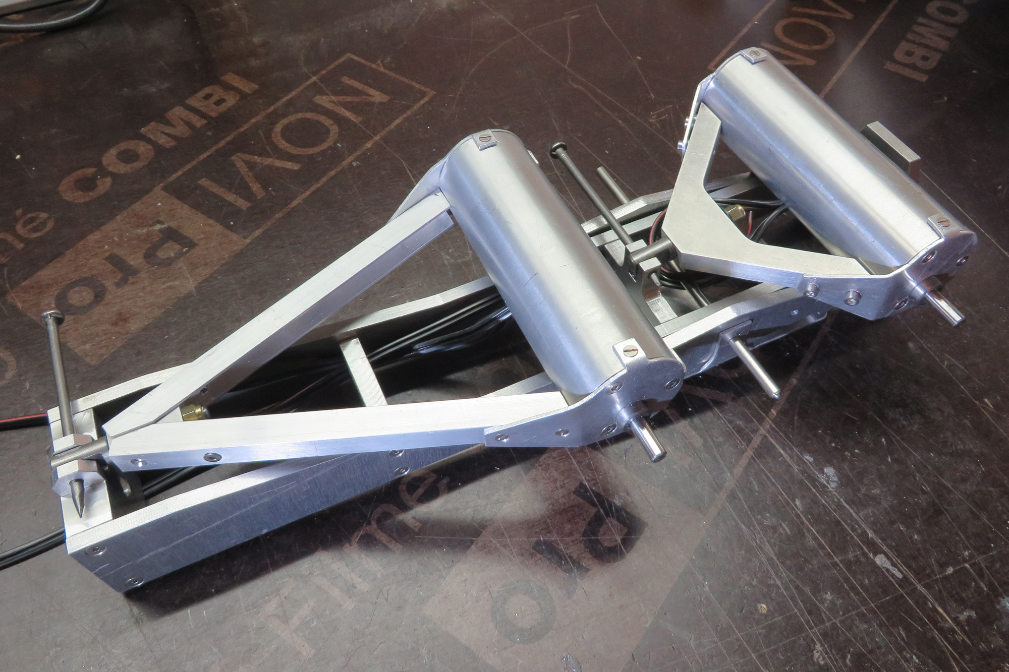

j'ai fini le chassis arriere:
il ne reste plus que quelques détails non mécaniques enfin sauf l'axe des palonniers.

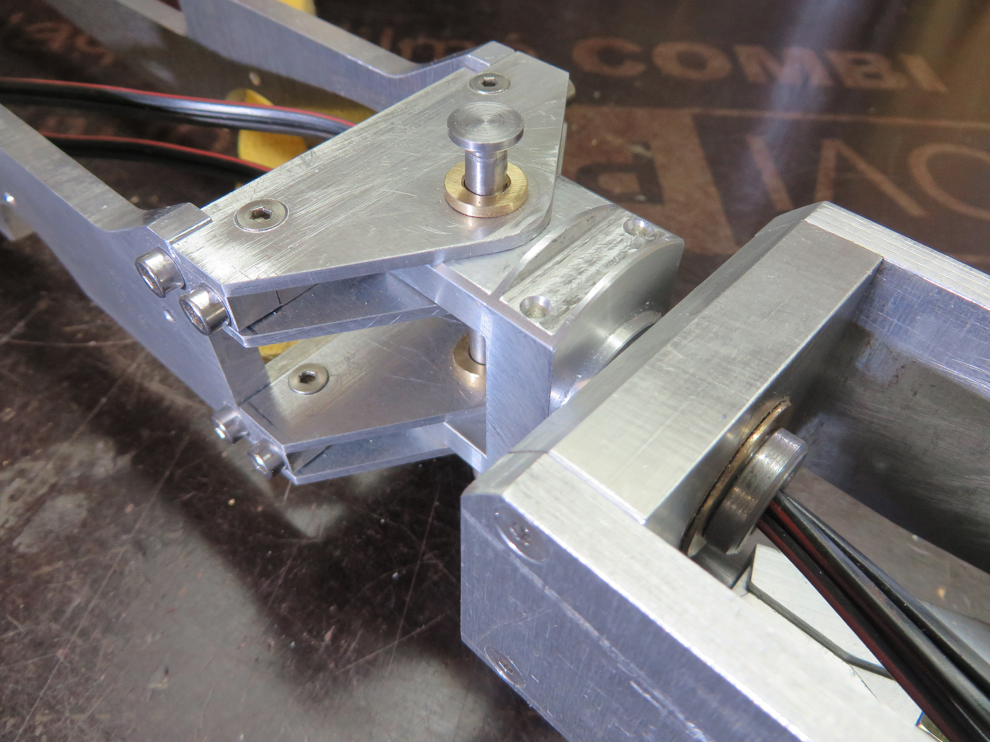

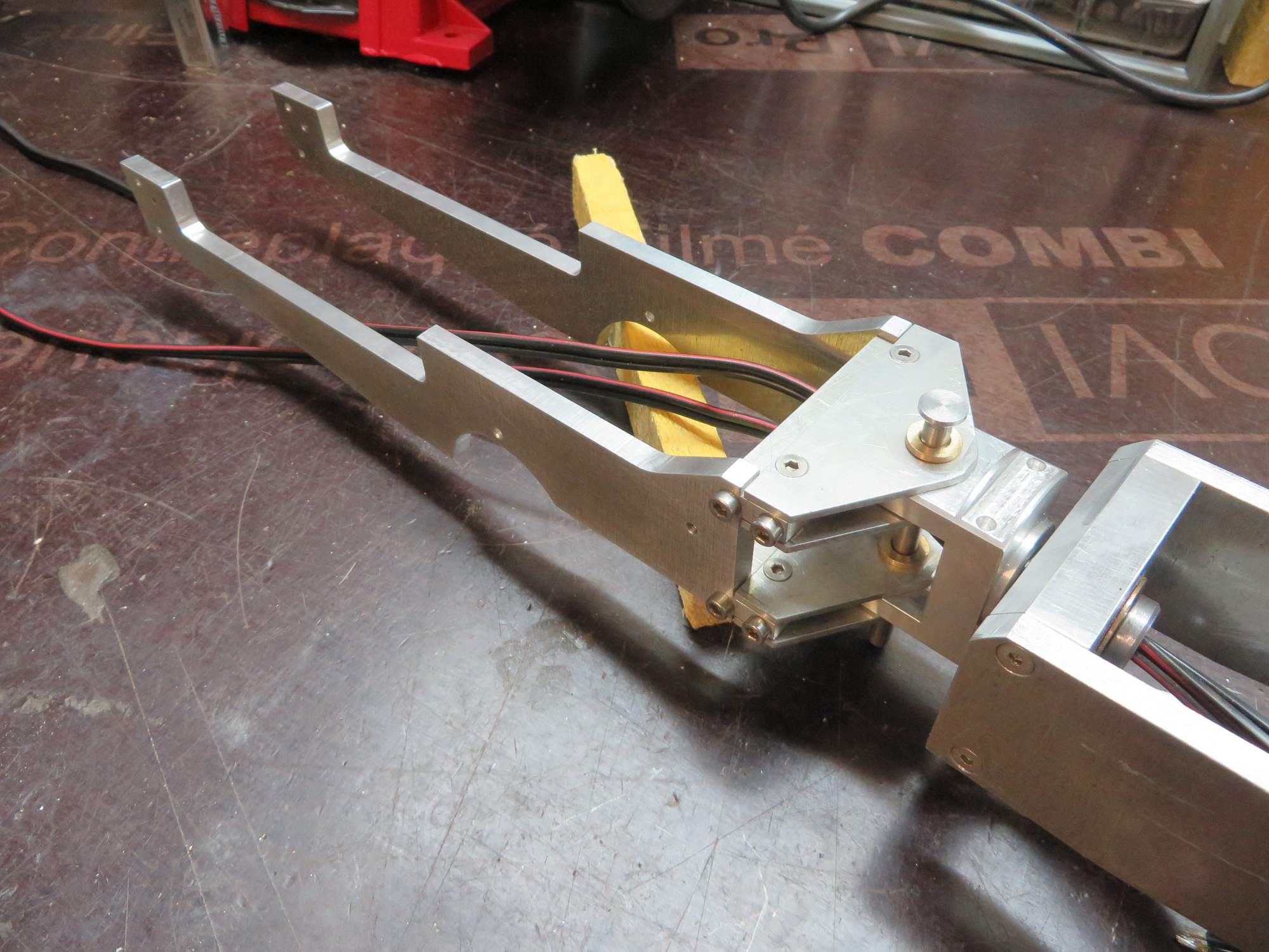

Puis j'ai commencé le chassis avant:
avec le pivot creux pour passer les fils électrique dedans, avec un coussinet fait maison de ø14
