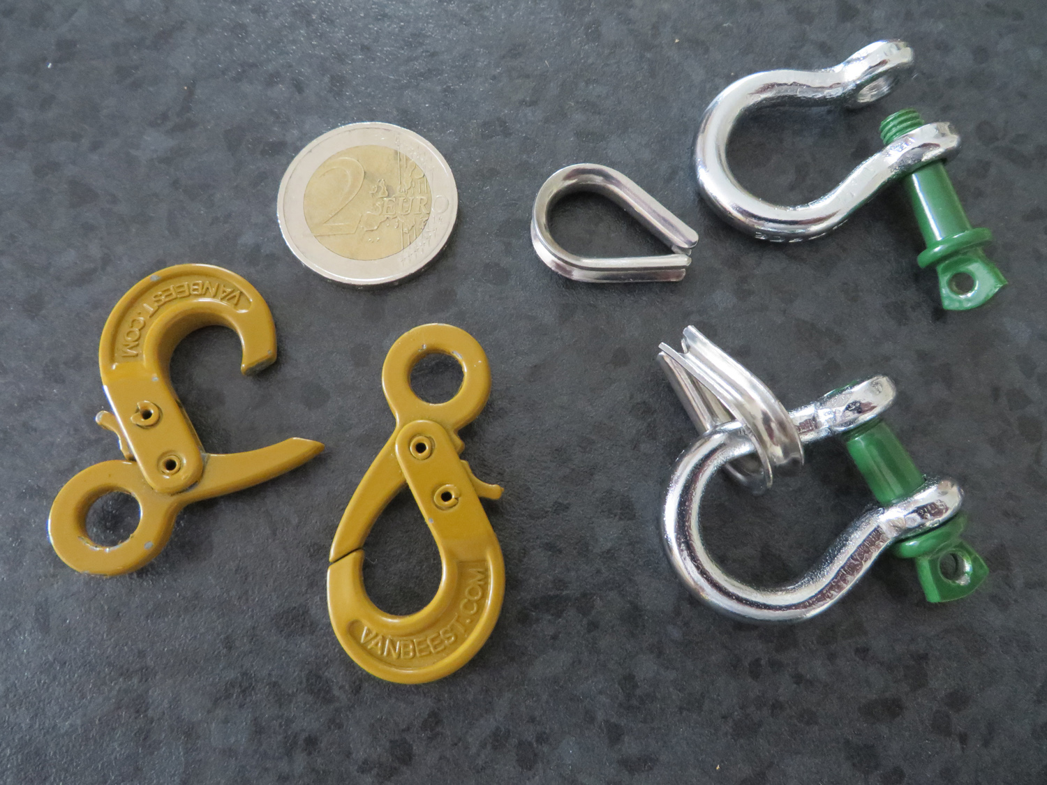

on est tombé sur un stand de crochet et manilles ("excel" dans le hall 7) qui donnait des porte-clé intéressant pour nous modéliste:
on a fait circulé l'info sur le stand de camion-RC donc résultat, on a été plusieurs a retourner ce servir.

sympa les mini crochet :super:
