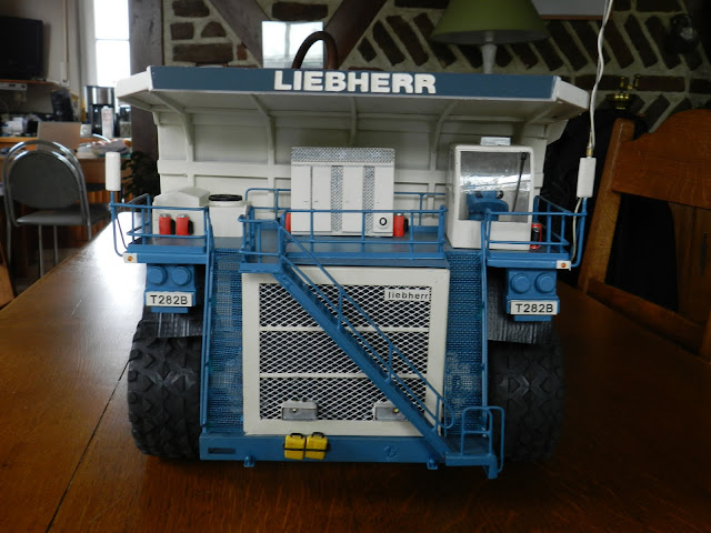

Après la réalisation de la grue P&H, je me suis attaqué à la construction du camion LIEBHERR. Je joins quelques photos de la réalisation jusqu'à présent.
Désolé pour les erreurs de présentation... on fera mieux la prochaine fois.
Après la grue P&H... le camion

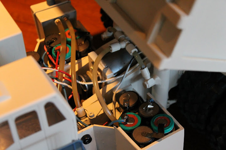

Chassis alu 8 mm; pont arrière bloc alu, 60x60x60 ; alésé pour support moteur. 2 moteurs RB35.
Essieu av.. mi-récup plastique, mi-construction pièces alu. 2 moteurs RB35.
Boitier pour installation de la télé-commande
Réalisation des renforts de la benne en PVC cellulaire.B
Garde-corps réalisé à l'aide de baguette fer de Suède.
je l'ai réalisé à l'échelle 1/33ème (plus ou moins) comme la grue P&H.
dimensions : longueur : 47, largeur : : 28, hauteur : 25 .

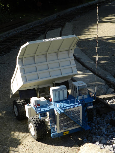

Ça dit quoi dany,il en est ou ce énorme dumper? Levage et direction hydro?fonctionnel?en tous cas,super ensemble avec la P&H

Pour l'hydraulique, j'ai mis un moteur à balais que j'ai réduit pour arriver aux 3000 tours/min nécessaires au bon fonctionnement de la pompe.
Pour la direction, j'ai acheté un servo 13 kg. Quand le camion roule, direction ok.
Vidéo suivra....

MAGNIFIQUE ! (+)
par contre passe le en 2.4ghz comme sa tu n aura plus cette affreuse antenne sur le coté :D

un sacré bestio..quel est son poid total en charge?
super travail
