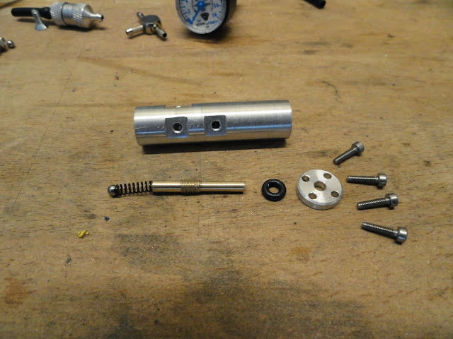

J'ai commencé le limiteur de pression...
Un schéma dégeulasse juste pour sortir mes idées de ma tête ^^
Régulateur simple avec une bille et un ressort comprimé par une vis de réglage... entre et sortie en bas en M3 percé 2.5mm pour ne rien perdre en débit lors des demandes sur les vérin. la montée en huile ce fais en 2mm suivis d'un siège en 3.3 pour la bille 3mm... Ensuite filetage M4 puis en haut siège 6mm pour le O-ring... Il viendra une tête vissé pour tenir la vis de réglage en place et comprimer le o-ring.
Demain j'attaque la vis de réglage et les derniers filetage...
J'ai abandonné l'idée du mano intégré au régulateur... A voir si je mets un T plus loin ou si je fais un piquage sur mon bloc régulateur pour partir avec un tuyaux dédié.
En place dans le trax avec en bas a 90° entrée-sortie en dessus le retour au réservoir et en haut la vis de réglage
Filetage M3 dessous pour le montage dans le trax.
Voila fini pour aujourd'hui ! :cote:

Je suis pas sûr, mais je pense que ton ressort sera trop fragile
en tout cas super ! continue !
Messagepar volvo A25 » Dim Sep 14, 2014 5:10
pour le régulateur de pression ce que je fait c'est que j'utilise deux bille une de chaque côté du ressort.
la vise de réglage appuie sur la bille ça évite de vriller le ressort au moment du réglage.

Je pense aussi que le ressort sera un peu juste, je n'ai pas fais le calcule surface de la bille coefficient K du ressort, tension, ect... L'idée étais de déjà tester avec ce que j'avais sous la mains histoire de voir ou je me situe et j'aviserais ensuite...
Certains ont déjà réalisé leurs propre ressorts ?
Bonne idée les billes, j'avais déjà lu ca ici, je pensais faire un siège au bout de ma vis de réglage avec un téton centreur, mais je pense que je vais pas tenter le diable et faire avec une double bille ! :super:

Une petite question: dans ton système si la vis n'est pas serré à fond tu risques pas d'avoir une petit pb au niveau des joints ?
Messagepar marc » Dim Sep 14, 2014 9:16
Un teton centreur en bout de vis de reglage,et un autre cote bille,avec une forme conique qui centre la bille/ressort.
Le montage a double bille n'est pas necessaire,des que le systeme a fouctionne une fois,tous ce met en place.
Perso j'utilise des ressort d'outil d decoupe,ou il y a le choix de durete et de longueure.
A prefere un ressort dur pour avoir un reglage desire sur une petite course du ressort,resulat plus repetitif,plus precis.Cela evite aussi le flambage du ressort....

Philippe a écrit:Une petite question: dans ton système si la vis n'est pas serré à fond tu risques pas d'avoir une petit pb au niveau des joints ?
Il manque sur la photo mais il vient un couvercle...
Justement je l'ai réalisé ce matin avec la vis de réglage...
Au passage quelques renforts pour le brancard
Vis de réglage (manque la molette en bout de vis)
Le tout en place
Avec le couvercle
En place...
