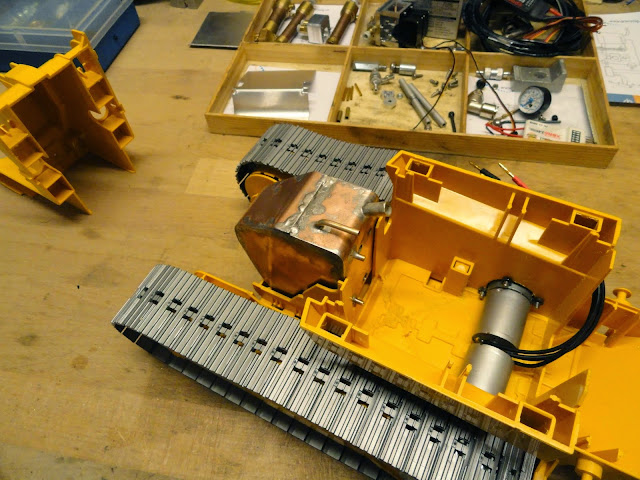

Réalisation du réservoir en cuivre brasé étain... Je n'ai pas trop l'habitude, c'est difficile sur des mini pièces comme ca on chauffe d'un coté et ca se dessoude de l'autre :-D Je devrais avoir une flamme plus précise...
Mise en place des raccords...
Avec les différents raccords... En rouge le remplissage, en blanc la mise à l'air libre, en bas la pompe et en haut en M5 les 2 retours (limiteur de pression et distributeur)
Voila...
J'utilise le meme conduit pour le remplissage et la mise a l'air libre.Le bouchon etant un petit filtre air comprime en metal frite.
Tes 2 retours doivent se trover sous le niveau d'huile (risque d'emulsion)
Le tube transparent a droite est ton niveau d'huile?
Travail bien propre en tous cas.
