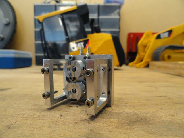

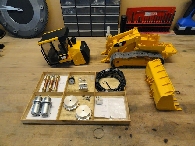

Bon sinon...matos reçu aujourd'hui :

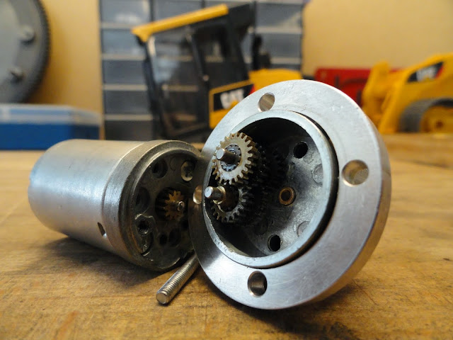

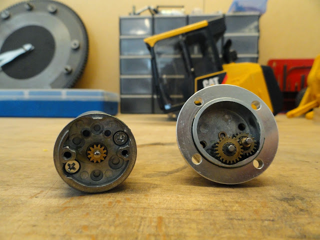

En détail, les motoréducteur cti ne sont pas planétaires... On verra si ca tiens la route...
Plusieurs combinaisons de moteur, mais pas de 16mm comme la majeur partie des mini brushless...
Pas grave, on va déjà tester en brushed et on avisera si je doit passer en brushless.
Bonne qualitée des barbotins
Montage parfait, les dents tiennent bien dans les chaines, même les plastiques...
La pompe Magom
Entrée/sortie minuscule... -> passage en 4mm SMC je pense
C'est ici que viendra la douille maison pour caler le joins O-ring au fond
Distributeur
Avec entrée/sortie un peu timide...
Les vérins
Piston... Serti ? Vissé ?
Mesure pour les modifs...

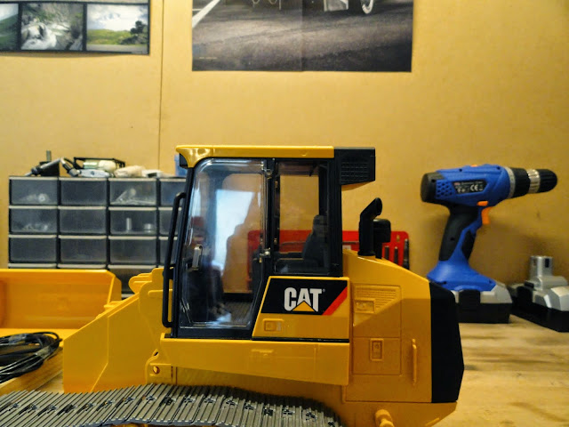

Fixation cabine+capot
Suppression des fixations chassis-cabine et chassis-capot
Système d'accès à la mécanique
Accès facile et j'aurais de la place... L'enssemble cabine-capot sera maintenu par des aimants, même si ca tiens très bien comme ca...
