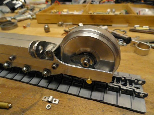

Ce soir, permier shoot roue folle !
Ca me parait pas mal du tout, ca rentre au chausse pied, forcément avec le tendeur contenu à l'intérieur du train chenillé c'est serré ! Mais ca passe et ca se présente bien !
Le point de départ, rondelle de 50x15mm
Voila le produit fini... Relativement simple, avec une largeur de 15mm pour porte les chenilles et une roue creusé en sons centre pour laisser de la place au tendeur... Les 2 roulements de 5mm de large sont séparé par une entretoise de 1mm au centre sur l'axe...
Sans les fixations de tendeurs... J'attends les chenilles magom pour placer exactement mes tendeurs selon la longueur...
Le poids sur les maillons semble bien réparti sur la roue folle... C'est un peu elle qui prends tout le poids quand on mets du poids sur le tracks avec le godet en creusant pour avoir de la motricité...

Messagepar Jipé » Ven Nov 07, 2014 7:36
je veu pas te démoraliser mais magom dit que sont train de chaine est spécifique et qu'il n'a rien a voir avec l'origine bruder . . .
j'esperes pour toi que ca ce rapproche
La cadena NO es compatible con las ruedas de Bruder.
c'est quoi les côtes bruder ?
Messagepar Bartste » Ven Nov 07, 2014 9:44
Les mêmes justement ^^
Je n'ai pas mesuré au micromètre, mais le pas de environ 11 correspond... la largeur de tuiles 40 aussi, la largeur de l'intérieur des maillon est un peu plus petite mais j'ai justement tout fais pour du 8mm... :-/
A voir sur leur page facebook semble pas mal compatible ?! Surtout que le nombre de tuile est identique au model bruder ?
Je pense que c'est au niveau du barbotin que ca change et la largeur intérieur des maillons... Mais de toute façon je reçois les barbotins Magom avec...
Tu l'a tiens de ou cette info ? Sur le site en anglais ils disent rien, ils recommande juste d'utiliser leur propre barbotin ?!
Enfin je ferais le testeur pour vous :hehe: On verra bien ! :super:

Messagepar Jipé » Sam Nov 08, 2014 9:47
de leur site en espagnol, c'est marqué avec les tuiles a l'unité
Messagepar Bartste » Sam Nov 08, 2014 10:17
Ok, je viens de mesurer une tuile Bruder, les 11.39 sont pas facile a mesuré précis mais ca semble correspondre...
Seul la largeur intérieur d'un maillon de 8mm est a 8.7 chez Bruder et pourrais posé un soucis selon comment est calibré les pièces, mais pas de soucis dans mon cas j'avais déjà tout fais pour du 8

Messagepar Bartste » Sam Nov 08, 2014 9:02
Ce matin... rien, j'ai merdé 2 dixieme sur la seconde roue folle... :roll:
Cet aprèm, seconde roue folle, cette fois sans faire le gland ^^ Et finition des tendeurs...
Petit test a blanc avec les chenilles bruder, mais je m'arrête la pour les trains chenillé, je continuerai quand j'aurais reçu les chenilles et barbotins Magom en alu avec les bonnes cotes

Messagepar volvo A25 » Sam Nov 08, 2014 9:17
super ton tendeur et très utile voire indispensable si tu veux vraiment t'en servir dans la terre.

Messagepar Bartste » Lun Nov 10, 2014 9:26
Yep par contre j'ai moins de débattement que sur le tiens je pense, a voir si ca suffit mon système, sinon je ferais un truc bien solide et avec du débattement mais pris depuis l’extérieur un peu comme sur le tiens !
