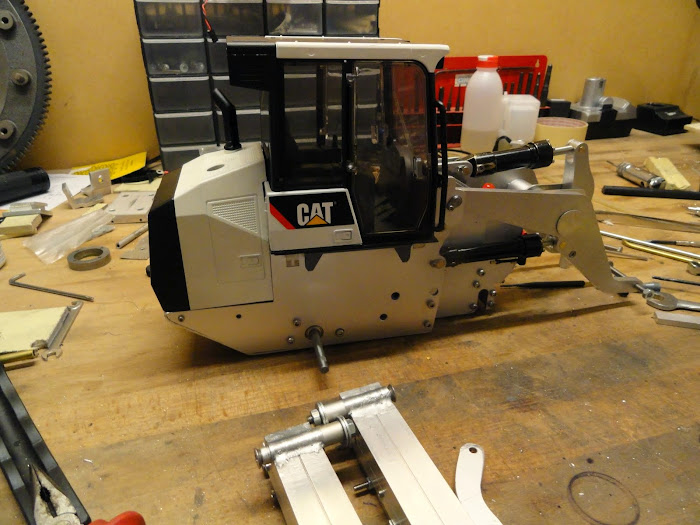

Non j'ai déjà commencé a démonté la version plastique justement, car je récupère le bloc pompe, les vérins, le distri, une partie de l'électronique, les barbotins et les réducteurs...
Dans l'idée je refais la même taille que le modèle plastique pour garder la cabine bruder, un peu comme l'a fais Volvo A25 ou Cti avec leur tracks "metal", surtout que je ne suis vraiment pas doué pour les détails genre cabine ^^
Donc les cotes sont sensiblement identiques au modèle plastique... Je suis partis sur une base d'assemblage alu, très peu de soudure, afin de pouvoir le démonter facilement... Il n'est pas 100% "maquette", mais j'essaie de reproduire les choix technique du vrai modèle (tendeur roue folle, train de chenille indépendant, ect)
Voila ou j'en suis pour le moment...
Le brancard vient de chez Cti, environ 100euros sans les axes... N'ayant pas de fraiseuse ni de CNC, j'ai choisis cette option de facilité pour cette partie relativement "complexe" :P
Par contre je viens de voir sur leur site qu'il n'est plus dispo :o

Messagepar Guillaume » Sam Oct 25, 2014 1:07
c est du super boulot ! :super:
c est la meilleur formule de garder la cabine bruder et de tout refaire en métal :super:
reste plus que les chenille a changer :happy1: :happy1: :happy1: :happy1:

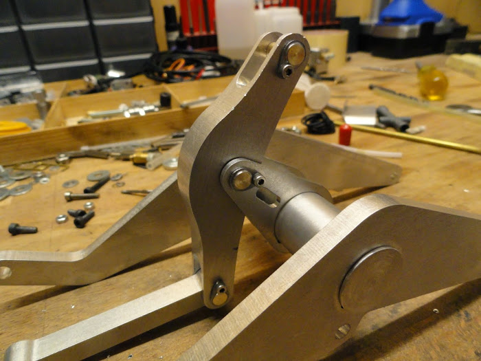

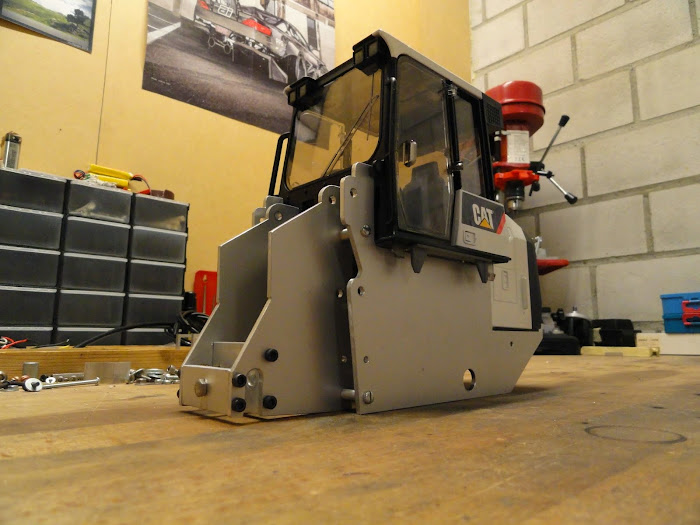

Messagepar Bartste » Mar Oct 28, 2014 7:18
Merci !
Par contre je ne trouve rien en chenilles qui me convient, je pense attendre sagement les chenilles magom qui sont parfaite pour ma config...
Sinon, histoire de me changer les idées j'ai un peu avancé sur les chevilles du brancard et des vérins.
C'est pas parfaitement "maquette" mais ca reprends quand même le principe des vrais :cote:
Nouvelle fixation de la cabine, reste a faire quelque chose de plus propre...
J'ai aussi commencé les support de roue tendeuse, mais ca ne me convient pas...
J'ai encore pas mal de taf sur les "roller frame" ( en francais ? )

Messagepar volvo A25 » Mar Oct 28, 2014 8:29
c'est super le tendeur de chenille
le mien est fait sur se principe je peux faire passer un crayon dans le barbotin sans rien casser.
la mécanique est épargné "chenilles réductions ..."
