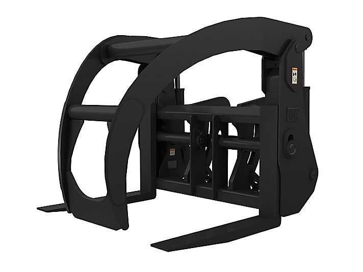

J'ai hésité a mettre un pince dessus pour prendre du bois comme de modèle
Mais je pense que je vais faire un pince spéciale bois et laissé ma fourche nue pour prendre des palettes...

je sais pas si sa existe des trax avec des pinces a bois :-|
mais sinon tes fourche sont pas mal ! :amen:
mais pourquoi te faire chier a y faire en alu soudé alors que le laiton ou l acier se brase bien ?
Messagepar Papy » Sam Sep 27, 2014 6:56
Guillaume a écrit:je sais pas si sa existe des trax avec des pinces a bois :-| ....
Mais oui, bien sur ! Balderson, notamment, fournissait ce genre d'équipement pour le gros chat ^^
En tout cas, félicitations pour ce petit modèle, plein d'idées, réalisé vite et bien ! (+)
Message(s) : 1317
Messagepar Bartste » Sam Sep 27, 2014 7:41
C'est exactement cette image que j'avais trouvé... ::d
Il y en a très peu et ca reste une application particulière en forêt car pas possible de se pormener sur chenille dans une scierie ca ferais des dégâts :hehe:
