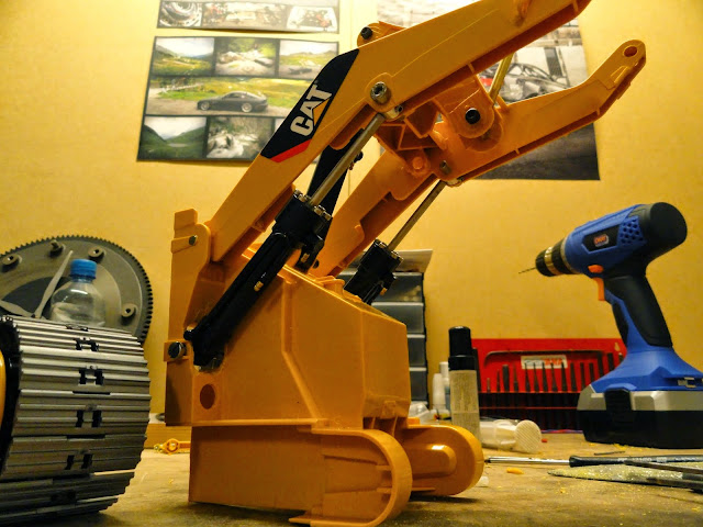

Messagepar Bartste » Mer Sep 17, 2014 9:55
Voila, tout est remonté dans le jaune ^^ :hehe:
J'attaque doucement les fixations des vérins
Fixation mano
J'attends toujours le taraud M2... Bientôt les premiers test :super:

Messagepar Guillaume » Jeu Sep 18, 2014 6:41
hâte de le voir tourner ! :super:
Messagepar volvo A25 » Jeu Sep 18, 2014 4:44
diantre tu as tout monté avant d'avoir fait des essais tu as confiance.

Messagepar Bartste » Jeu Sep 18, 2014 9:05
Tout monté ?

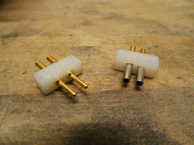

Messagepar Bartste » Jeu Sep 18, 2014 9:10
Sinon aujourd'hui, fabrication de nouveaux pistons pour les vérins Magom, avec un diamètre de piston un dixième en dessous de l'alésage du cylindre pour éviter de flutter les joins X-ring.
Fabrication d'un système de connecteur plus élégant que mon papier d'alu autocollant pour le ventilo ^^
