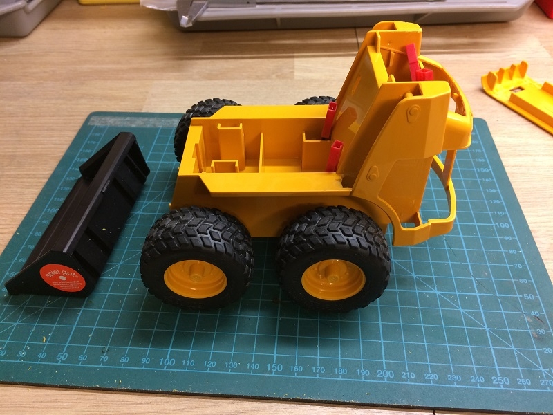

Bonjour, je continue doucement la transformation du CAT 236B.

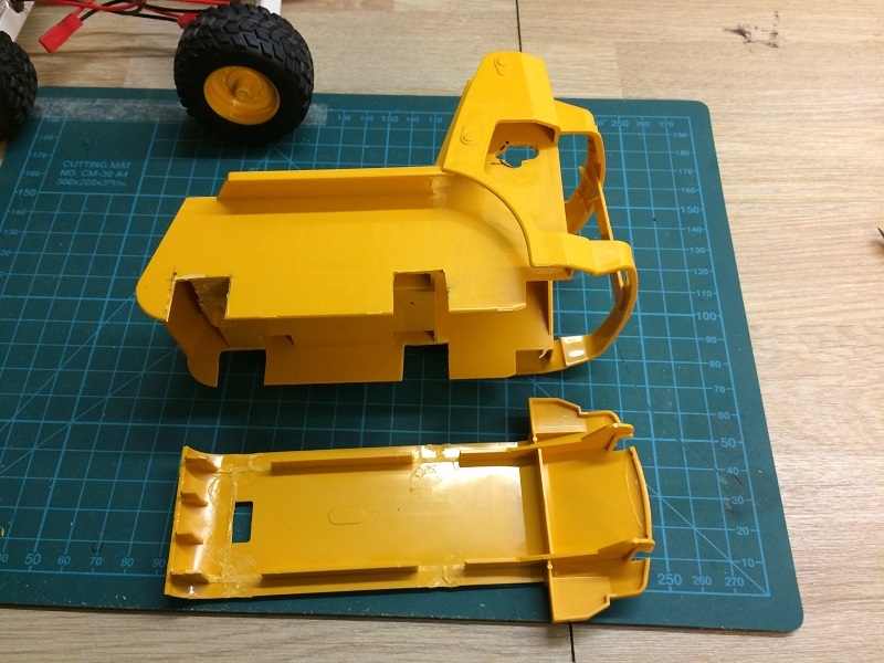

Découpe du châssis pour intégrer la motorisation

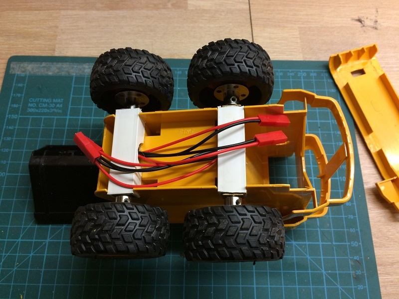

J'ai réalisé un montage à blanc des essieux pour voir ce que ça donné, il faut que je creuse l’intérieur des roues car elle sont encore trop large.
les câbles sont là pour les essaies, ils seront raccourcie au maximum toujours pour un gain de place.

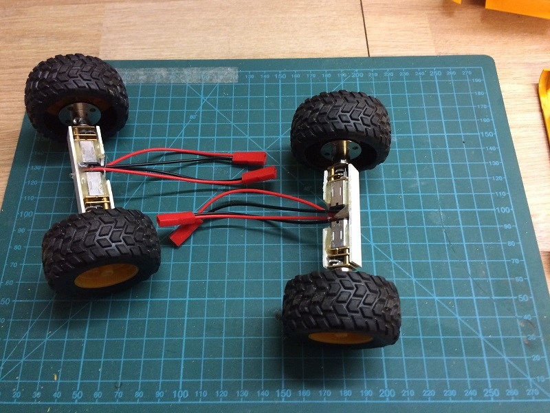

Essieux mis en place

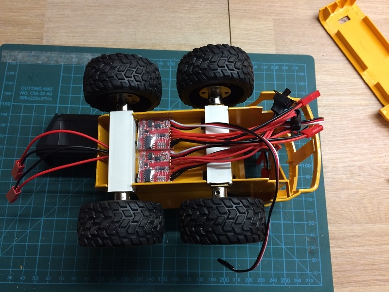

présentation des esc ça rentre au poil de c.. :ange:
Pareil les cables seront refait pour gagner de la place

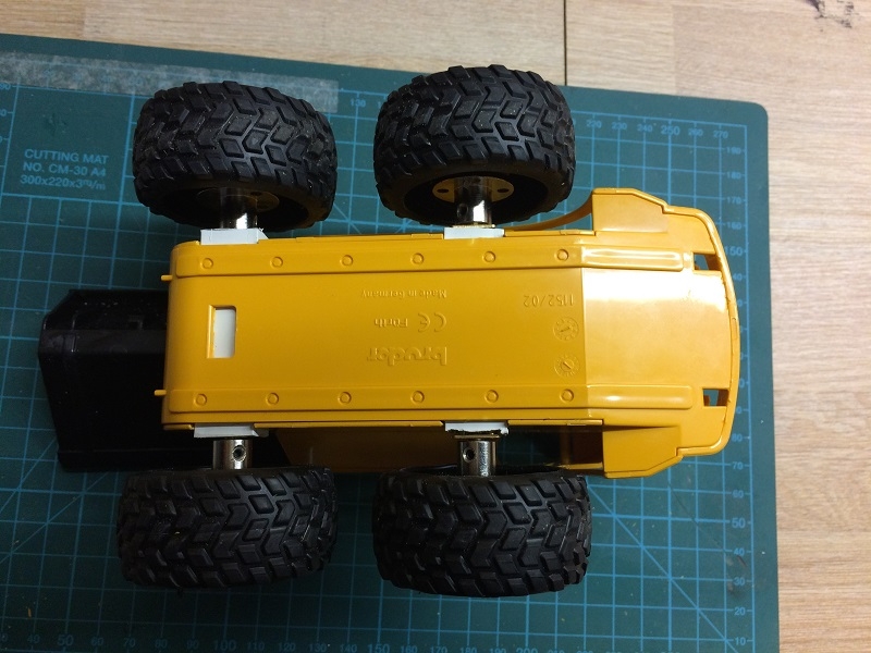

Le fond en position.
Voila le CAT sur ses roues.
