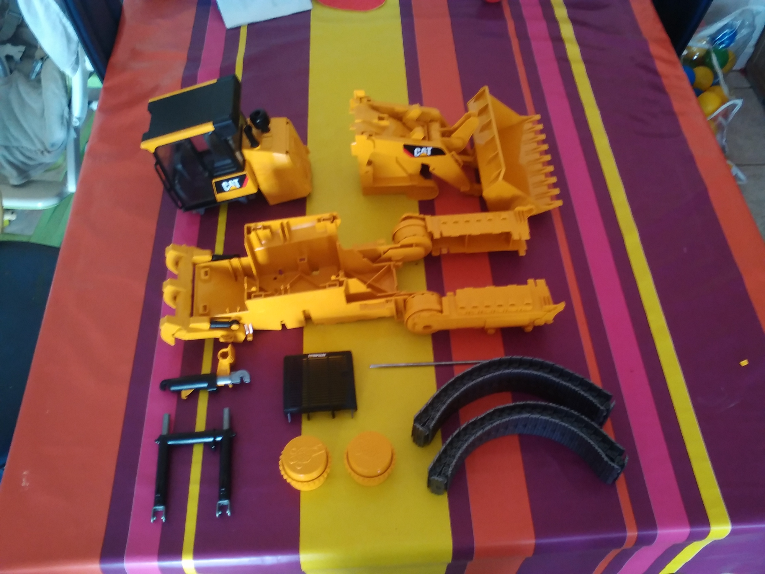

je viens de me lancer dans le démontage... a par les chenilles et les verins c'est un vrai merd... par quoi doit on commancé, les clips son super dur et j'ai peur de casser

Faut déjà savoir ce que tu veux faire ? Une version métal ou plastique ?
Si métal, il faut juste garder la cabine et le capot entier, donc tu peu y aller franchement à la dremel...
Si plastique il faudra écarter les petits clip qui sont un peu partout avec des mini tournevis de 00 ou 0 et démonter soigneusement pour pouvoir tout remonter... Et tu n'a pas besoin de tout démonter...
Voila une photo en grand pour voir comment sont décomposé les éléments
https://lh3.googleusercontent.com/-j68vrSEqEzc/U_YmRA4JgrI/AAAAAAAAUHk/7v2j6ZHmrqY/s2640-Ic42/DSC04631.JPG
Tu n'a pas besoin de tout démonter comme j'ai fait, tu peu laisser la cabine entière par exemple... Ensuite a toi de décider comment tu veux accéder a ton intérieur de tracks par la suite ? Cabine fixe ou démontable ? Capot fixe ou démontable ?

Messagepar terex456 » Jeu Sep 17, 2015 1:58
merci! je vais resté sur une version plastique pour mon 1er ;) j'ai réussis à démonter non sans mal! mais c'est fait. je vais aller voir ton post pour voir comment tu as coupé pour installer ton ventilo. d' ailleurs c'est quoi comme model?

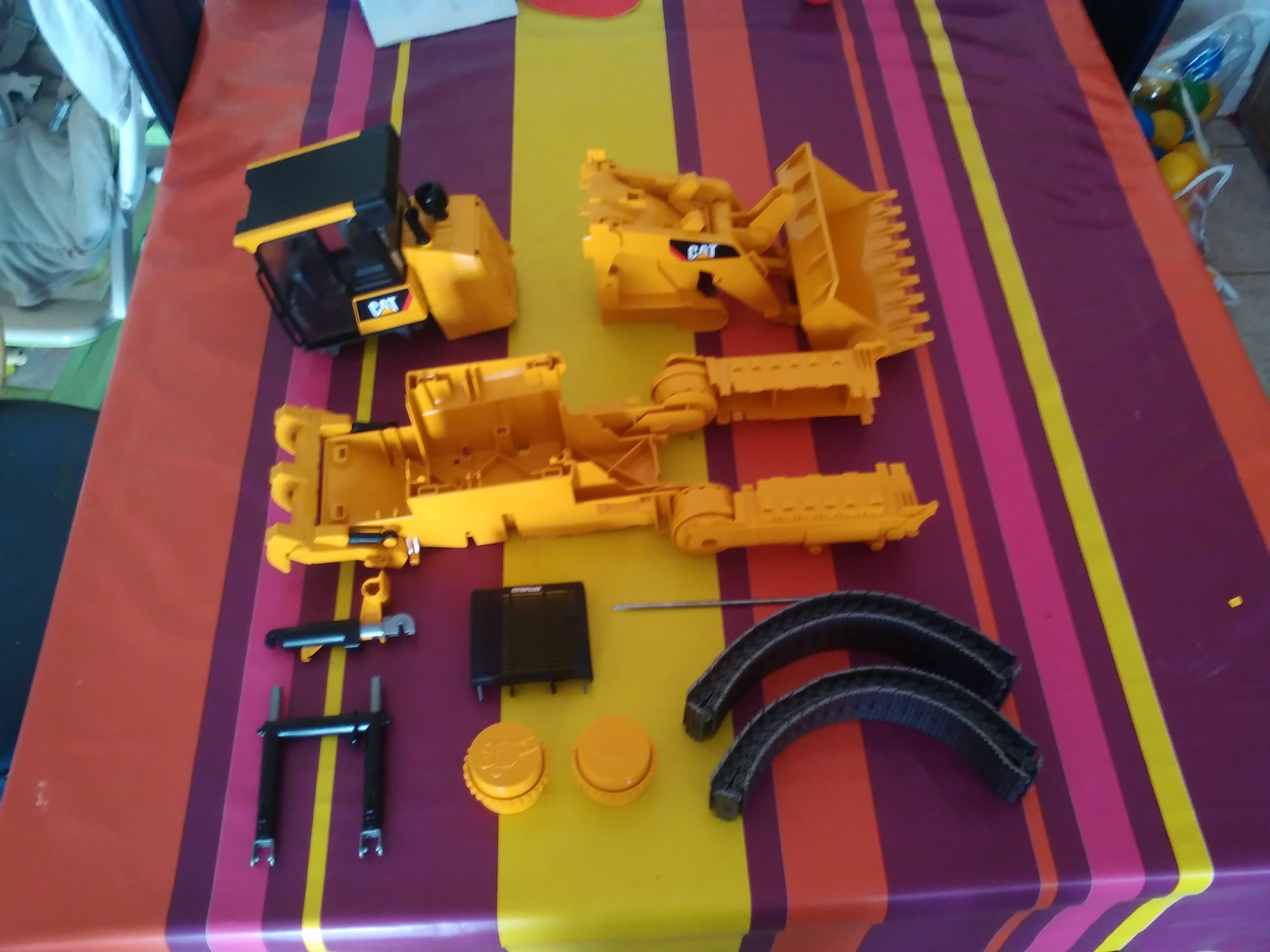

Messagepar terex456 » Jeu Sep 17, 2015 4:30
terex456
Message(s) : 20
Inscrit le : Mar Sep 08, 2015 9:54
Re: Bruder Cat 963
Messagepar Bartste » Jeu Sep 17, 2015 4:33
Bien le démontage ! Tu peu en rester la niveau démontage si tu fais une version plastique... Pas besoin de casser plus...
