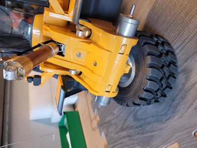

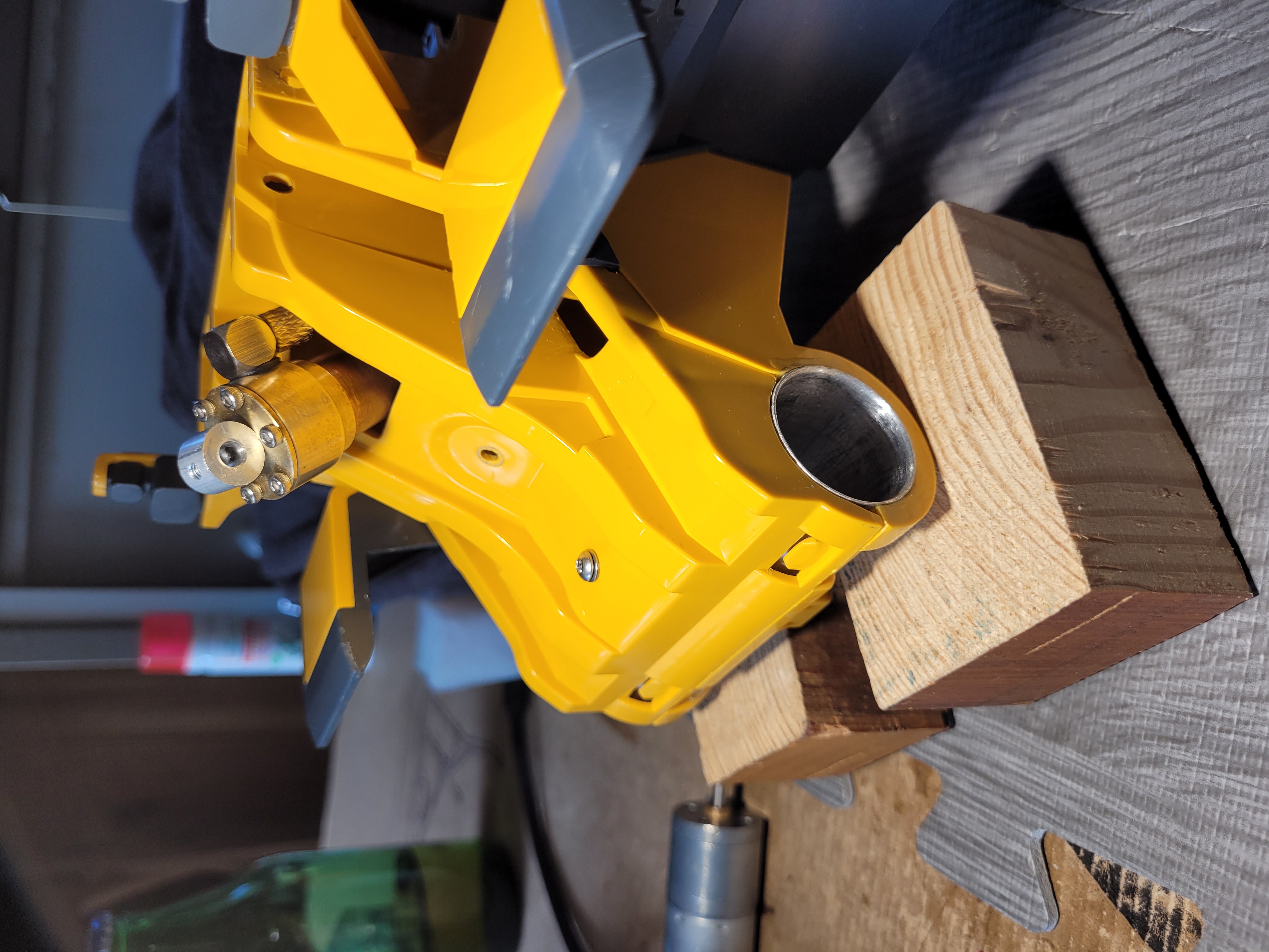

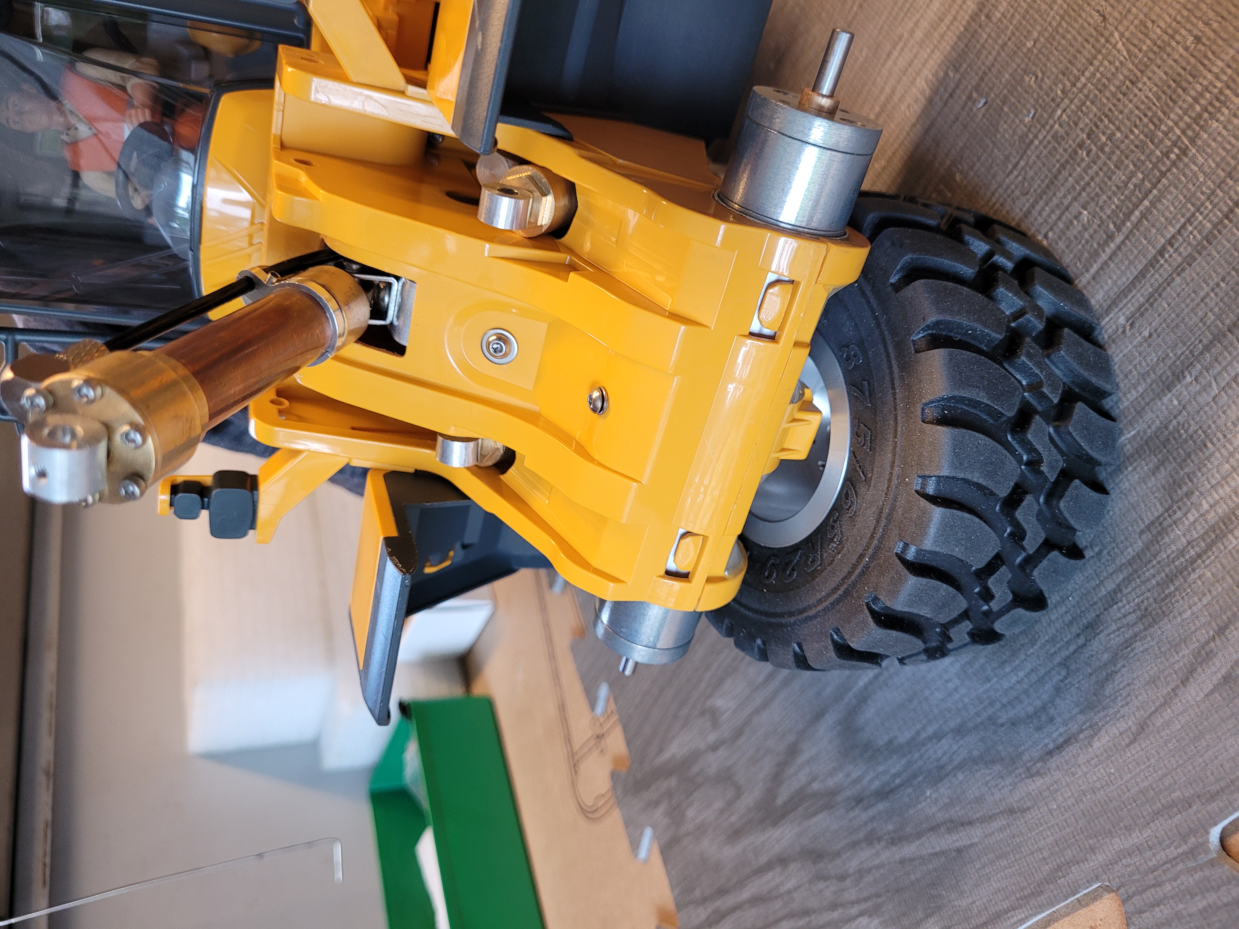

Messagepar Pat68 » Lun Juil 17, 2023 3:15
Train avant fini
Collage du tube a la cyano et à l'epoxy puis 1 vis par le dessus et dessous pour bien maintenir le tube, sa devrait tenir !
