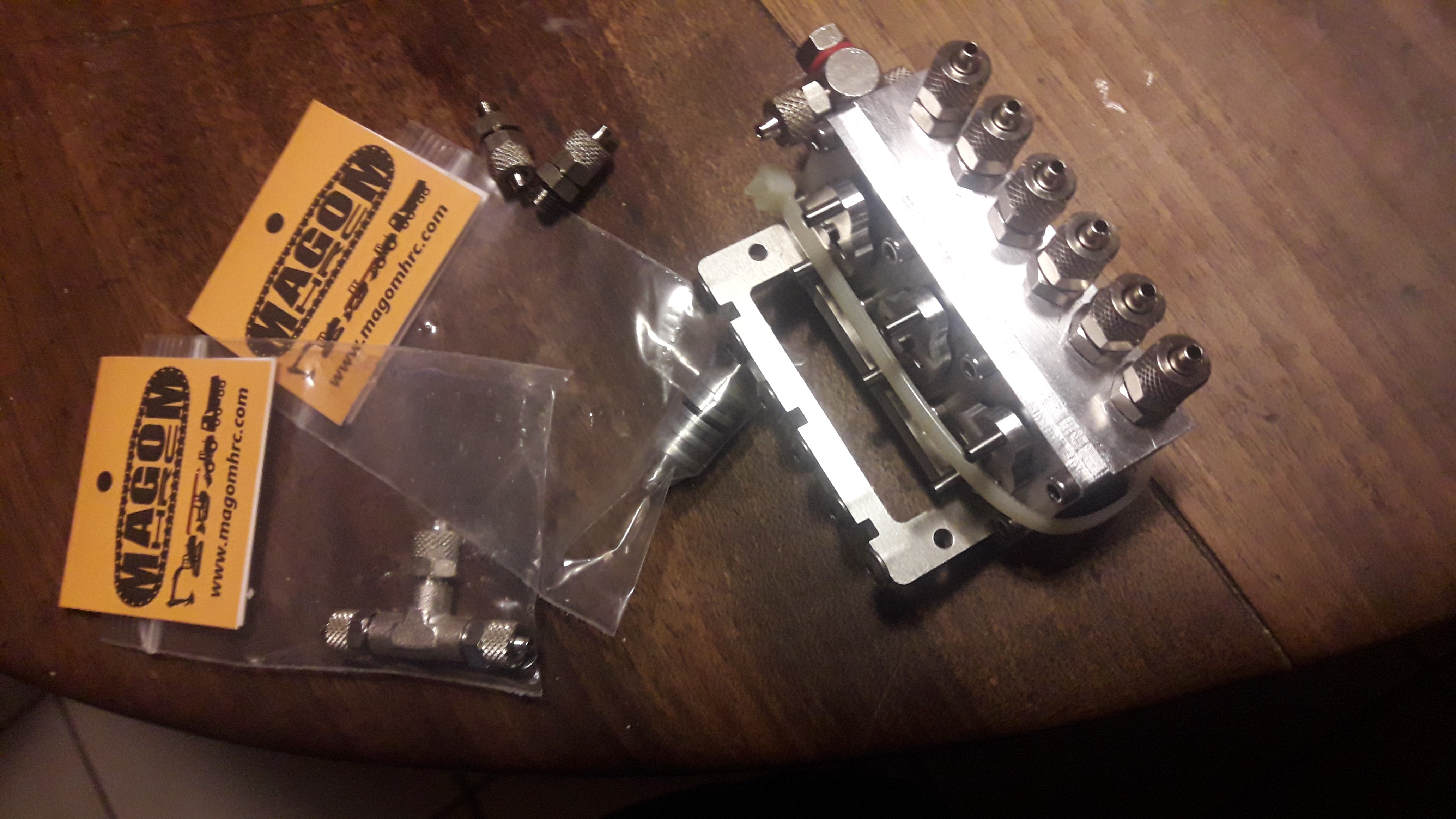

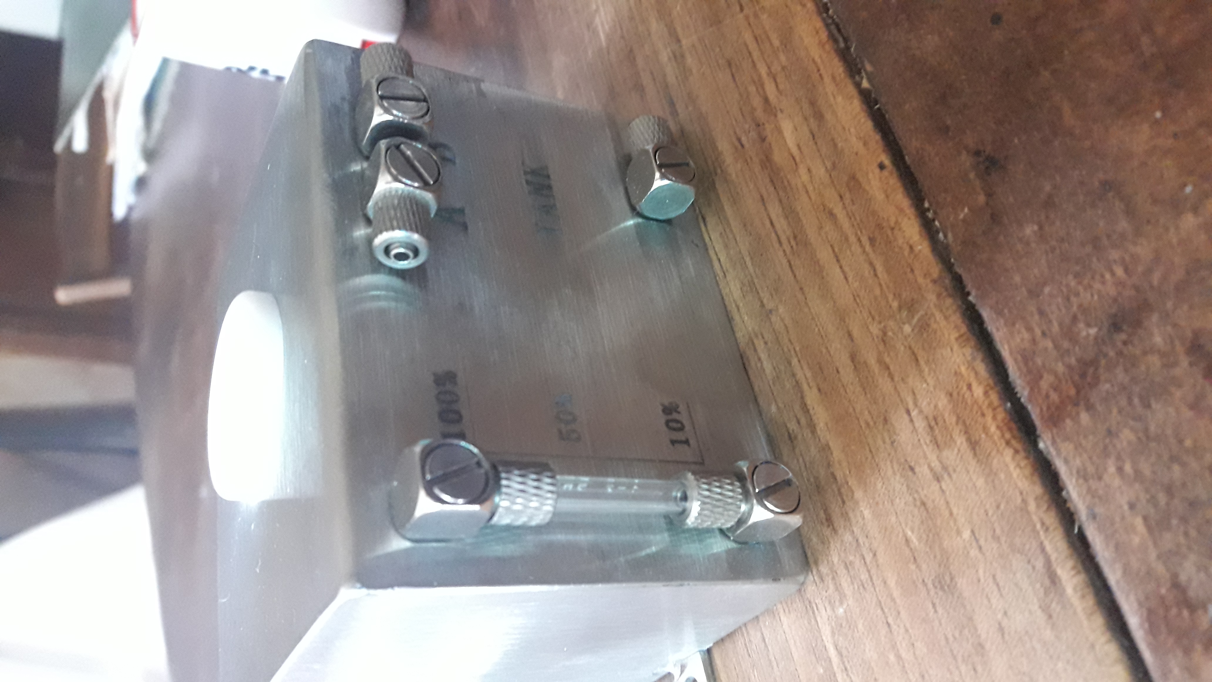

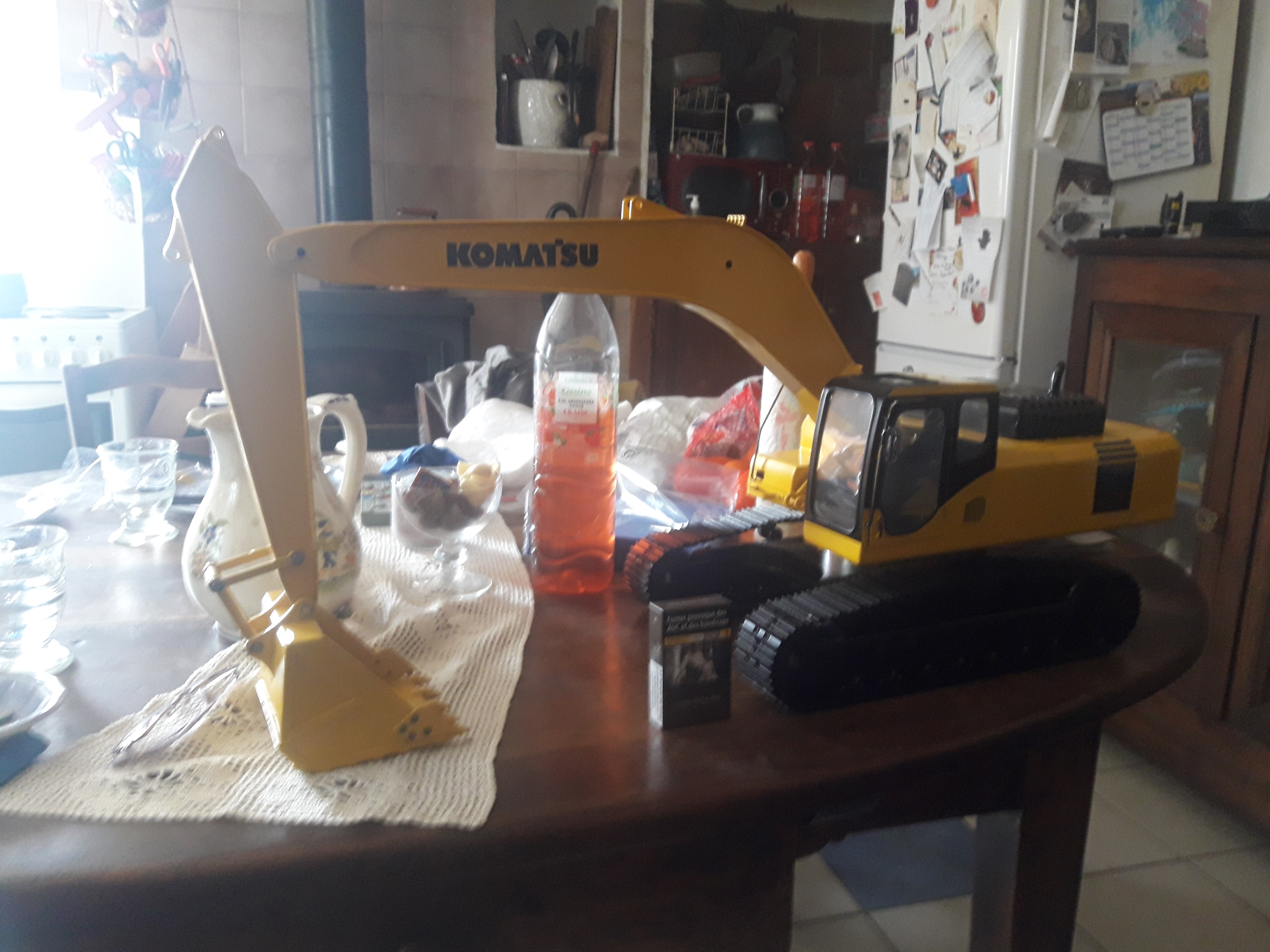

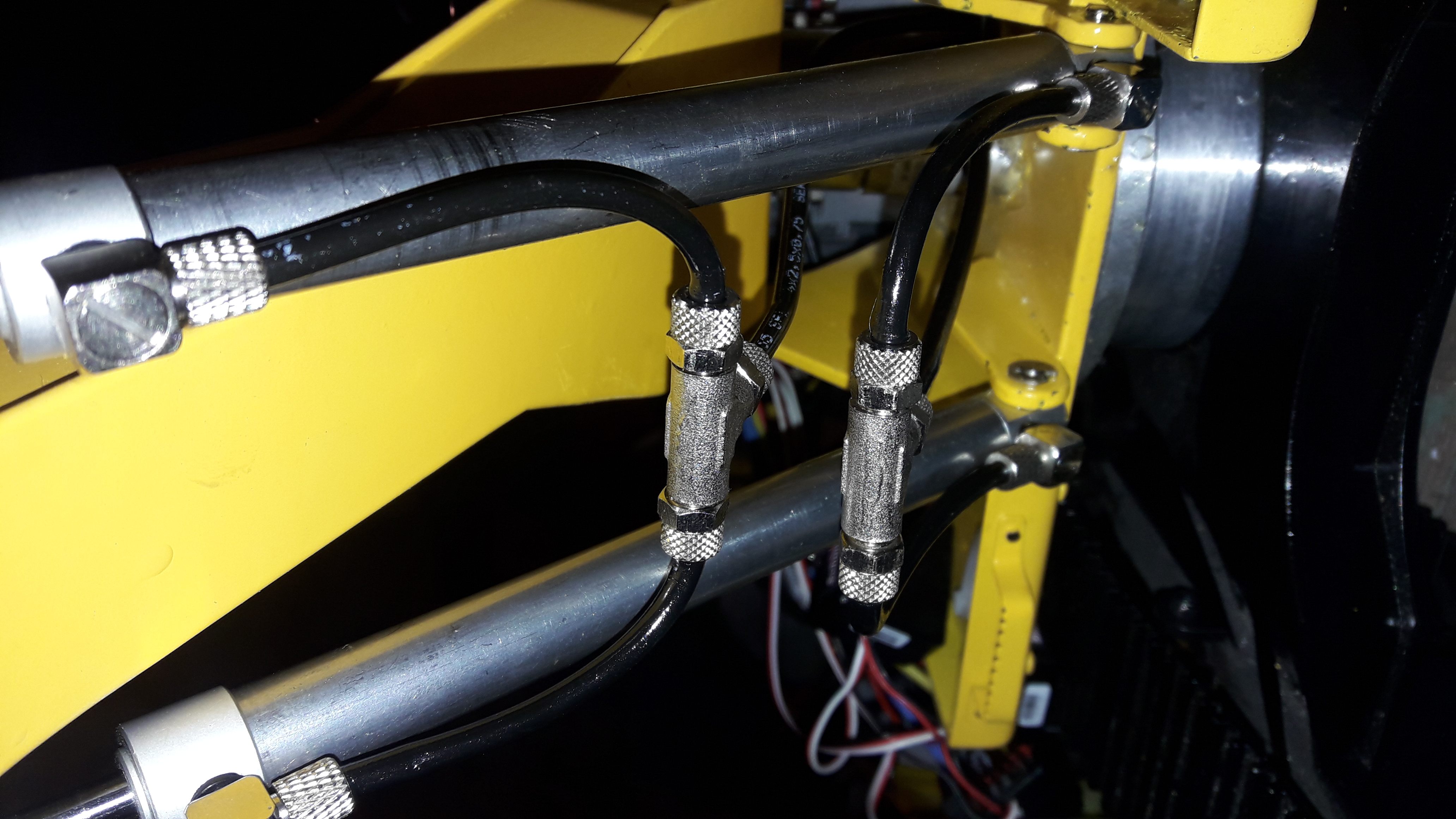

Messagepar Templar » Jeu Oct 15, 2020 7:21
PC450 KOMATSU
Reservoir
Alimentation bras
Distributeur 3 voies magom

C'est une bonne base pour démarrer.
Fais attention tout de même à l'axe du balancer, car sur la version CAT, l'axe traverse les tôles latérales sans paliers, ce qui provoque une usure prématurés à cet endroit.

ces pelles ne sont pas très bien fini mais tu peux facilement arrangé tout ca.
les axe des balancier et du bras on du jeux non? ou il on arrangé ca?
les maillons de chenilles tu en as d'avance c'est pas du lux?
Message(s) : 2362

Messagepar Templar » Dim Nov 01, 2020 9:13
Tous les axes ont été repris et ajustés afin de réduire le jeu. Toute la cabine et la tourelle ont été refaites en laiton brasé pour être plus proche du modèle d'origine
