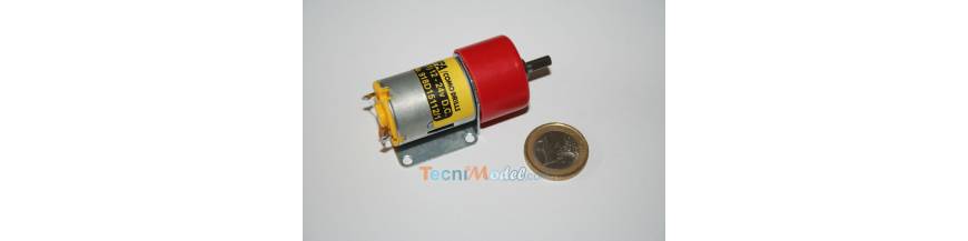

Et un moteur dans se genre de diamètre :
Je veut partir sur cette boite car elle est assez petite et facile a dissimulée dans le châssis de la pelle ... :D
Donc ma question est qu'elle démultiplication dois-je mettre en réduction pour avoir beaucoup de coulpe et une faible vitesse ???
Et se genre de moteur supportera t'il le poids de la pelle ???

Donc je part sur un motoréducteur 100/1 et un transfert 1/1....je pense que sa sera niquel.... (+)
Re: [1/14] Pelle Liebherr 924c
Messagepar Jipé » Mar Avr 15, 2014 12:09
1/100 ca va etre lent non ?
