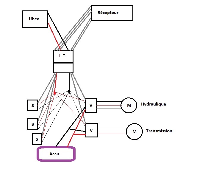

Pour limiter l'intensité dans le joint tournant, toute la partie puissance du chassis reste dans le chassis mais toute la partie commande du chassis va dans la tourelle.
Pour l'accu dans le chassis, pas besoin qu'il fasse 5Ah comme dans la tourelle car le déplacement et la manipulation des accessoires est moins importante que la fonction pelle.
Donc un accu qui prend moins de place

Voila ce que tu peux faire

Messagepar sasa » Sam Avr 05, 2014 3:24
Ok donc si je comprend bien , il faut que tout mes files ROUGES/NOIR se soude au BEC , et je garde juste le 3ème files que je branche au récepteur .... (?)
Et mes 2 ROUGES/NOIR des vario a l'accus ?
par contre il me faut mettre l'accus dans le châssis (?) (?)
Et sa sa va pas être une mince affaire..... (:o)

Messagepar Guillaume » Sam Avr 05, 2014 5:29
perso moi je serais pour 2 circuit d alimentation séparé ^^
une petite batterie lipo 2s dans le châssis qui alimente toute l électronique du châssis
donc dans le chassis tu aura :
- moteur pompe
- régulateur pompe
- petit réservoir d huile
- distributeur 2 voies
- régulateur transmission
- moteur transmission
- servo direction
- lipo 2s
dans la tourelle
- récepteur
- batterie 3s (ou 2s)
- moteur pompe
- régulateur pompe
- rotation
- régulateur rotation
- distributeur 3 voies (4 si tu fait un brisé de flèche)
- éclairage
- UBEC si utilisation lipo 3s
Joint tournant (6 fils)
- 1 fils Masse
- 2 fils pour servo distributeur
- 1 fils pour servo direction
- 1 fils régulateur pompe
- 1 fils régulateur transmission
par contre avec tout sa il va te falloir une radio de 10 voies minimum voir 12 avec l éclairage et le brisé de flèche

Messagepar cater38 » Sam Avr 05, 2014 6:29
sasa a écrit:Ok donc si je comprend bien , il faut que tout mes files ROUGES/NOIR se soude au BEC , et je garde juste le 3ème files que je branche au récepteur .... (?)
C'est ça (+)
Tu aura 2 accus, un gros dans la tourelle car tu travail plus avec elle et un plus petit dans le chassis.
Les fils de commande passe par le récepteur pour au moins gagner la place de celui-ci dans le chassis.
C' est bien le schémas que j'ai fait (:oD

Messagepar sasa » Dim Avr 06, 2014 9:13
Sur le schémas si dessus ont ne vois pas l'accus sur le haut de la tourelle ???? :?
Pour les varios , je ne sais pas trop....Il y as déjà celui que de la pompe leimbach et après j'ai 2 turnigy qui était pour les chenille a la base...
Faut il des varios avec un ampérage particuliers ???

Messagepar christopher » Dim Avr 06, 2014 9:47
cedric,quand je voit l' implantion,pourquoi pas rajouté un recepteur au chassis,et plus de joint tourant....
tu bing tes deux recepteur sur la meme radio et le tour est joué...
sinon,pour la place,prend des thor 14,si moteur a charbon
