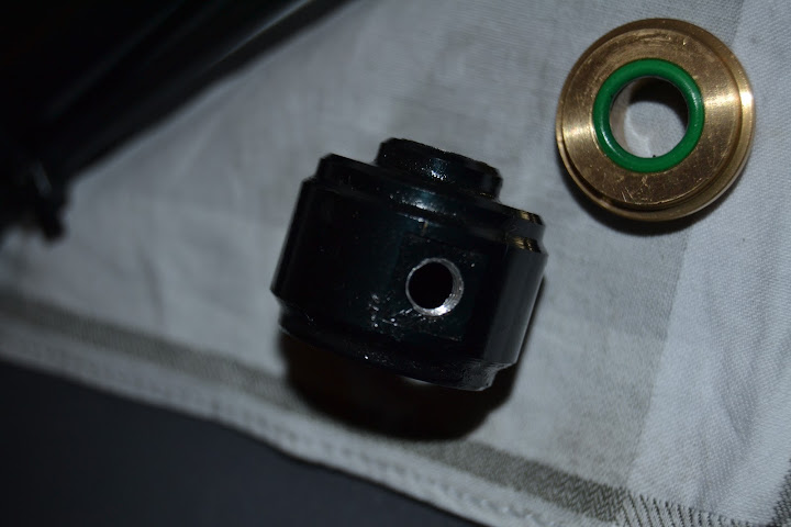

salut a tous,
j'ai commencer a travailler sur la pelle
j'ai démonter les vérins, et oui ils sont démontable ( pas con c'est chinois)
la fermeture du vérin est faite avec le raccord qui est visser de dans
du coup a l'intérieur il y a deux joint, un joint au piston et un joint racleur pour la saleter et qui rend le vérin hermétique
c'est franchement une bonne nouvelle pour moi, je pensais qu'il fallait changer les vérins
au premier vérin démonter j'ai déja retrouver de la limaille . . .
je vous met quelques photo
Re: [1/12] pelleteuse H&K 4200 XL
Messagepar christopher » Ven Jan 11, 2013 5:56
super ca,ta plus qu'a changer les joints alors....
une bonne revision ,et c'est repartir pour un tour...
