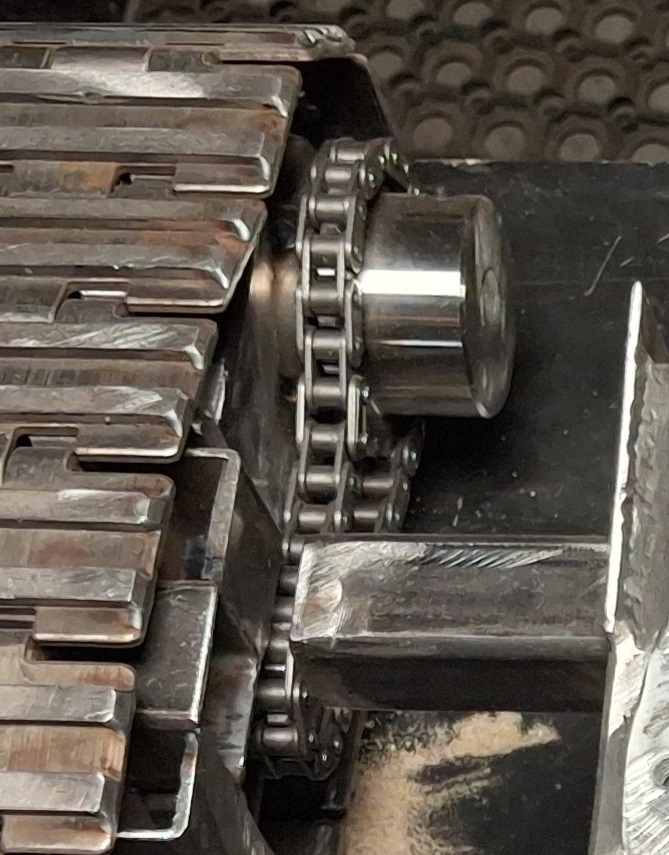

Les gars....vous vous cassez bien la tête..... :mrgreen:
Le diamètre du barbotin est (plus ou moins) de 2m20. Et "en vrai", ça tourne à 5trs/min....au maximum!
Parce qu'il ne faut pas oublier que vous n'aurez jamais en même temps le couple maxi ET la vitesse maxi.
Et bien sûr, si le couple nominal est de 100 kg.cm, les moteurs électriques ont l'énorme avantage d'être capables de fonctionner très largement au-dessus de leurs capacités nominales, pour autant que ça ne dure pas trop longtemps. Mais on ne "chenille" pas en continu pendant des heures avec une 996. Ce n'est pas fait pour ça :]
Donc, puisque les "20 trs/min" semblent faire le job......les 6 trs/min seront probablement pas loin de la perfection.
Seul bémol : leur couple limite (vitesse=0) de 400 kg/cm me paraît largement suffisant pour........pulvériser le réducteur en cas de blocage :diable:
Messagepar Boris_25 » Mar Nov 04, 2025 5:53
Comme il semble qu'il y ait une démultiplication entre la sortie moteur et le barbotin, le moteur en 20 trs/minute sera effectivement le plus proche du besoin.
Attention tout de même, de choisir de variateurs de vitesses (ESC) qui soient suffisamment puissants pour encaisser les pointes de courant au démarrage.

Messagepar Papy » Mar Nov 04, 2025 7:43
marc a écrit:Je suis sceptique.Peut etre en ligne droite,mais pour ripper en changement de direction :? :?
comme une vraie.....si le sol est plat et bien dur, ça vire à peu près bien....sinon, c'est une tannée :hehe: :hehe: :hehe:

Messagepar Papy » Mer Nov 05, 2025 6:22
Boris_25 a écrit:Comme il semble qu'il y ait une démultiplication entre la sortie moteur et le barbotin, le moteur en 20 trs/minute sera effectivement le plus proche du besoin.
Ah oui, j'avais loupé ce détail! Dans ce cas, effectivement.....
marc a écrit:D'autant plus,aux vues des photos les tuiles ne me paraissent pas "lisses"
ça....ça ne change pas grand-chose. Pour virer sur place, pas de miracle, il faut faire ce que tous les constructeurs déconseillent : se lever sur le godet et accompagner le mouvement des chenilles en utilisant l'orientation de la tourelle.

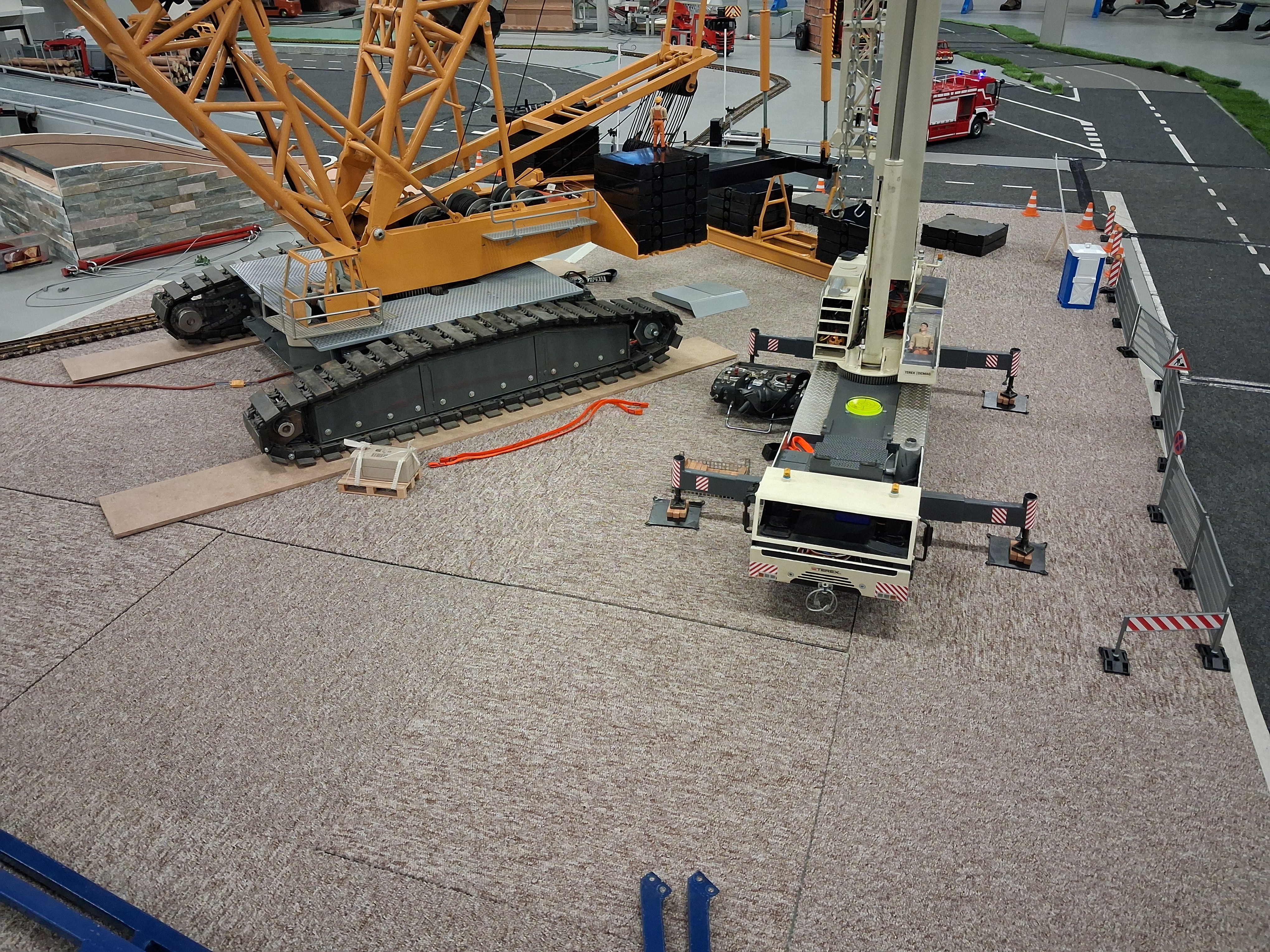

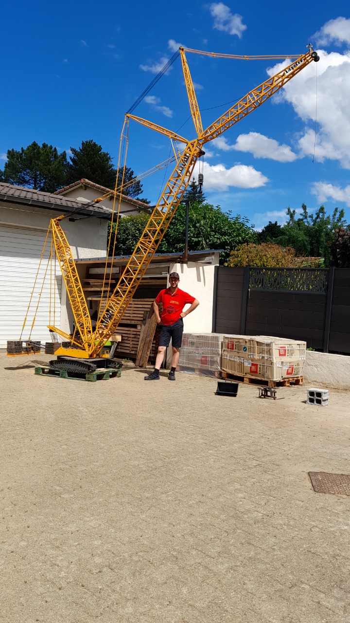

Messagepar damien model metal » Lun Nov 17, 2025 8:24
Bien le bonjour à mes scientifiques mathématiciens septique de mes moteur de 21 w
Alors se week-end j'étais en expo à St rambert d albon pour 8e mini truck expo
Comme toujours j y est amener mon immense grue à treillis Lr1750 de 260kg jusqu'à maintenant je n'avais jamais put la faire avancer et même ripper avec mes moteur d essuie glace .
J ai avant cette expo me suis repenchez sur se problème et j y est monté ses fameux moteur de 12volts de 21w en 6tr minute en sortie de réduction des moteurs
Je tien à vous rappeler maintenant les caractéristiques d effort que les 2 moteurs doivent endurer
La grue fait 160kg elle a besoin de 100kg de masse pour etre mise debout et chaque train chenillé à 22 kg de maillon de chenille qui compose chaque chenille et la chenille n à de galet à roulement que sur le dessous , sur le dessus c est un rail qui l'a guide donc frotte de tous son poids .
Donc ma conclusion je pense que ma petite 996 de 70 kg arrivera largement à avancez et à ripper sur place sur un sol suffisamment stable après il y aura bien un petit caillou qui viendra se coincer et foutre le bazar
