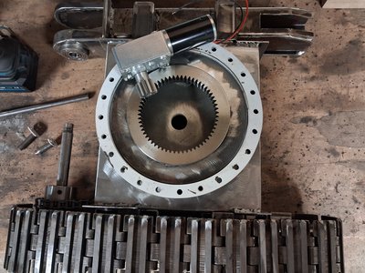

Je met des motoreducteurs 12 v 50tr en sortie de réduction et moi je redemultiplie avec encore un pignon 9 dents sur le moteur et un pignon 20 dents sur le barbotin qui fait quasi le diamètre du barbotin donc je pense que sa devrai arrivez à faire 8| avancez les 70kgs du monstre 8| 8|

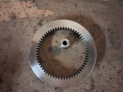

Aujourd'hui j ai récupéré une très jolie pièce que j avais commander chez Michaud Chailly spécialiste de la transmission de mouvement :
Une couronne dentée intérieur + petit pignon =120€
Donc un peut de usinage au tour et je l ai souder sur le roulement de tourelle

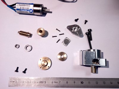

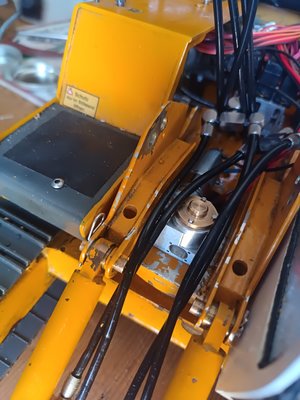

Messagepar Boris_25 » Jeu Oct 09, 2025 6:03
Sur ce de moteur les données connues sont :
- La tension nominale 12V
- La puissance consommée du moteur 21W
- La vitesse de sortie : 50trs/min
Le rapport de démultiplication peut être utile dans certains cas.
A notre niveau ce qui nous intéresse c'est la vitesse de rotation en sortie et le couple correspondant, qui nous permet d'évaluer si la puissance sera suffisante.
Pour connaitre la vitesse de rotation dont tu as besoin, tu peux partir de la vitesse de rotation de la machine réelle, (c'est la même en réel qu'au 1/14) ce que te permettra d'en déduire les caractéristiques du moteur.
Par contre pour la puissance, vu la taille de ta machine, je ne peux me prononcer si ça va être suffisant.
Pour ma part j'ai installé un petit moteur sur la tourelle de la 942 à Papy, et c'est largement suffisant, Mais la machine n'a rein à voir en taille avec ta 996 :o :o :o :o
