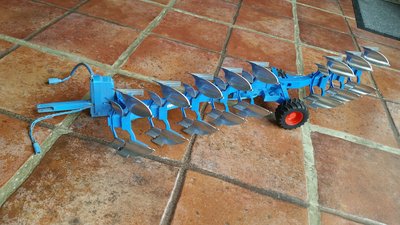

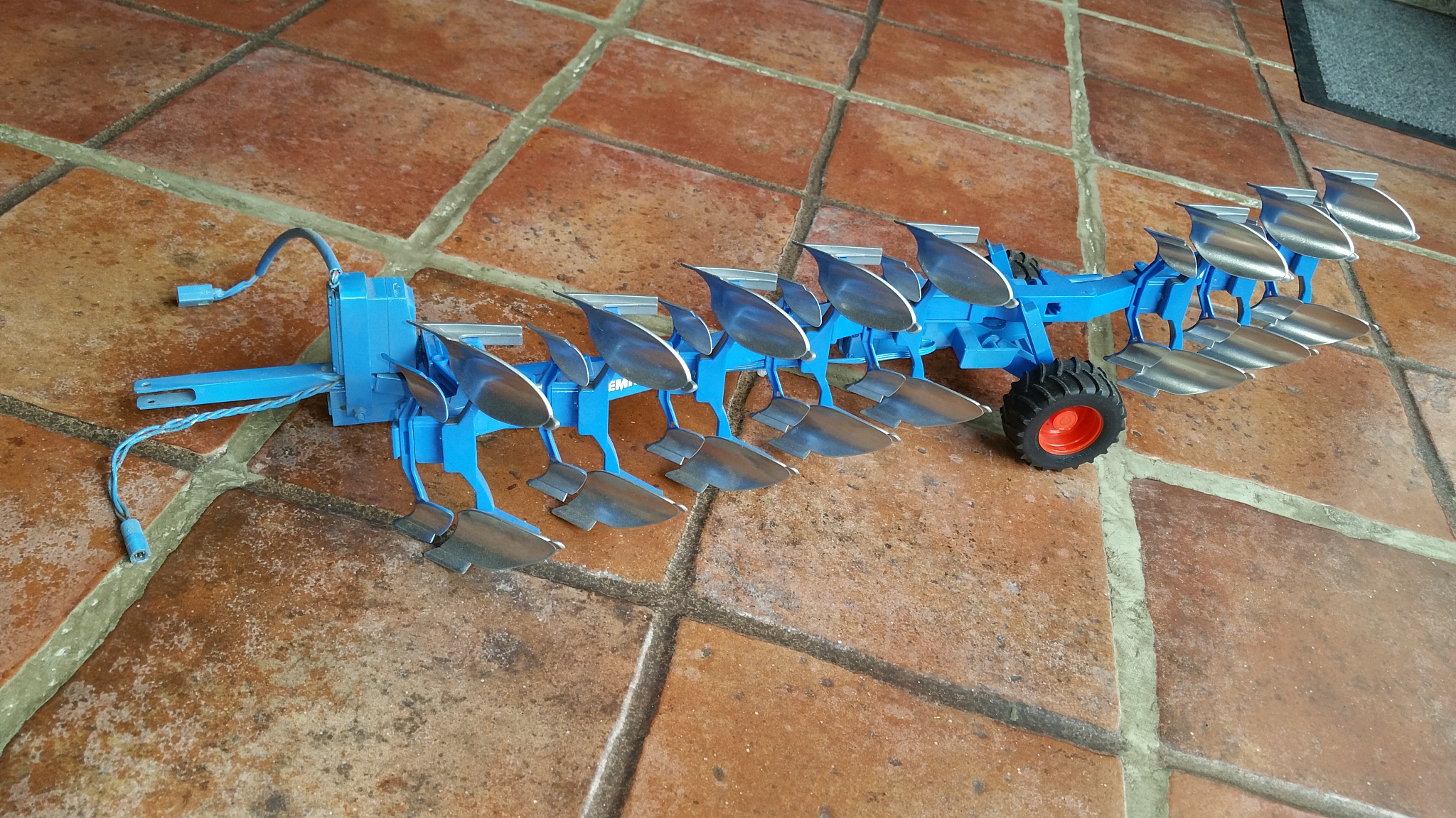

Cette charrue 8 socs semi-portée est une base Bruder.
L'attelage est sur le relevage avec une barre à trou

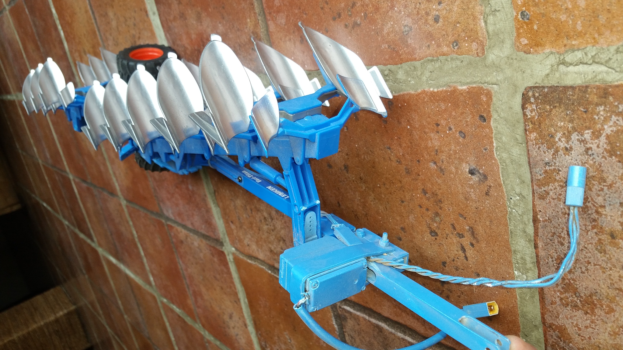

Un servo est utilisé en tête pour retourner la charrue en bout de champ

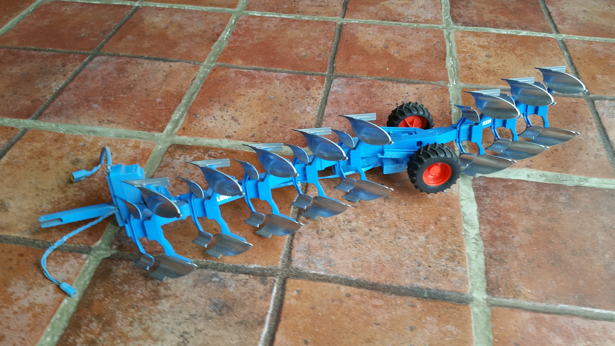

Un servo est placé au milieu de la charrue pour monter / descendre les roues de charrues en même temps que le relevage du tracteur
Cette prise est donc pilotée en parallèle avec le servo de relevage.
inconvénient de ce montage : le servo de roue est trop proche du sol et racle un peu la terre lors du labour
vidéo dispo sur youtube : https://www.youtube.com/watch?v=qwr-3RweYeY
position labour (roues relevées)
position roulage (roues abaissées)

ta pas besoin de grosse force pour le servo du milieu ?
sinon,il y a des petit corona en pignon metal
https://hobbyking.com/fr_fr/corona-ds93 ... 12-5g.html
largement plus petit que un servo standart :super:
