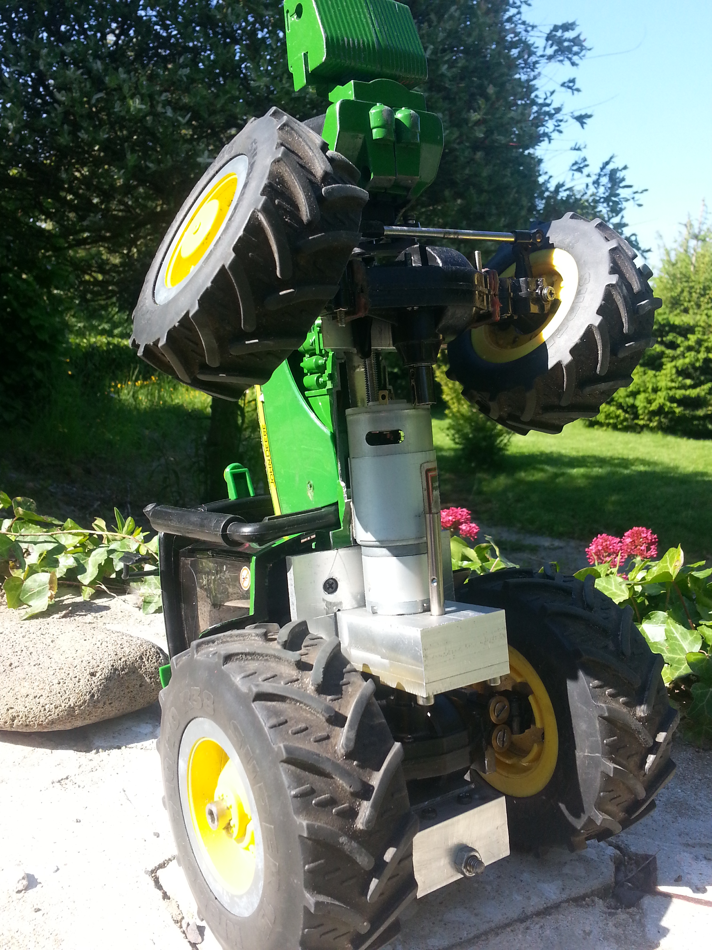

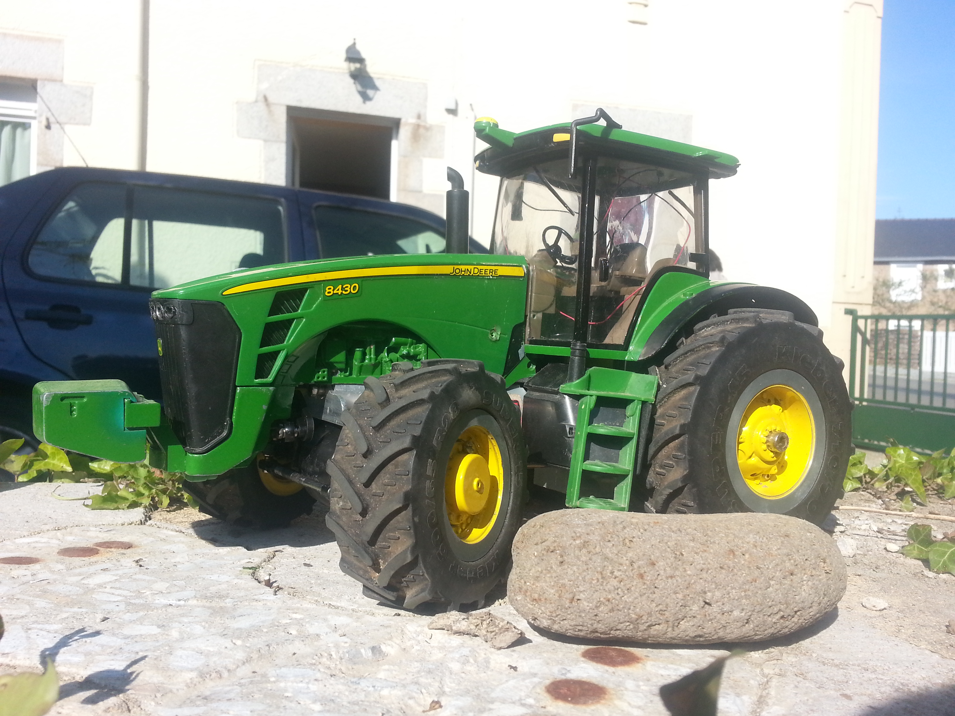

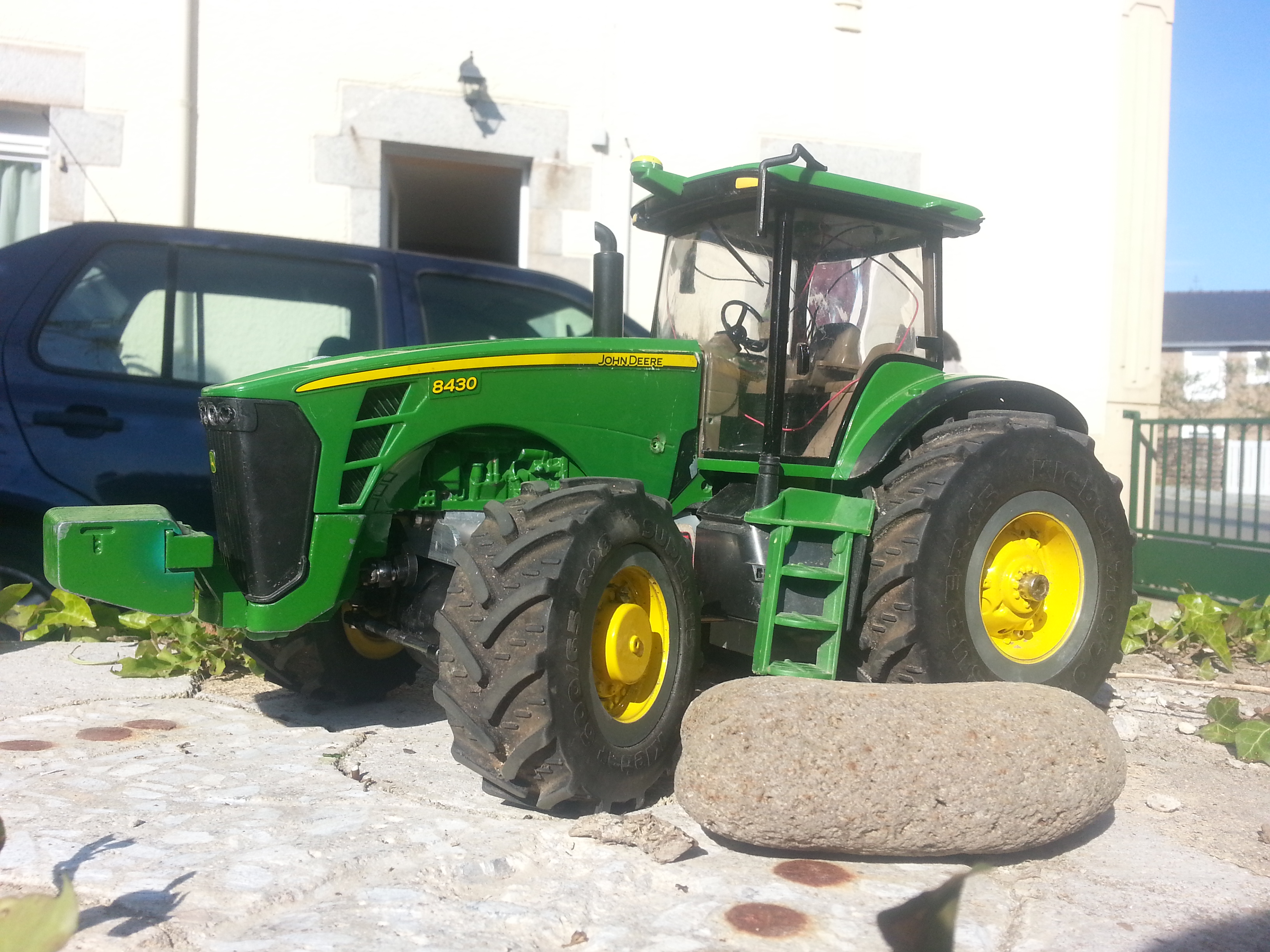

Messagepar Jean-Noël » Dim Mai 18, 2014 9:19
Le week end dernier je suis allé chez Cox76PL nous avons bricolé ensemble et j'ai récupéré le John Deere.
Donc nouvelle boite de transfert qui ne devrait pas casser... Avec des pignons au module 1 en acier!
Deux photos en extérieur!
JD 8430
Il reste à acheter un cardan de 90mm fermé, attaché les réservoirs et marche pieds caché le jour sous la cabine, attaché les garde boue et toutes l’électroniques! Bref pas mal de taf!
Re: [1:16] John Deere 8430 ERTL
Messagepar Lrz76 » Dim Mai 18, 2014 2:09
Salut, toujours aussi sympa ce John Deere
Vu la photo de dessous ça devrais pas poser de problèmes au point de vue de la résistance (+) (+)
Messagepar cox76pl » Dim Mai 18, 2014 8:09
ca avance et les garde boue a l avant tu a essayé ?
la vie n a pas de de prix
cox76pl
Message(s) : 94
Localisation : rouen 76
Messagepar Jean-Noël » Dim Mai 18, 2014 8:12
Nan pas encore eu le temps! Ptet la semaine prochaine!
